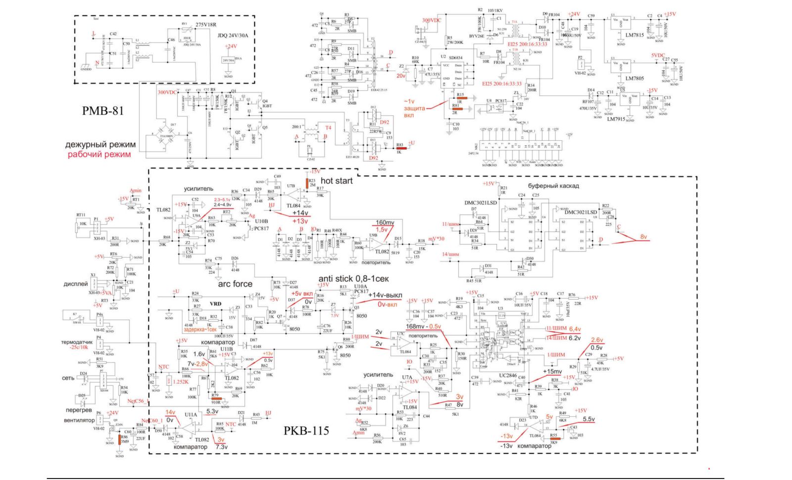

Ako vyradit funkciu vrd v invertore dnipro sab 258dpb
jopo166
Založen: Nov 30, 2008
Příspěvky: 1303
Bydliště: Michalovce
PříspěvekZaslal: ne duben 13 2025, 13:18    Předmět: Ako vyradit funkciu vrd v invertore dnipro sab 258dpb Citovat

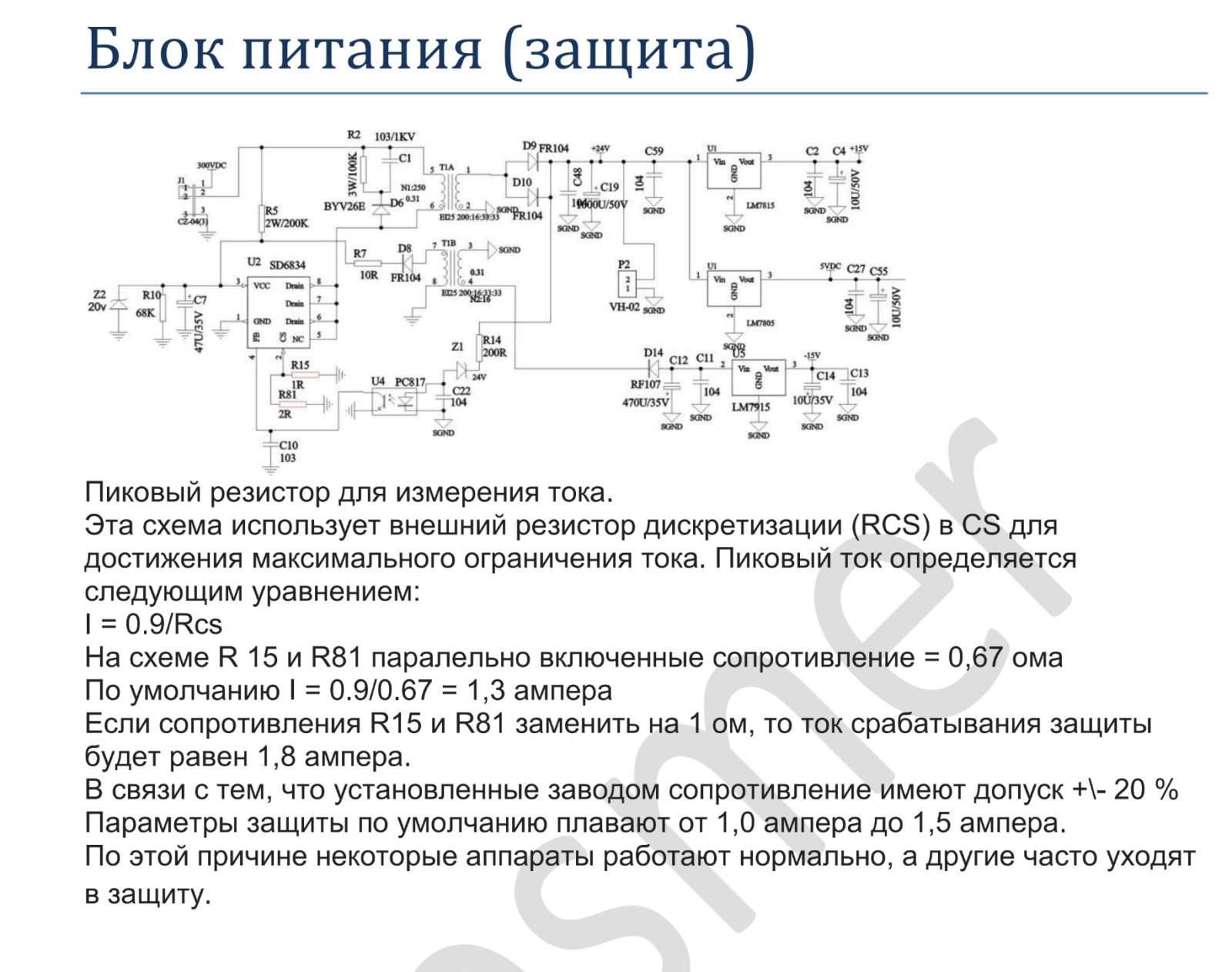

Dobry den ako vyradit funkciu vrd v invertore dnipro sab 258dpb žeby sa konečne obluk zapaloval tak ako sa ma .Lebo invertor ma na vystupe 20v a ja by som chcel 65v.Prikladam schemu: na internete som našiel len toto: Pre toto zariadenie som odstránil Zenerovu diódu Z3 a zvýšil R11 na 10W. XX 65V, regulácia prúdu funguje. Čas ukáže. ešte som našiel toto: зробити через вимикач стабілітрон Z3, або діод Д87, або резистор R80, я на свому 258 ДПК резистор R80 зробив через виникач і впаяв конденсатор на 100 нанофарад і все працює без нарікань. a ešte som našiel toto pekne video: https://www.youtube.com/watch?v=xa9YltGSCgY&list=WL&index=7 Very Happy
