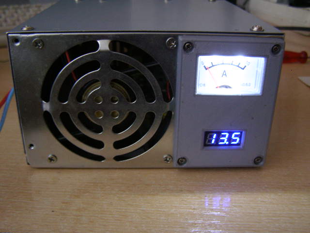

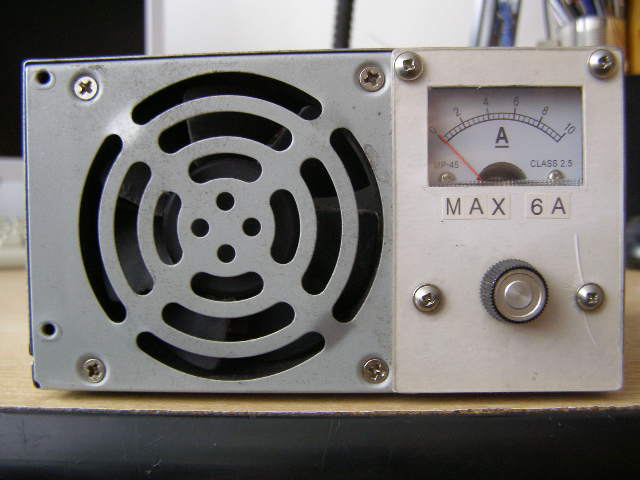

Několik let provozujeme upravený PC zdroj AT jako pomocný zdroj k naftovému topení 12V/3Achod a 12A start. Připojenou baterii 12V/100Ah zdroj zároveň nabíjí. Před nedávnem prorazil hlavní můstek. Patrně komutátorový motor ventilátoru topení zarušil regulační smyčku nebo to můstek přestalo bavit. Dosadím ještě paralelně k ochranné diodě proti přepolování transil 18V. Každá dodatečná ochrana proti špičkám je dobrá protože akumulátor vše nepobere a PC zdroj na to nebyl dělaný. V tomto případě proběhla regulace na pin 1 TA7500 naprosto bez problému. (Zdroj bez Vmetru). Rozhodl jsem se udělat ještě zdroj náhradní. V tomto provedení DPS kladl další zdroj odpor. Po odpojení větve +5V zdroj přebíhal při startu do mžikového přepětí. Připojil jsem zpět a omezil reakci této větve někam bratru na 7V. Přebíhání zmizelo. Je zajímavé, že nebyla žádná reakce na pin 4. Bohužel od regulace větve +12V jsem zdroj dostal max na +13V. Posunutí napětí nahoru v rozumné míře na pin 2 také nepomáhalo. Navíc zdroj odmítal již na 13V startovat s připojeným cizím napětí od paralelního akumulátoru. Stop chodilo na pin4. Protože já žádnou ochranu nad 12V ani případnému nadproudu nepotřebuju vyřadil jsem reakci pinu 4 připojením přes odpor 22k na GND. Nejsem žádný expert přes impulzní zdroje ale toto je cesta nejmenšího odporu. Tak, že při úpravě věnovat pozornost také pinu 4. Nakonec nikoho nenutím aby to dělal stejně. Zdroj tak bude vyhovat pro napětí v rozsahu 12 až 14.5V (oříznuto na potenciometru)a proud do 6A, který případně vypne polyswitch. V případě problému na potenciometru toto zapojení zdroj zavírá. Vytisknul jsem rámeček, dosadil Vmetr, osvětlení a větrák zdroje zapojil tak aby fungoval jenom při zdroji zapojeném ve zdi. Je zapojen mezi +6V a -6V. Větev +6V je navíc zatížena žárovkou 24V/2W proti GND. Udělal jsem si pro sebe takový náčrt a nakonec to dávám na EB, třeba se to bude někomu hodit.
