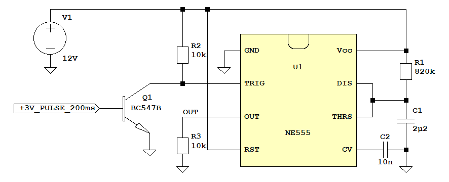

Mám na nepájivém kontaktním poli poskládaný jednoduchý monostab. klopný obvod s NE555. Protože ho potřebuji aktivovat krátkým pulzem +3V, zapojil jsem na vstup NPN tranzistor (viz obrázek). Vše funguje bezvadně, ale mám problém s tím, že se obvod spouští samovolně když zastrčím zdroj do zásuvky, nebo když cvakne relé napájené ze stejného zdroje. Dělá to zjevně ten tranzistor. Když ho vyndám a obvod startuji zkusmo připojením GND na pin2, vše je v pořádku. Dá se to nějak řešit?

Tady velmi záleží na tom, co není ve schématu. Jak je buzená báze toho tranzistoru? Pokud se po zapnutí sepne, tak ti spustí monostabil. A pokud se spíná při sepnutí nebo vypnutí relé, tak to je způsobeno tím, že impuls generovaný relé se dotane do signálové části, buď přes napájení, nebo vzduchem při těsné konstrukci a nestíněných kabelech/oblastech. Možná by pomohl RC filtr v bázi toho tranzistoru, ale nebude to fungovat, pokud je rušívý impuls delší než spouštěcí.

Medzi bázou a emitorom je slušné mať zapojený rezistor veľkosti R < Ube / Icb0. K tomu rezistoru poto môžeš dať paralelne ešte aj nejaký kondenzátor podľa možností a potreby. To už si musíš dopočítať sám, lebo v zadaní k tomu nemáš dostatok informácií. A samozrejme je slušné mať v obvode na vhodných miestach blokovacie kondenzátory. A v neposlednom rade, kontatktné pole občas býva nie veľmi spoľahlivé, až nekontaktné.

Taky je možné blokovat vstup pin4 RC obvodem a zajistit tak, aby výstup časovače 555 nesepnul hned po připojení napájení.

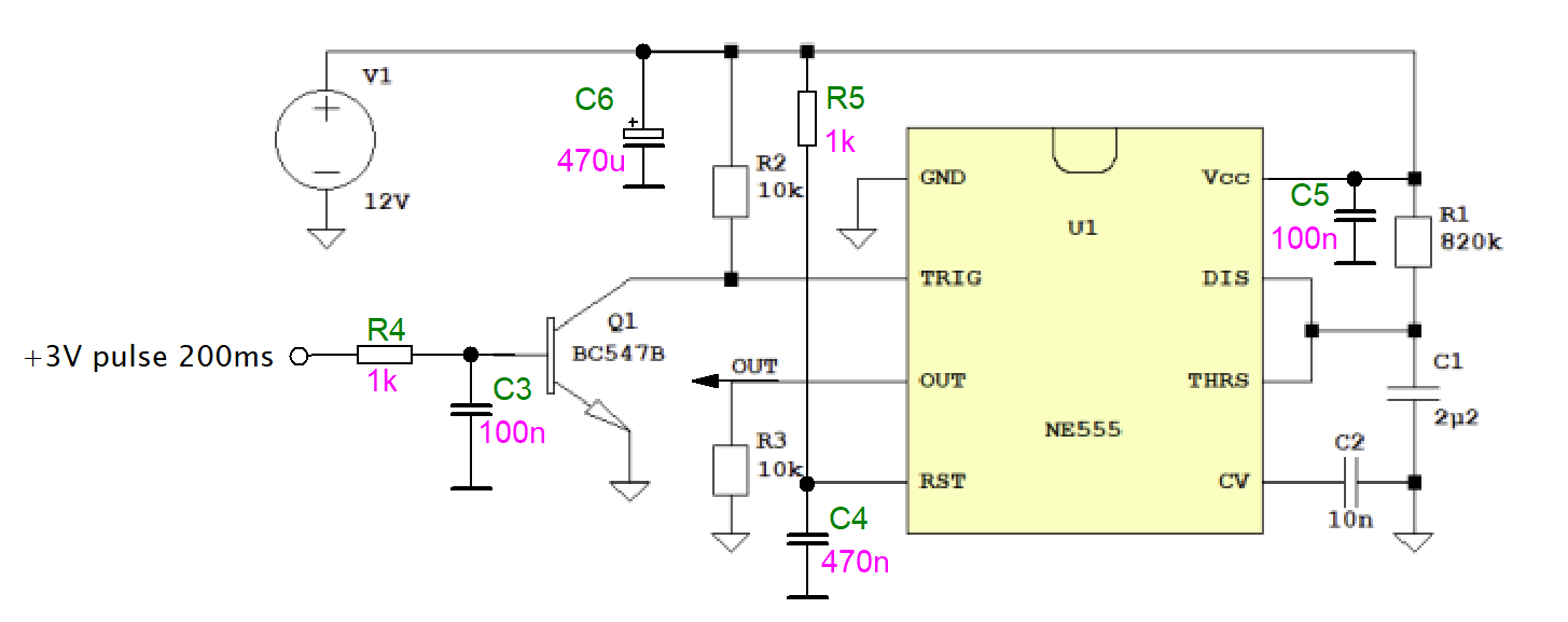

100n kondenzátor na napájení

Kdybys napsal 100uF elyt + 100nF keramika paralelně k napájení, mělo by to smysl. Samotnej 100n kondík je na prd. Ten funguje u hradel a logickejch švábů, 555 má ale řádově větší impulsní odběr. Navíc spíná zátěž, která taky způsobuje pokles napětí. Prostě těch 100uF je minimum, klidně bych tam vrznul i 470-1000uF, doslova co se vleze.

No hlavně je třeba do báze tranzistoru zařadit omezovací odpor, jinak ti tranzistor řekne "pá".
