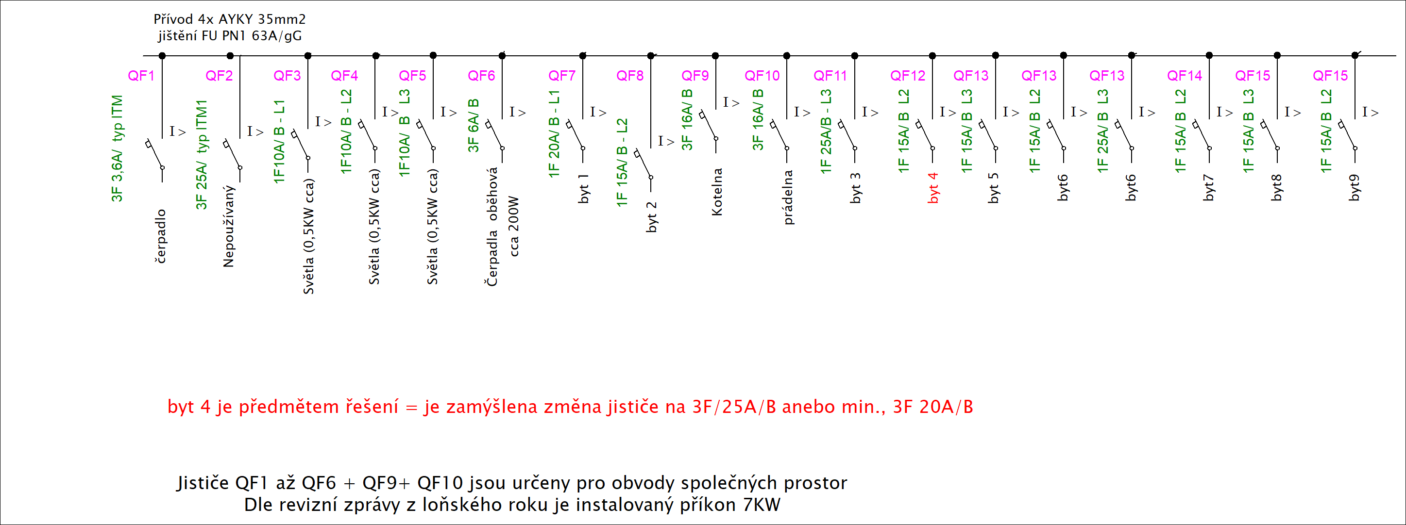

Dobrý den, předem píši , že jsem osoba odborně způsobilí pro práci s elektro....
Jen v matematice jsem na tom velmi špatně. To se přiznám. Nevím, zda by mi program sichr v mém problému pomohl. Zatím jsem jej nepoužil.
Bydlím v bytovém domě, kde se správce řeším úpravu elektroinstalace mého bytu a zvýšení jističe před elektroměrem. Momentálně mám jmen. hodnotu A/B. Úprava elektroměrového rozvaděče dle platných připojovacích podmínek je mi zcela jasná o tom není pochyb. V mém bytě se provádí kompletní rekonstrukce elektro také.
O co mi jde je, abych zvýšením svého jističe nezpůsoboval při souběhu více odběrů bytů reagování nožových pojistek v HDS (PN 63A/gG.,kabel AYKY 4x35mm2).
Mým snem je jistící prvek o jmenovité hodnotě 3F 25A/B. Anebo alespoň 3F 20A/B.
Velice rád bych v praxi změřil , jaký je skutečný odběr na jednotlivých fázích v HDS při normálním provozu. To je ovšem nereálné zajistit, aby byli všichni zrovna doma atd.
Při dnešním měření, byl odběr na fází L1 0,5A, L2 1,2A a L3 - 10A. Nicméně toto je sporné. Plno lidí nemuselo být doma atd. A naměřený odběr je natolik malý, že je to nepravděpodobné.
V podstatě ve společných prostorech je prádelna ,svítidla, kotelna, kde jsou oběhová čerpadla. Čerpadlo při provozu odebírá 3A (rozběh bude druhá věc).
Pak jsou zde již pouze byty s klasickými spotřebiči.
Nerad bych provedl změnu a pak řešil nespolehlivost celé el.instalace, protože dochází k reagování pojistky na některé z fází na HDV.
Pokud by mi někdo ochotný trošku poradil budu rád.
Impedance v mém elektroměrovém RZV je max. 0,35ohm.
 Velikost:  91.11 kB
 Zobrazeno:  106 krát

To jako mají kotelna, prádelna, oběhovky, světla, každý svůj elektroměr?
U 1f odběrů je dobré zjistit, jak jsou rozdělené po fázích.
Od oka bych ale střelil, že se změnou na 2x25A nic extra nestane.

Elektroměry nejsou zakresleny. u těch jističů je i psáno z jaké fáze jsou napojeny. I tam je chyba, protože fáze L1 není moc využívaná.

Jo takhle... Řekl bych - docela nonkonformní styl kreslení.
Pokud ti distributor povolí navýšení na 3f, víc neřeš. Není to tvoje starost. V principu to chodit bude bez padání. AYKY 35mm² můžeš jistit bez problémů 80A gG. Důležitější bude, co je před těmi pojistkami.

Přece na společných prostorách, do kterých patří i přívod k bytovým elektroměrům, musí někdo dělat pravidelné revize. Toho se můžeš zeptat taky, ale první a poslední slovo má distributor, když ten ti dá souhlas, nebude se bránit ani uzavření nové smlouvy o odběru.
Podle mě s předěláním na 3B 25A nebude problém.
