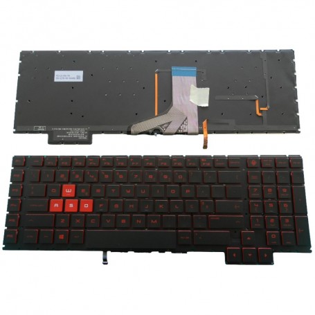

Zdravím, umřel mi podsvit klávesnice notebooku HP OMEN 17 AN008NC. Bohužel přesně tenhle uvedený typ klávesnice nemohu na internetu najít, netušíte někdo, zda je ten podsvit oddělitelný od klapek a případně opravitelný? Závada se začala projevovat tak, že při stisku levého tl. SHIFT klávesnice zhasla, zůstala svítit jen herní klávesy ASDW. Někdy zhasla jen na chvilku, jindy se rozsvítila až po stisknutí jiné klávesy. Po pár dnech zhasla trvale.

Tie tenke oranzove kabliky su pre podsvietenie. Ci to pojde opravit, to neviem.
Klavesnica je oficialne sucastou palm restu (cely vrchny plast okolo nej) - je natavena na plastovych vystupkoch. Takze vymena je hrozne obrazek_cenzura praca (samotnu CZ/SK klavesnicu predava Terahertz).

Robil som to cez tie stlpiky raz. Nikdy viac....

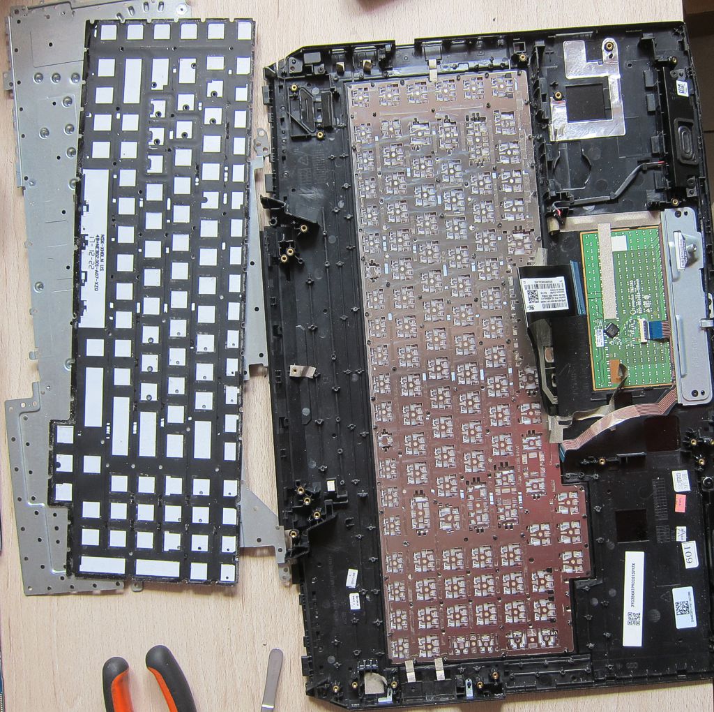

Tak jsem to dal, ale je to opravdu šílená práce, to se zase něco konstruktérům povedlo Evil or Very Mad
Nakonec jsem koupil US klávesnici od Číňana a použil jen to podsvícení. Doufal jsem, že bych mohl vyměnit i nějaká „ošoupaná písmenka", bohužel se nezadařilo, ty klávesy mají o trošinku jiný systém uchycení klapek a nejsou zaměnitelná Confused

Takuto geni(t)alnu konstrukciu maju takmer vsetky notebooky uz niekolko rokov...
Klavesy z neoriginalnych klavesnic nepasuju nikdy. Z originalnych len vtedy, ak su obe klavesnice od rovnakeho vyrobcu.
