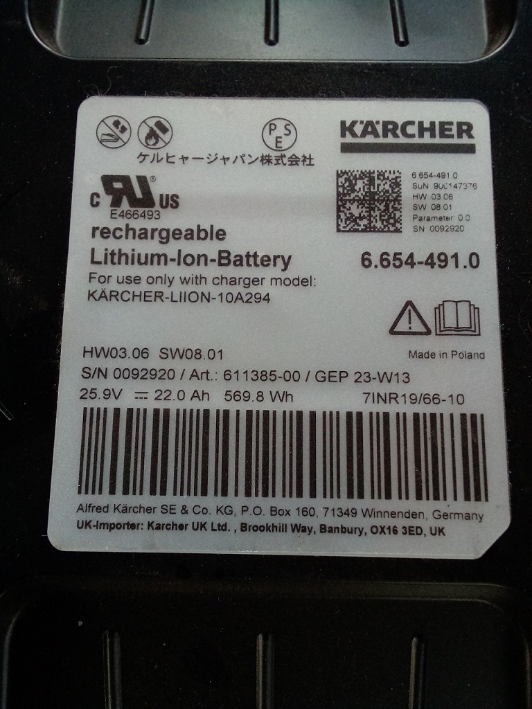

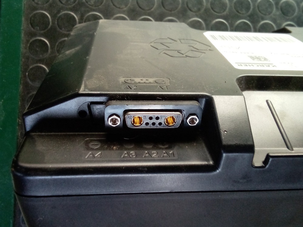

Zdravím, kamarád mi daroval tuto baterii, prý z rozbitého stroje. Měla by být funkční, ale netuším, v jakém je stavu.
Prosím, neznáte podrobněji někdo tuto bat. Třeba, jak u ní aktivovat výstup?
Vlastně, vůbec jakékoliv info, jestli by se nedala používat i bez originálního příslušenství. Děkuji všem.

6 člankov a 5 pomocných kontaktov. To vyzerá že to nemá vnutri balancer? BTW, ak na silových kontaktoch nič nenameriaš, asi je už vybita a asi by som sa s ňou nehral ak s tým nemáš skusenosti. (požiar?)

Baterii jsem měl otevřenou. Jde to snadno. Uvnitř 70 článků 18650. Balancer je ve víku. Vedou k němu vodiče od jednotlivých skupin článků. Bohužel je zalitý, takže není nic vidět, jen, že + výstupu je přerušen nejspíš několika mosfety-jsou vidět jako kostičky v zalévací hmotě. Baterie je plně nabitá na 28,7V.
