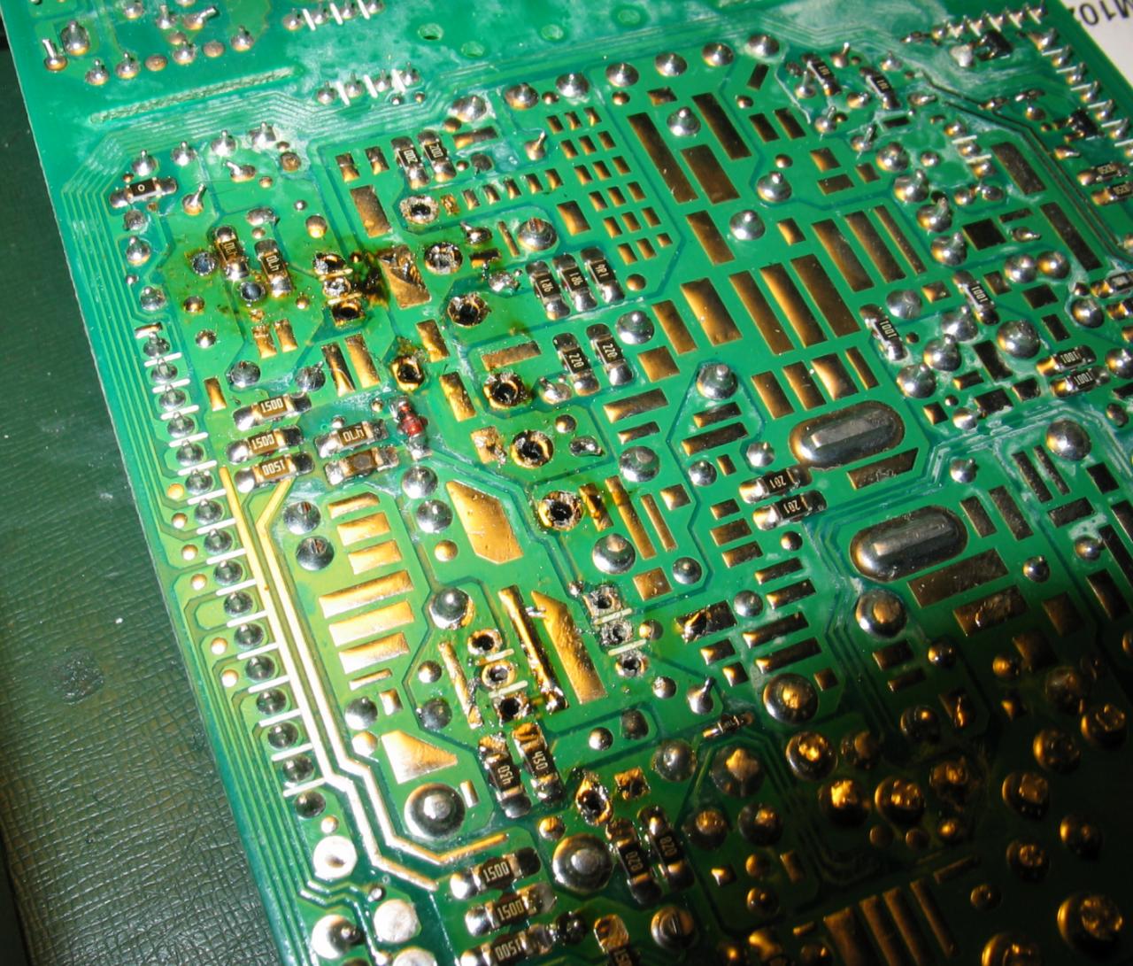

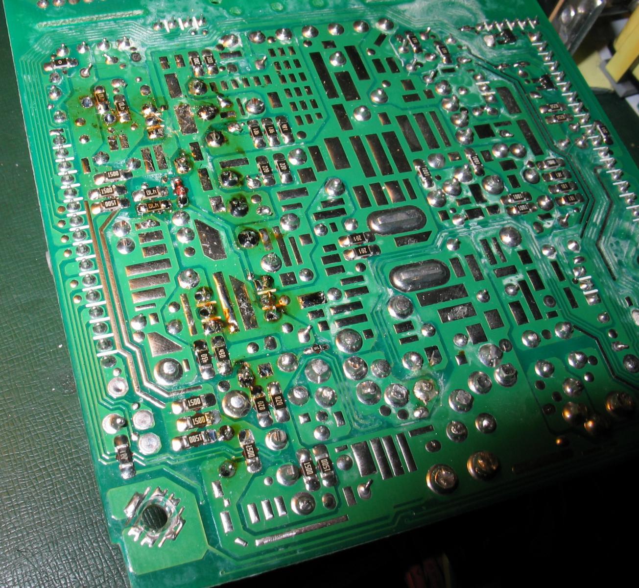

Mam uz druhy mrtvy zdroj HP 432171-001 (zo serveru ProLiant DL320 G5). Na prvom sa prerazil FET v PFC a kvalitne obhorela cast dosky riadenia PFC (mala vertikalna). Doska bola v takom stave, ze by sa musela dat vyrobit nova. Kedze zdroje boli dostupne a lacne, kupil som vtedy druhy.
Ten prestal fungovat teraz, po necelom roku. 5VSB zije, ale hlavny zdroj sa okamzite po zapnuti vypne a LED svieti na oranzovo. Nafuknuty C530 (5VSB) a zase obhorela cast dosky PFC s odpormi a 15V zenerkou (tentokrat menej) a explodoval C162 (47uF/25V) - filtracia napajania dosky PFC. Takze to vyzera na prilis vysoke napatie - viac ako 25V.

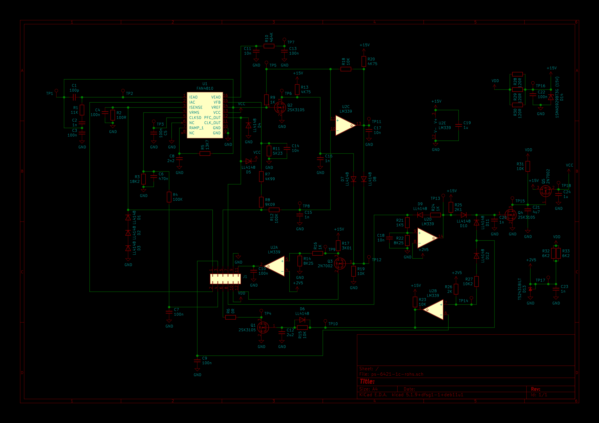

Doplnena schema PFC dosky, co som vtedy nakreslil. Na VDD je ten elyt, co explodoval. Schemu okolia dosky nemam - vtedy som netusil, ze pricina bude niekde tam.

Zapojenie toho napajania je trochu zlozitejsie. Z pomocneho vinutia na trafe vedu dve vetvy (kazda cez svoju diodu):
1. napaja NCP1203 cez odpor 810R a paralelnu zenerku.
2. napaja priamo dosku PFC. Vtipne je, ze na jednom konci cesty je elyt 100uF/35V a na druhom (pri PFC) 47uF/25V - ten, co explodoval. Cestou je este odbocka cez odpor 295R pre napajanie cievky rele (tam je 12V zenerka).
Takze pri zvyseni napatia nad 25V (aby elyt explodoval) - napr. na 30V:
1. keby bola zenerka 12V, tak ubytok na 810R je 18V => prud 22mA, vykon 0,4W - THT odpor to prezije
2. ubytok na doske PFC (15V zenerka) na 40R je 15V => prud 375mA, vykon 5,625W na 3 SMD odporoch - zhoria

Na skusku som vyskrabal spaleny plosak, osadil novu 15V zenerku a 2x22R odpor. Otvara to PFC FETy (su tam dva paralelne) do skratu - na PFC_OUT je 13V - asi to neprezil FAN4810. Aj ked nevykazoval na diodovom teste ziadny prerazeny pin.

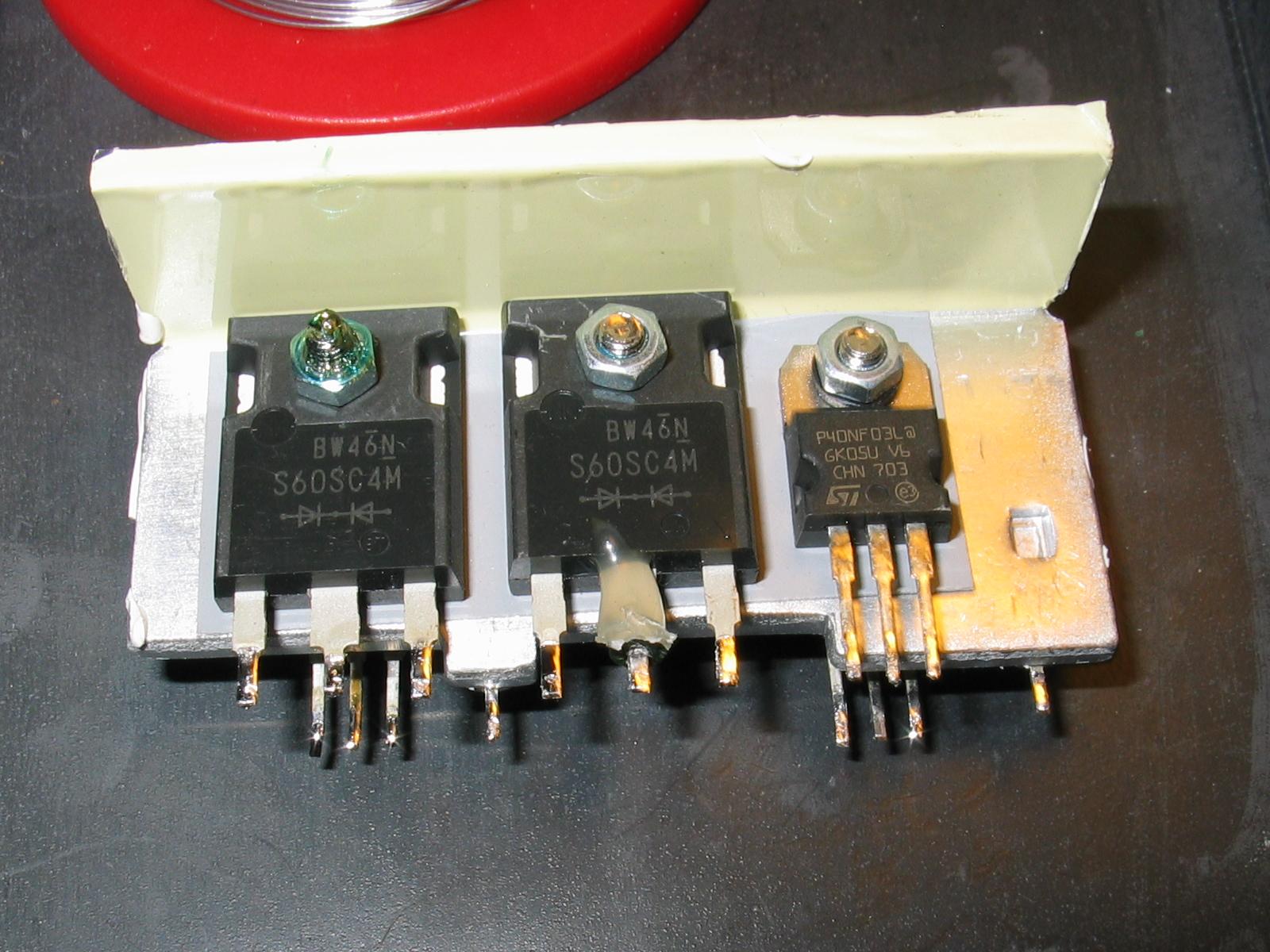

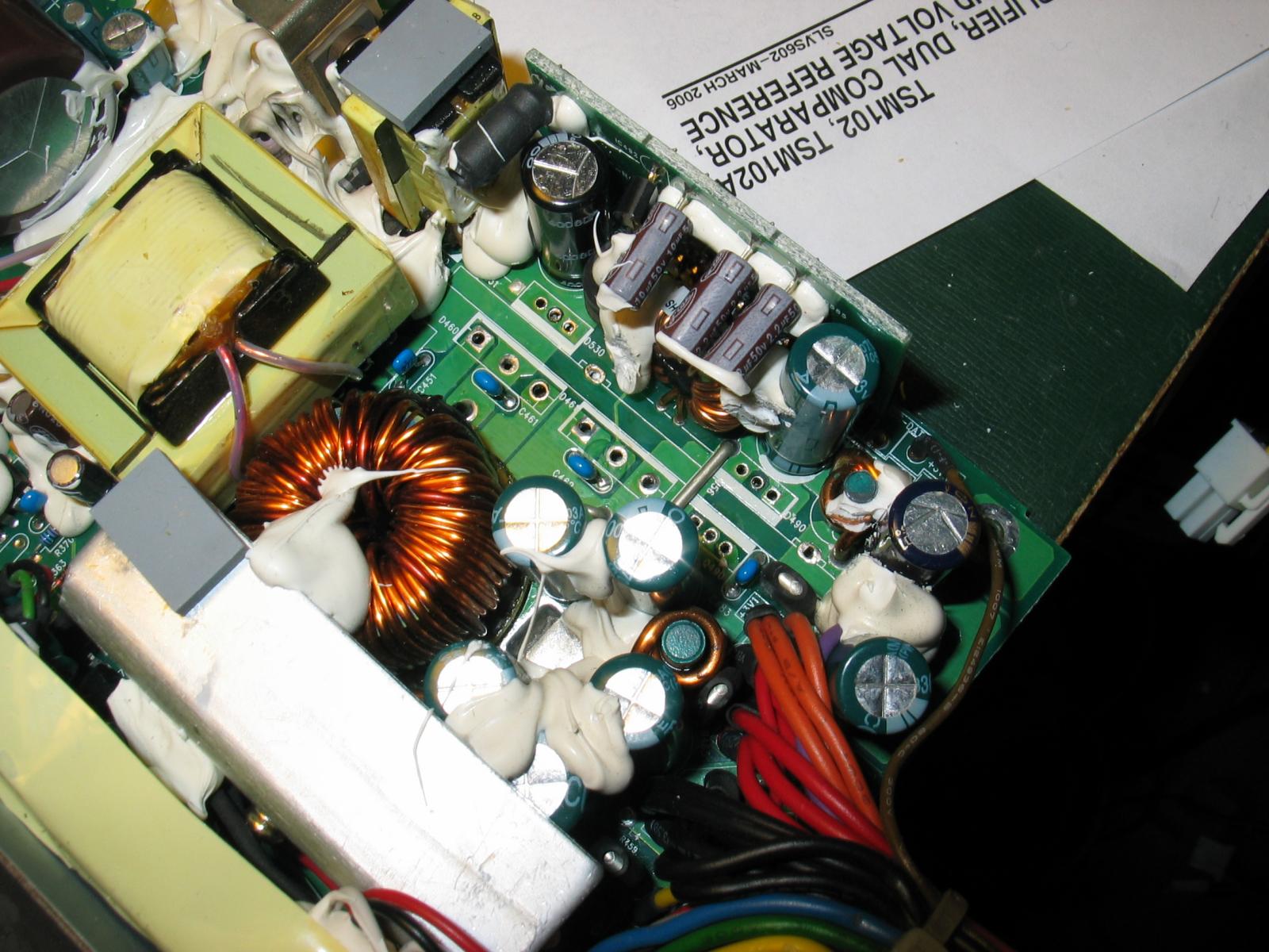

Trafo nema 3,3V vetvu, ale je tam menic z 5V. Riadi ho UC3843B ukryty na druhej vertikalnej doske. FET tohoto menica vyzera podla merania zle! Nechapem, preco odisiel spolu s PFC.
Dostat ho von bude trochu problem - je tam 5 suciastok na spolocnom chladici, plosak je obojstranny s prekovenymi dierami. Vsade okolo su elyty a zospodu SMD suciastky, takze horuci vzduch sa pouzit neda.

Nebolo to az take hrozne - spajkovacka na max. teplotu + odsavacka, parkrat pridat cin a zopakovat odsatie.
FET STP40NF03L som prehodil z prveho odpaleneho zdroja. Pripalil sa aj 47Ω odpor v jeho budeni - ma 186Ω, tak som ho vymenil tiez. Vedla je este jeden rovnaky + dioda - tie su OK.
3843B vraj zvladne az 1A na vystupe, tak by ho 5V ani cez dva 47Ω paralelne nemalo znicit. Napaja sa zo standby zdroja, takze som pozrel osciloskopom na vystup - boli tam obdlzniky. Takze som zapol hlavny zdroj a bezi Very Happy

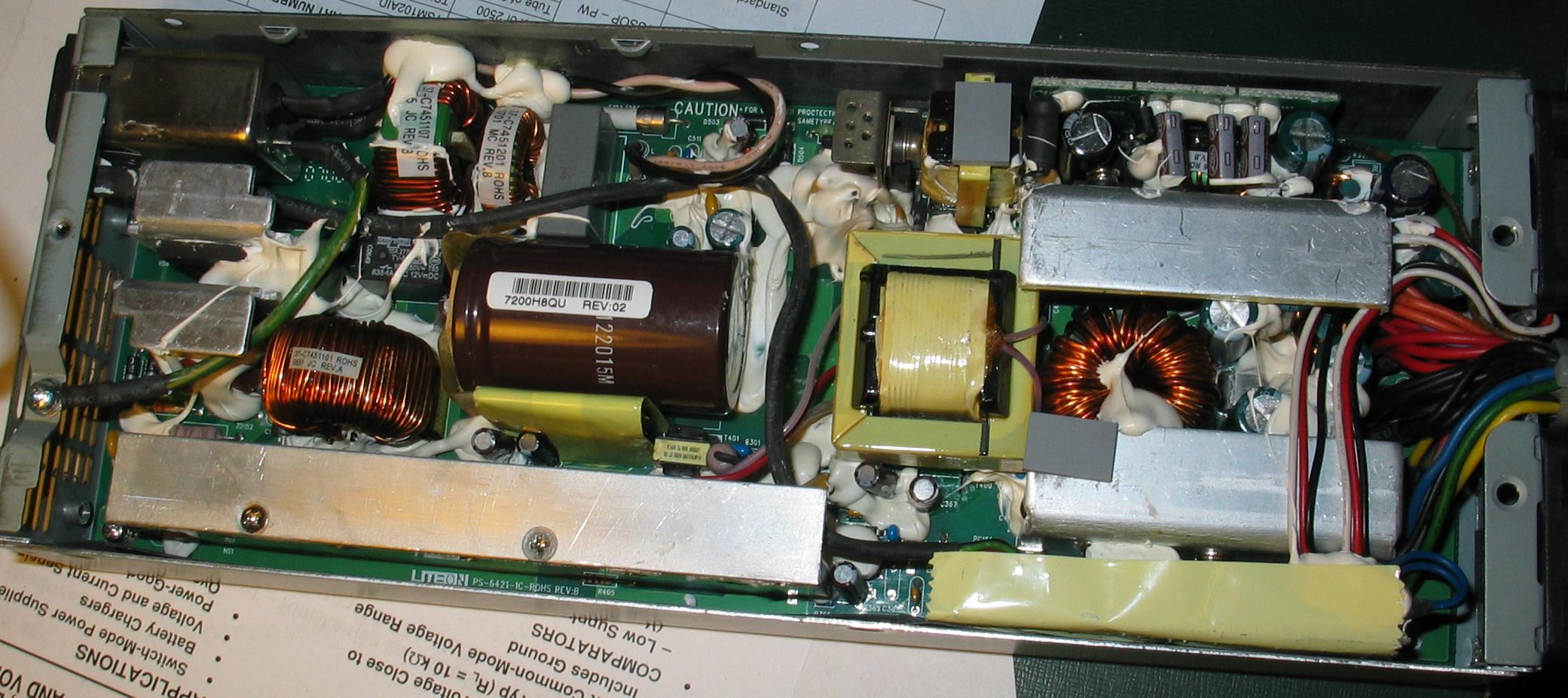

Pridavam nejake fotky toho orloja.
