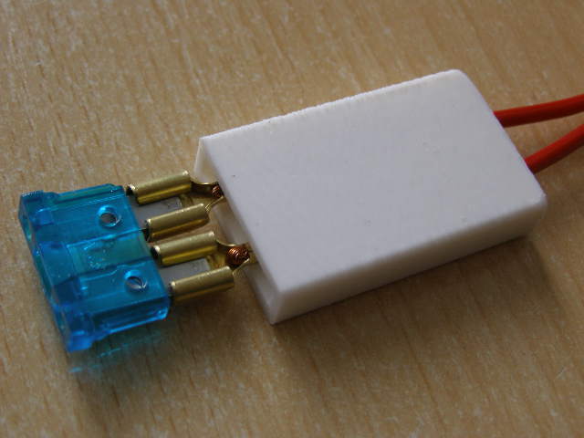

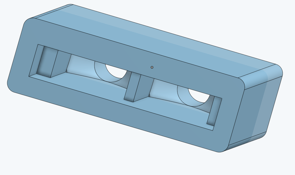

Potřeboval jsem úplně obyčejnou autopojistku tak jsem si ji namaloval. Možná ještě doplním západky proti vyjíždění fastonů (6.3mm) z krytu ale takto to funguje také. Sežere to 2,2m drátu PLA. Náklady na pojistku jsou mizivé a ještě jsem nemusel nikam chodit.

Jestli je to pro použití v autě, tak PLA tedy není zrovna vhodný materiál, viz: Vytištěné díly ztrácí svou mechanickou pevnost při teplotách nad 60°C jak je uvedeno třeba na https://prusament.com/cs/materials/prusament-pla/

PLA měkne už kolem 50°C, taková malá věc jde bez problémů vytisknout z ABS i na otevřené tiskárně.

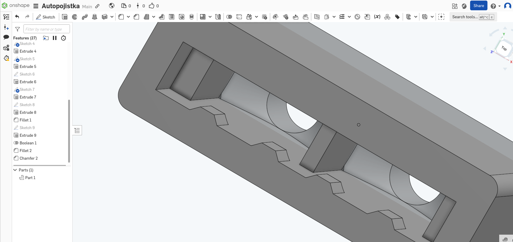

Ano s teplotou je třeba počítat. Vzhledem k tomu, že na vyndání pojistky jsou potřeba kombi kleště, tak hodně pojistka ve fastonu drží, je malá pravděpodobnost přechoďáku. Přikládám variantu krytu kde je západka. Je to odzkoušeno tiskem. Faston zůstává v držáku. Obloučky k západkám. Je to vodetajlu.
