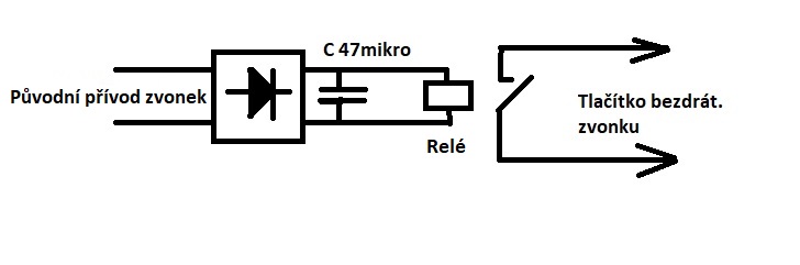

Mé starší a už hůře slyšící máti jsem do bytu v paneláku pořídil bezdrátový zvonek z Temu. Spuštění od venkovního tlačítka u bytových dveří jsem vyřešil sepnutím stejnosměrného relé, cívku relé napájím od původního zvonku. Signál jsem usměrnil přes graetz s kapacitou 47mikro a kontakt relé pověsil paralelně k tlačítku bezdrátu. Toto funguje bez problému. Jenže od vchodových dveří je v bytě použitý domácí telefon a jeho zvonění bych také chtěl zapojit do bezdrátového zvonku. V domácím telefonu není klasický bzučák, je to takové to "zacvrlikání", zřejmě z repráku sluchátka. Na telefonu nevidím žádné označení, tedy výrobce neznám. Mám představu, že vezmu signál zazvonění ze svorek 3 a 4 schematu Tesly a přivedu na grec domovního zvonku. Jen mám obavu, jestli ten grec nějak neovlivní kvalitu hovoru z tabla. Může mi někdo poradit, jak to případně pořešit? Třeba Cowley? Wink

Myslím, že Graetz je zbytečný luxus.
Při zvonění se polarita nemění, tón je namodulovaný na stejnosměrnou složku.
Věřím, že bude stačit obyčejné 12V DC relé.

Ten grec se stejnosměrným relé už tam mám nabastlený od původního zvonku u bytových dveří. Jde mi o to, zda můžu ten signál od telefonu "připíchnout" na vstup toho grecu nebo jestli musím použít další relé, na které už není moc místa. A také aby se do rozvodu domácího telefonu nezavleklo střídavé napětí při zmáčknutí tlačítka zvonku u bytu a neudělalo to v tablu před vchodem nějakou neplechu.

Musíš použít samostatné relé.
Jsou to dva samostatné zvonkové okruhy (jeden tvořený standardní střídavinou, druhý generovaným tónem).
Až kontakty těch dvou relé můžeš spojit paralelně k tomu vysílači.
A v telefonu (v přístroji) je místa na relé dost.

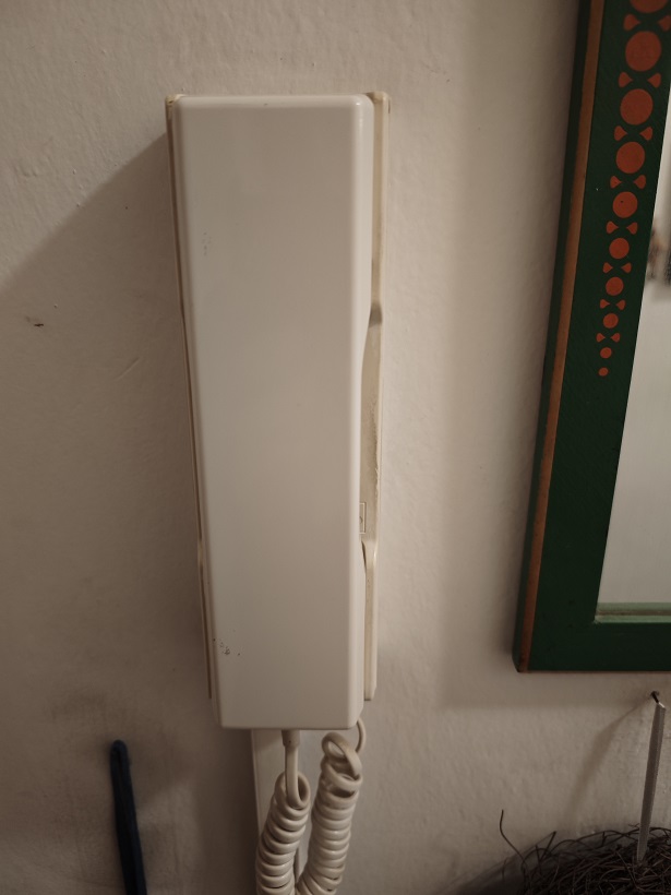

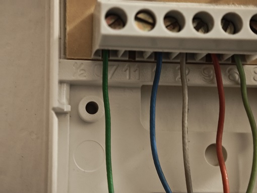

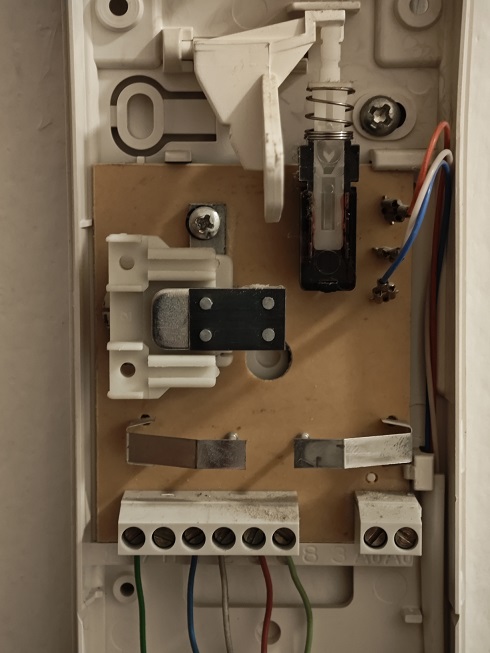

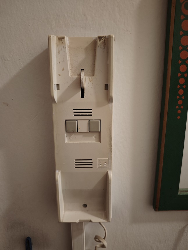

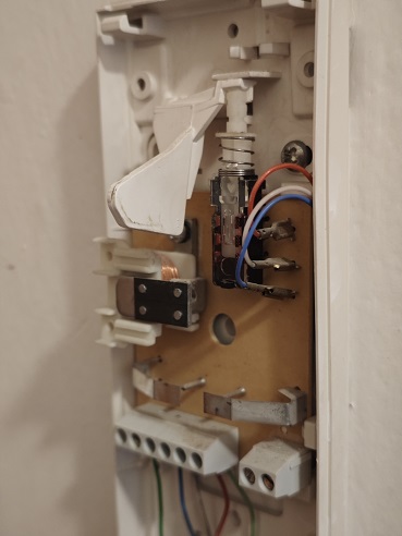

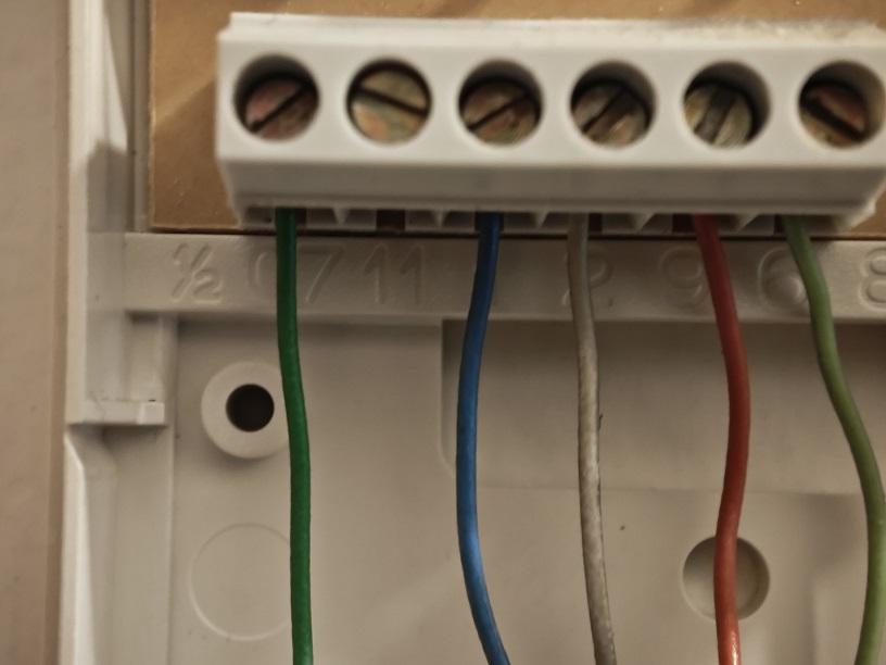

Ahoj, včera jsem byl v Brně, tak jsem udělal nějaké fotky. Bohužel se mi nepovedlo dostat tišťák ven z telefonu, tak nemám fotku plošného spoje. Můžeš Cowley poradit, na které svorky zapojit relé? Wink
edit: podle tohoto návodu to mám zapojit mezi C7 a 6? Vychází mi to tak. Radíš mi to i v tvém prvním postu, ale chci se raději ujistit Wink .

Cowley
Založen: Feb 04, 2005
Příspěvky: 3552
PříspěvekZaslal: so duben 05 2025, 17:29    Předmět: Citovat
Ano, na C7 a 6.

PříspěvekZaslal: čt duben 17 2025, 18:57    Předmět: Citovat
Takže zatím neúspěch - byl u toho synátor, zapojil relé na uvedené svorky a bohužel ten signál na bzučák nesepne relé u zvonku. Neměl moc času to študovat, ale asi tam budu muset zkusit dát relé na nižší napětí. Těch 12 Voltů je asi moc. Až se do toho Brna dostanu, zkusím to změřit. Odpojovat ten bzučák se mi moc nechce, musel bych škrabat tišťák. Ještě mne napadá, že jsem mohl zkusit ten drát na svorku C7 připojit jen na cívku relé bez bzučáku. Tak příště... Neutral
workhard
Založen: Jul 07, 2006
Příspěvky: 5433
Bydliště: Plzeň
PříspěvekZaslal: čt duben 17 2025, 21:44    Předmět: Citovat
Relé na nižší napětí si vezme o to větší proud, což opět nemusí fungovat. Zkusit co nejmenší relé, nebo tomu předřadit nějaký zesilovač.

PříspěvekZaslal: ne květen 11 2025, 18:18    Předmět: Citovat
Takže konečné rozuzlení zápletky - vodič původního přívodu, který jde z tabla na svorku C7 jsem odpojil ze svorky a připojil přímo na cívku relé pro bezdrátový zvonek a zvonění z tabla domácího telefonu funguje! Tedy vítězství Wink . Děkuji všem za snahu pomoci, hlavně Cowleymu.
