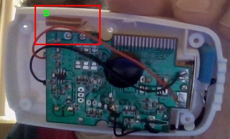

Přestala fungovat indikace venkovní teploty (i když to čidlo dám těsně k meteostanici). Zkoušel jsem různé kanály, čidlo jsem rozebral, napětí z baterek 2xAAA jsem měřil, všiml jsem si cívky, je jedním pólem někam připájená, druhý pól je volně v prostoru ale je pocínovaný.
Než to čidlo hodím do separovaného odpadu, chci se zeptat, jestli ten druhý fous u cívky nemá být také někam připájený (kam?) a jestli lze koupit samotné čidlo nebo bude potřeba nový bezdrátový teploměr.
To čidlo nějak funguje, občas na něm blikne červená LEDka.

To je ANTÉNA.
Než to vyhodíš, zkus resetovat i stanici. Vše musí projít "spárovací procedurou", která může trvat i minutu nebo dvě...

Vůbec to nemusí být čidlem, v přijímači taky můžou být slabý baterky a ani to není poznat na jasu displaye. Běžně se mi to stávalo. Vyměň, nebo alespoň změř i přijímač.

Ked LEDka obcas blikne, tak procesor bezi a vysiela. Ak nie je problem len v synchronizacii, tak treba preverit ten vysielac.
Na fotke nie je nic vidiet, ale problem moze byt aj v cievke, napr.

Mal by to byt TE82S, ale je vsade nedostupny.
Inak dekodovat (a teda otestovat vysielac) sa to da aj cez RTL-SDR a rtl_433.

masar napsal(a):
...Vše musí projít "spárovací procedurou", která může trvat i minutu nebo dvě...
Asi to bylo ono.
Byl jsem nějakou dobu mimo a v meteostanici se vybily baterky. Našel jsem návod, pohrál jsem si s baterkami, tlačítkem CHANNEL, zkusil jsem přepínat kanály a snad to už zase funguje.
