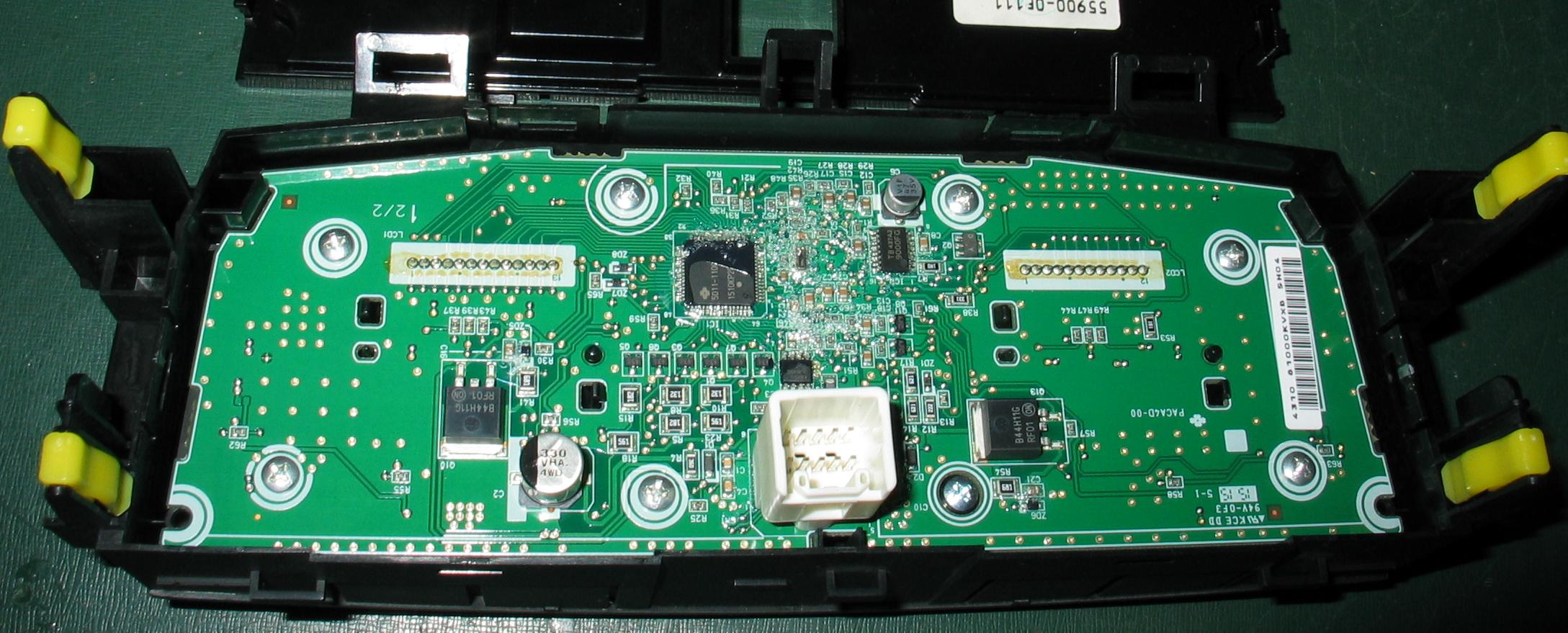

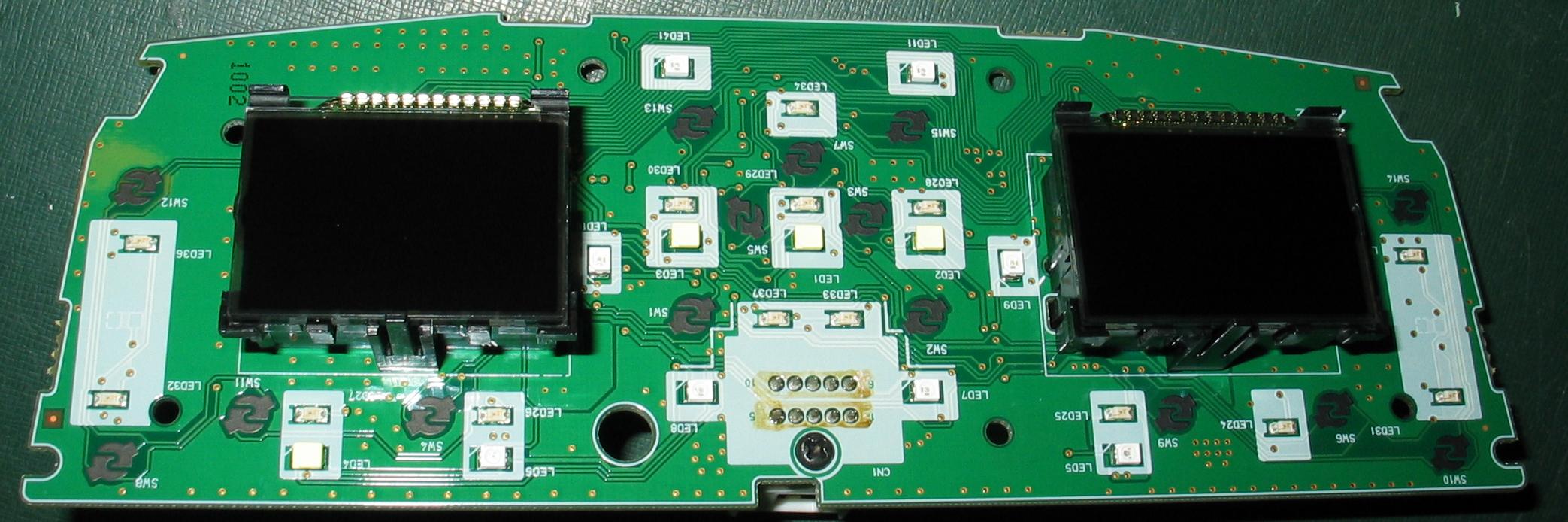

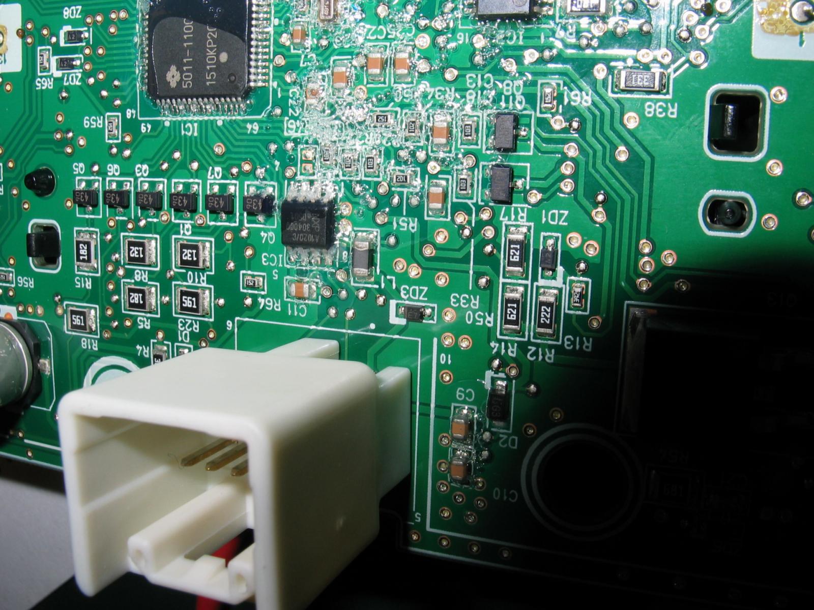

Doniesli mi ovladanie automatickej klimy z Toyoty Verso - oznacenie Sumitomo Electric 55900-0F111. Nesvietia 4 indikacne LED - AUTO, A/C, DUAL a recirkulacia. Tieto 4 LED vyzeraju inak ako vsetky ostatne, takze su asi vadne (LED1-LED4). Vsetky ostatne pri teste multimetrom svietia, ale tieto nie.
Zapojene su cez odpory a bipolary na zem, ale neviem, na ake napatie. Funkcne oranzove LED maju odpor 560R, nefunkcne 1K3 a 1K8.
Da sa to vyskusat na stole? Na 10-pinovom konektore som nasiel 2x zem, jeden pin na podsvietenie tlacidiel, jeden na podsvietenie stredoveho kruhu. Neviem, ake napajanie to potrebuje - a mam pocit, ze 12V to nebude.

Tak uz som zistil, ze "podsvietenie stredoveho kruhu" je napajanie 12V - ide to do IC3 (TJA1020 - LIN bus) aj IC2 (TB9000FG - regulator 5V pre procesor).
Ale okrem svietenia to nic nerobi - asi sa to musi nejako zapnut.

Tak vadne LED su zelene a zjavne uhnili samovolne (chyba vyroby) - pri zatlaceni svietia.
Divne puzdro - spodok je 3528 a navrchu je vacsie (3.8x3.4mm). Ten vrch som odlupol a pod nim svieti LED na modro Shocked
