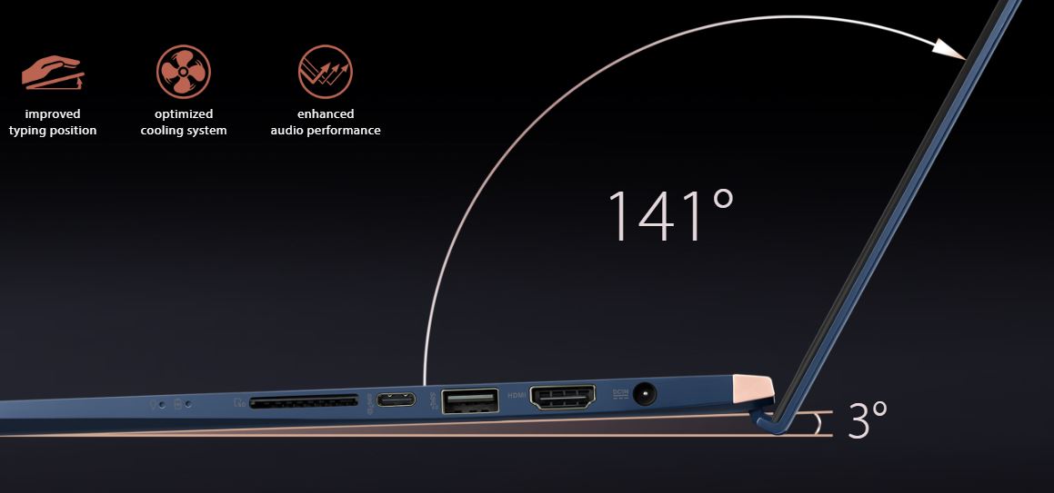

Podla recenzii vraj jeden z najlepsich ultrabookov. V skutocnosti plastovy smejd. Na povrchu je tenky plech, pod nim mizerny plast.
Mozno by ten plast aj vydrzal, keby nejakeho idiota nenapadlo, ze horna cast bude po otvoreni tvorit nozicky. A tak kazde polozenie ruky na otvoreny notebook vylamuje panty z plastu...
Zaujimave, ze okolo touchpadu je ramik zo zliatiny. Uplne zbytocny. Ale aby urobili zo zliatiny uchytenie pantov, to nie.
Vymena palm restu je chutovka, ako u vsetkych tzv. modernych notebookov. Klavesnica je tam na zatavenych vystupkoch a na nej este rovnakym sposobom uchyteny plech, na ktorom je vsetko namontovane.
ilustracia kokotizmu z ineho modelu
