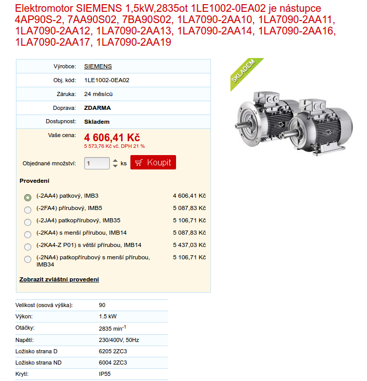

hajeklubos
Založen: May 01, 2008
Příspěvky: 878
Bydliště: Praha 5
PříspěvekZaslal: po březen 24 2025, 12:12    Předmět: Citovat
Pod označením co píše Milan jsem našel něco jiného. Podle mě Y= 400V. Někde je chyba. Z principu bych tento motor 1,5kW na truhlářskou cirkulárku dále neřešil, je slabej. Podle mne vyřadit. Navíc jestli byl provozován do D=400V je v podstatě po smrti. Úprava el instalace baráku nebude třeba. Vyhovuje zásuvka 3x25A.(jištění) Na cirkulárku dosadit spínání a jištění v patřičné dimenzi a krytí. Vše se odvíjí od použitého motoru. Viz informativní obrázky. Já bych dával pro 200mm kotouč 3kW pro 300mm 4kW. Na hřídeli 5 až 5,5tis otáček.(řemenice) Podle štítku motoru potom I/O nebo Y/D. Ale není to mě.
