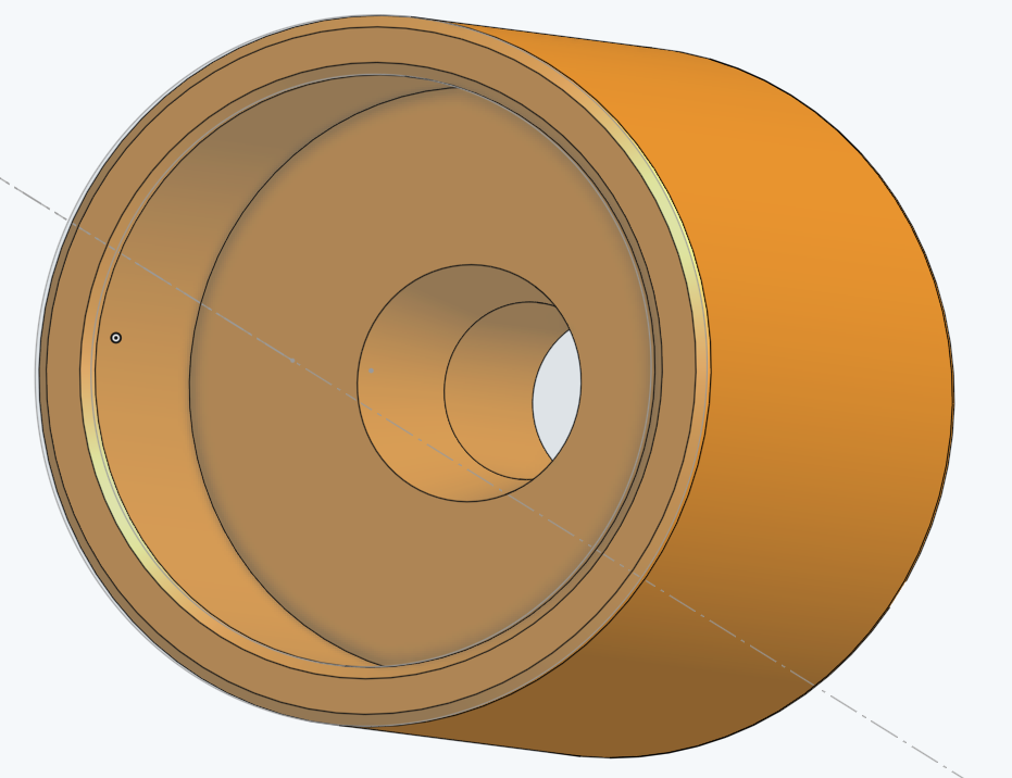

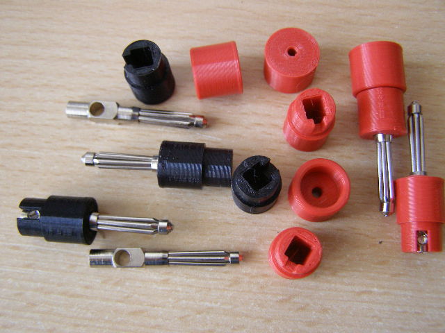

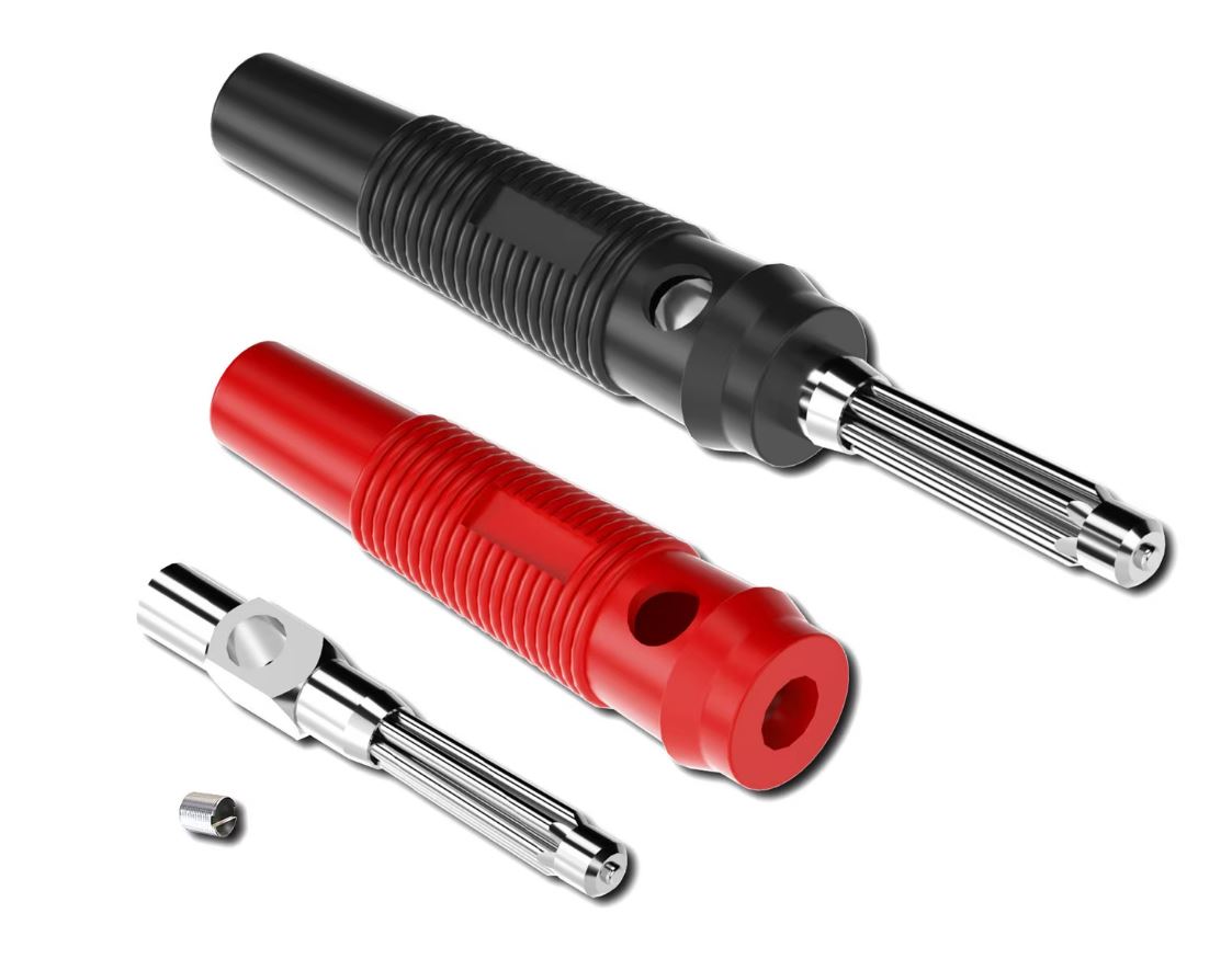

Zakoupil jsem za babku v GME Praha ve výprodeji kovovou část banánku, která bude dobrá na Ampéry. Šroubovaný spoj 2,5mm2 možná i 4mm2. Je to tam stále k dispozici. Patrně Hirschmann.

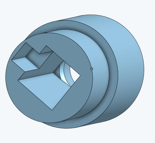

Namaloval jsem na to 3D kryty. Každý banánek sežere 2x0,5m PLA drátu. Kdyby se to někomu hodilo je to k dispozici jako xxxx.stl. Pro jednoduchost lepím oba díly k sobě prstolepem.

Nevím, kolik jsi za ně dal, ale úplně stejné jsem nakoupil v Číně taky za pár korun. Navíc nemají zrušenou díru na další banánek a pružné kryty, tak se nebudou tak lámat kabely.

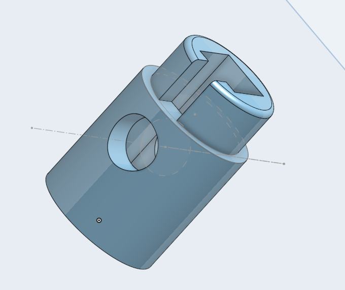

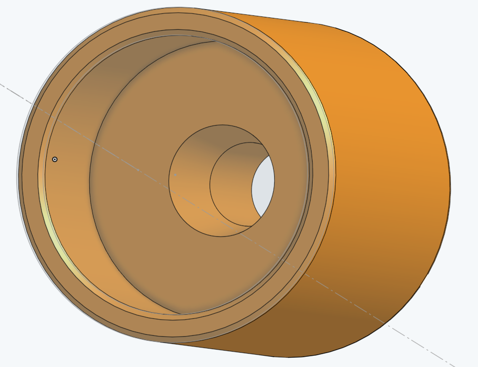

Máš pravdu, že by se mohla díra pro připojení dalšího banánku hodit. Upravil jsem to jako další variantu. Bylo třeba pohnout s dělící rovinou tak musím upravit ještě víčko. Vzhledem k tomu, že bude použita licna 2.5mm2 nebo 4mm2 tak to s tím lámáním nebude tak prudké. Navíc nepůjde o letovaný spoj, který se rád láme v místě konce cínu. Ještě bude držena těsnou dírou a nebude se to mrcasit. Díval jsem se na cenu podobného banánku a našel 30 a 50kč/kus. Já dal 3Kč a navíc se pocvičil v 3D. Bohužel amperové šňůry si člověk musí udělat sám protože údaj na štítku PRC je spíše přepalovací než provozní proud.
Až to odladím pokusným tiskem zkusím vložit v 7Z.

Spiral, to jsou snad nejhorší banánky na trhu, ta otočná pružící část má po krátké chvíli mizerný kontakt.
Tyto mám, 13kč za kus není moc a zatím nejlepší, co se v této cenové kategorii dají koupit.

Ty co má jezevec jsou nejlepší, nějaký youtuber nakoupil všechny typy co se daly na ali najít a změřil je. Tyhle z toho vyšly nejlíp. Jediný problém je, že ty krytky jsou z nějakého gumovitého plastu a když banánky vytahuju, mají tendenci se stahovat protože banánky jdou do díry poměrně ztuha. Což je ale na druhou stranu dobře kvuli přechodovému odporu.

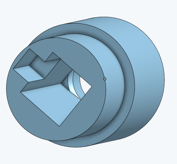

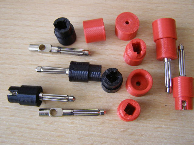

Doladil jsem plast banánku „s dirkou“. Víčko jsem prodloužil o 3mm pro lepší vedení drátu, a přidal navíc letovací variantu víčka s vnitřním kuželem pro cín. Kovová část se do plastu lisuje přes trubičku ve svěráku. Pasuje to naprosto přesně. Plast přesahuje asi o 0,2mm přes kov v místě připojení drátu. Tak lisovat nadvakrát. Je jasné, že u letovací varianty nejprve letovat pak lis. Nevýhodou je to lepení i když víčko jde dost fest. Možná by to drželo i bez lepidla. Šroubek jsem překryl úmyslně aby mi nemohl banánek nafackovat, elektřina je sfiňa. Vypadá to, že kovová část je shodná s banánkem co popisuje Jezevec. Pak by šlo nahradit poškozený plast i u banánku „Hirschmann“. Každý díl sežere asi 0,5m drátu PLA. Banánek je taková blbost ale dokáže pořádně naxxxxx. Nakonec nejhorší banánek je žádný banánek.
Bohužel 7z nejde přiložit. xxx.stl.zip ještě ano.

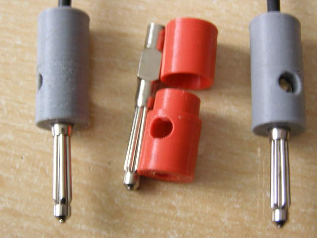

PříspěvekZaslal: po březen 24 2025, 15:58    Předmět: Citovat
Jenom doplňuji. Ukázaná platí.
Licna 2.5mm2. Kryty drž bez lepidla.
