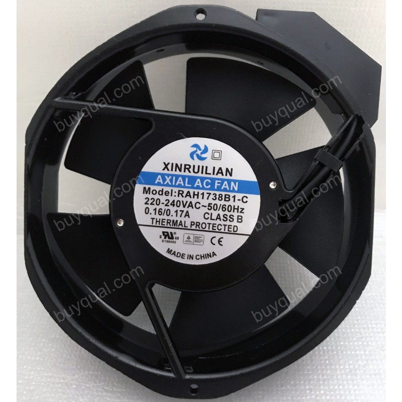

Zdravím, VENTILÁTOR AXILAL AC FAN
MODEL RAH 1738BC1 240V NEVITE JAKA JE HODNOTÁ ROZBĚH KONDÍKU ,HODNOTA NEČITELNÁ ,. DIK

Fotka krámu by nebyla? GOOGLE to nezná. AXILAL bych tipoval že má být AXIAL, ale stejně nic.
Naposledy upravil workhard dne st březen 19 2025, 22:07, celkově upraveno 1 krát.
Příspěvky: 36490
PříspěvekZaslal: st březen 19 2025, 22:06    Předmět: Citovat
Asi to bude RAH1738B1-C, ten existuje.

https://www.elektronik.ropla.eu/pdf/stock/xfn/rah1738.pdf
Motor: Capacitor-Run Induction Motor

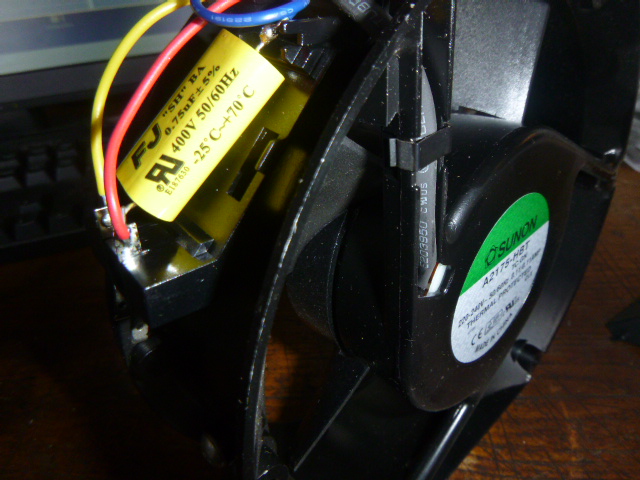

Má to standardní dva vývody, jako všechny podobné ventilátory, kam tam dáš ten koďan? Tipuju, že borec má ventloš spálenej a nějakej kond byl poblíž jako odrušení...

Tipuju tak 1uF

No možná bude v tom nádoru na rámu, uvidíme, třeba se dočkáme nějaké fotky.

PříspěvekZaslal: pá březen 28 2025, 9:55    Předmět: Citovat
tento má 0,75mikro.
