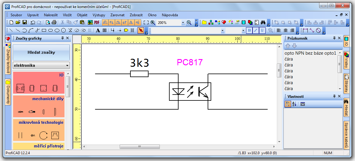

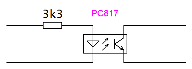

Můžete zkusit český SW ProfiCAD pro kreslení elektro schémat jak pro silařinu tak i pro elektroniku.
Zde je ke stažení archiv s verzí ProfiCADu, která je funkční bez instalace. Takže až si ten archiv stáhnete tak ho stačí jen rozbalit a hned bude ProfiCAD funkční bez instalace, kterou jiné CAD programy často vyžadují. Stačí jen spustit ProfiCAD.exe (pod Linuxem je však potřeba mít předem v Linuxu nainstalováno prostředí Wine viz popis níže).
ProfiCAD si můžete uložit třeba i na USB flešku a pak ji nosit sebou i s uloženými projekty, na kterých budete postupně pracovat a mít tak možnost ProfiCAD spustit z té flešky a pokračovat na projektu v podstatě z kteréhokoli počítače s OS Windows nebo s Linuxem pokud na něm bude předinstalováno prostředí Wine.
Jsou tam ke stažení i doplňující značky k tomu. Kromě toho si v ProfiCADu můžete samozřejmě vytvořit svoje vlastní značky, které se stanou součástí vaší knihovny k ProfiCADu. Zde je český video návod jak na to.
Je to v češtině. Nemusí se instalovat. Pro domácí kutilské použití je to zdarma s různými omezeními, ale i s těmi omezeními se nakreslené schéma dá exportovat do obrázku například pro účel přiložení do diskuse apod.
V návodu Jak začít jsou kromě popisů i různé odkazy na příklady a tady jsou k tomu i různé video návody.
Nativně existuje ProfiCAD primárně ve verzi pro Windows. Na Linuxu lze ProfiCAD provozovat přes Wine. Wine je prostředí, které pod Linuxem umožňuje chod aplikací pro Windows. Wine není emulátor Windows ani virtuální stroj s Windows. Namísto simulace interní logiky Windows, Wine převádí volání Windows API do volání POSIX za běhu, čímž eliminuje omezení výkonu a paměti jiných metod a umožňuje čistou integraci aplikací Windows do systémů jako je Linux, macOS a BSD.
Instalací Wine do vašeho Linuxu, pokud ho tam ještě nemáte, si v rámci Linuxu do budoucna zpřístupníte možnost provozovat přímo pod Linuxem různé programy pro Windows tj. nejen samotný ProfiCAD. Wink
