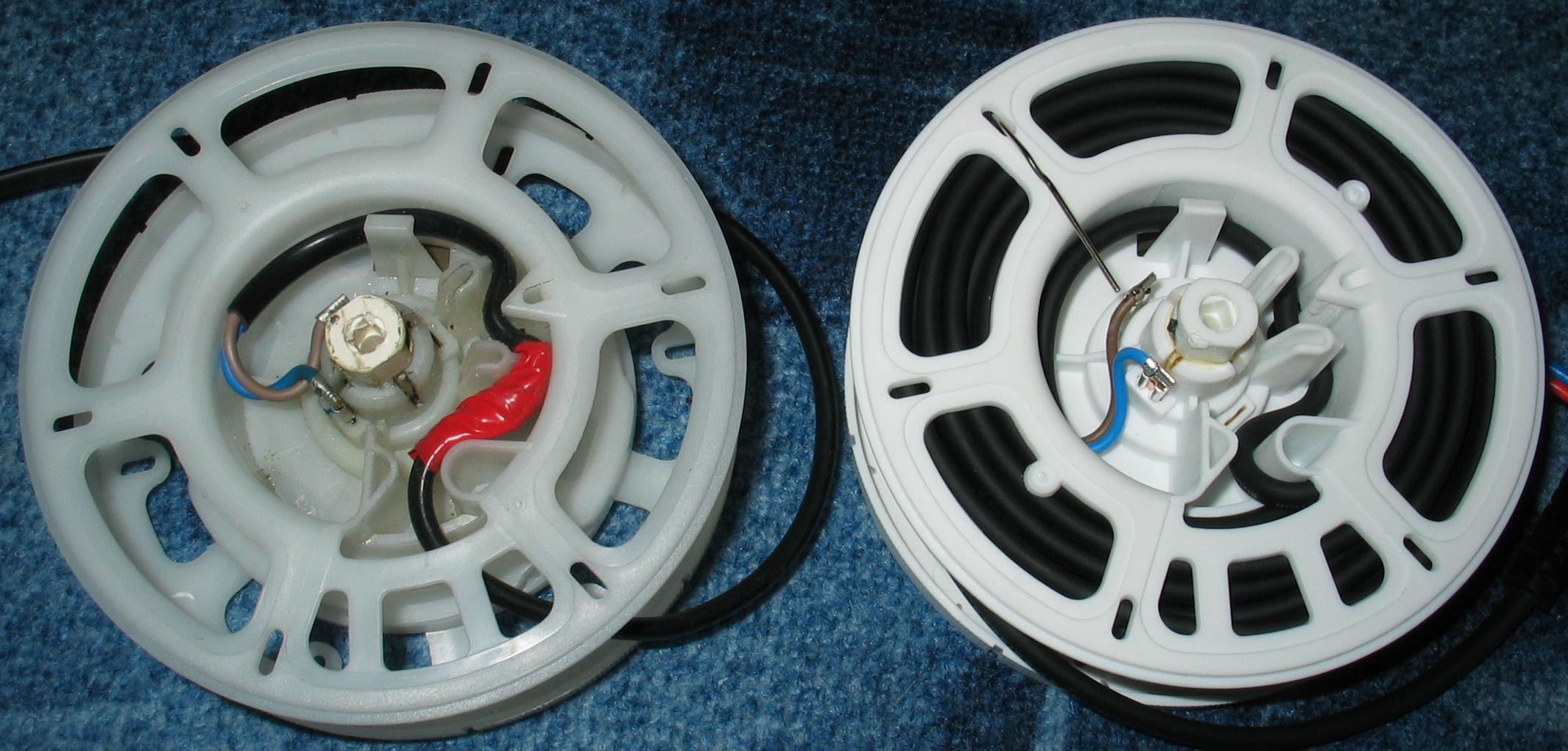

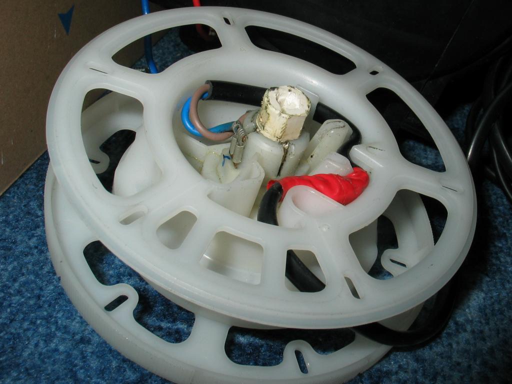

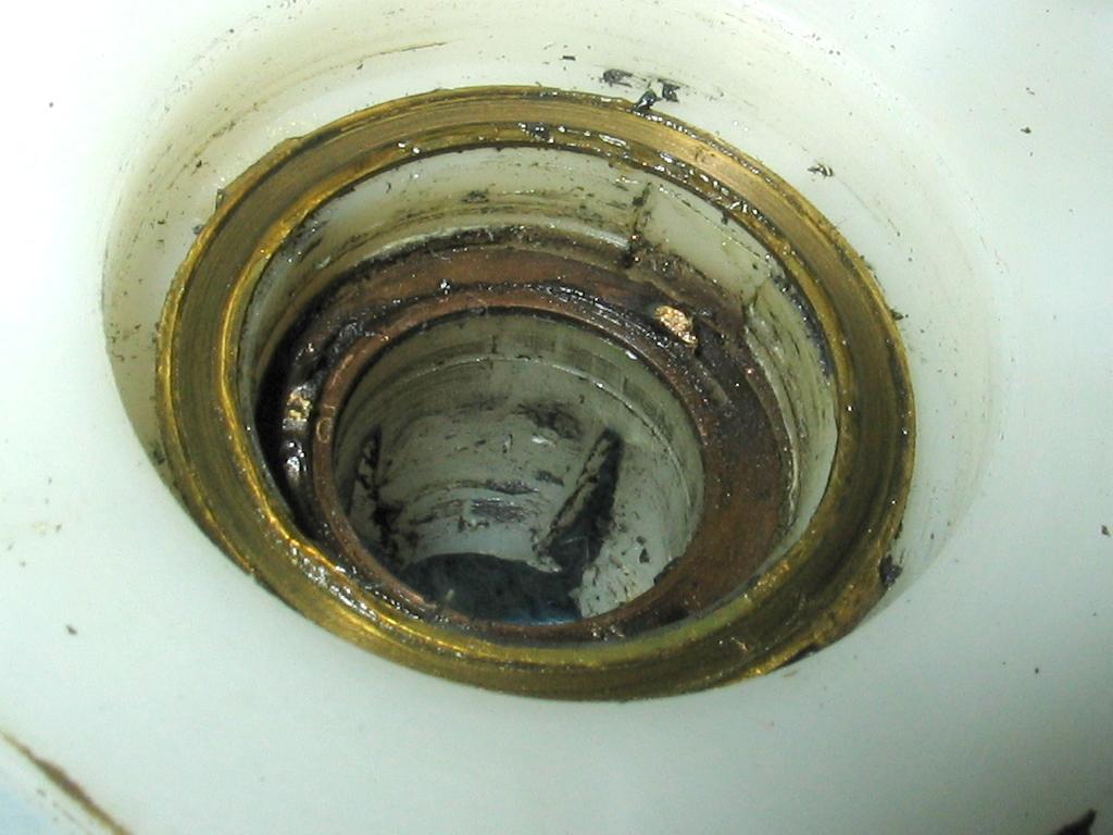

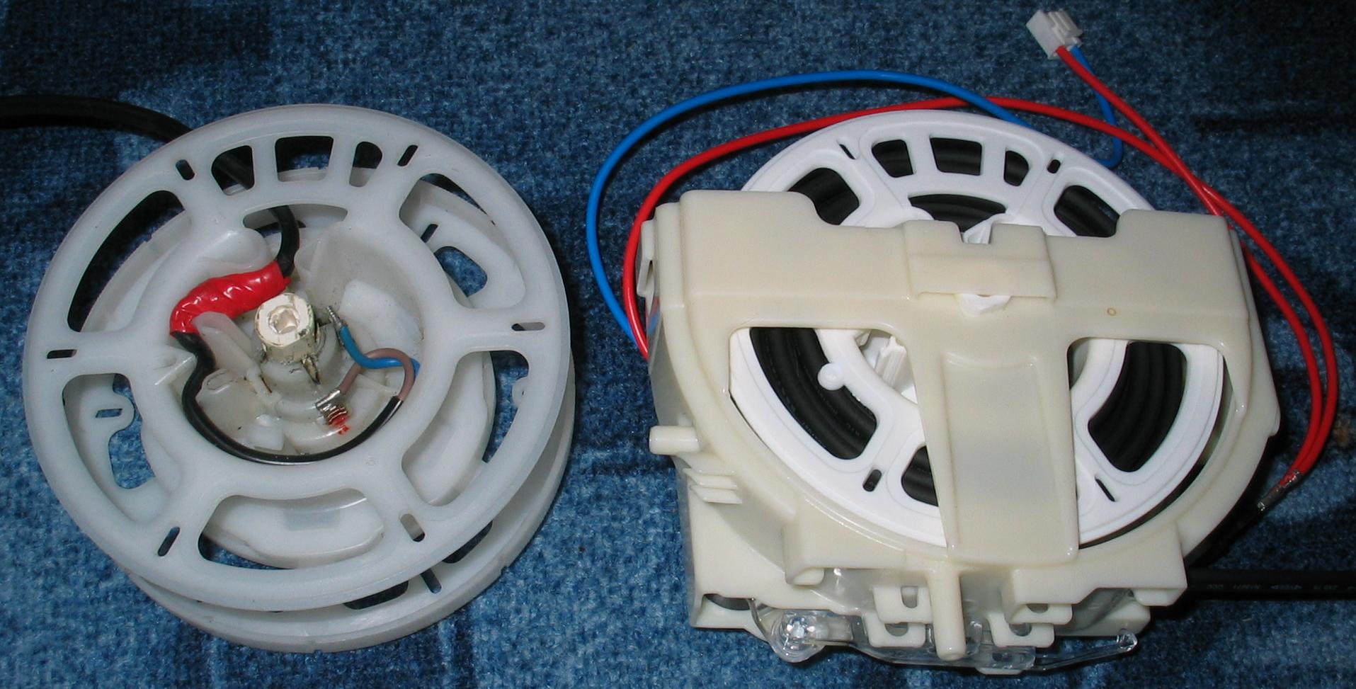

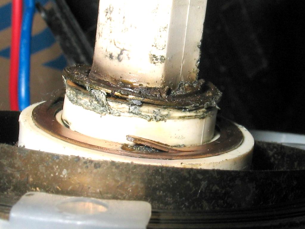

Rowenta RO462701 mrtvy - nevodivy jeden drot v navijaku.
Jeden kruzok je OK, druhy je plny kraterov a krivy, jeden pruzny kontakt na protikuse ma upaleny koniec. Plastovy stred, na ktorom je kruzok, je opaleny a zdeformovany - takze zrele na vymenu.
Vysavac je sice Made in France a lahko sa rozobera. Ale v Rowente su take svine, ze nepredavaju na tento typ ani navijak s kablom. Ten je oficialne sucastou krytu motora RS-RT2910, kde je este aj elektronicky regulator Evil or Very Mad
Nemoze tam nahodou pasovat RS-RT900329 alebo SS7235004500, ci nieco podobne? V podstate by stacilo, aby bol rovnaky ten stred s kruzkami, ostatne sa da prehodit.

To je posledna moznost.
Nasiel som este RS-2230000327. Na prvy pohlad vyzeraju tie kotuce rovnake, vratane stredu.

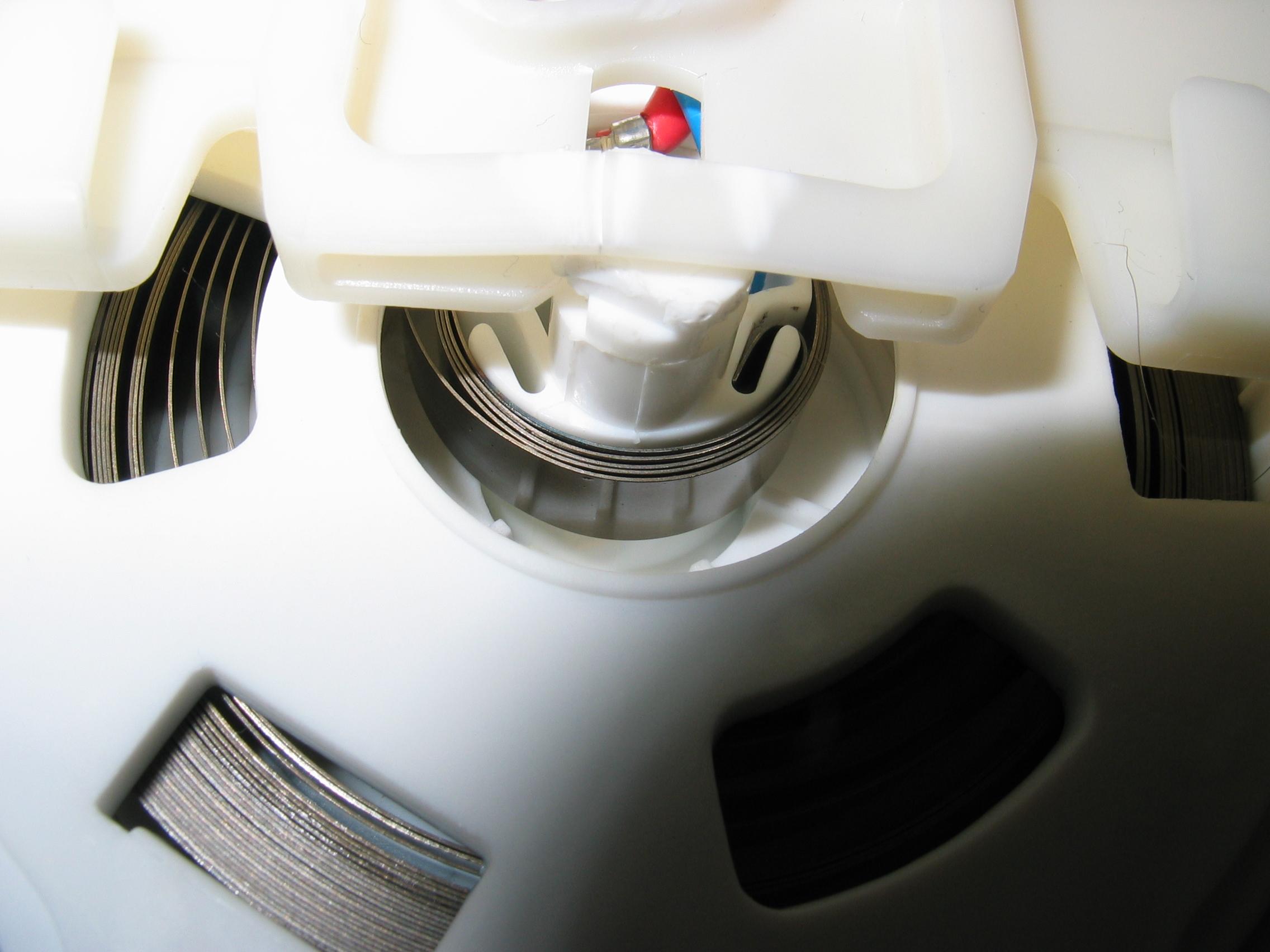

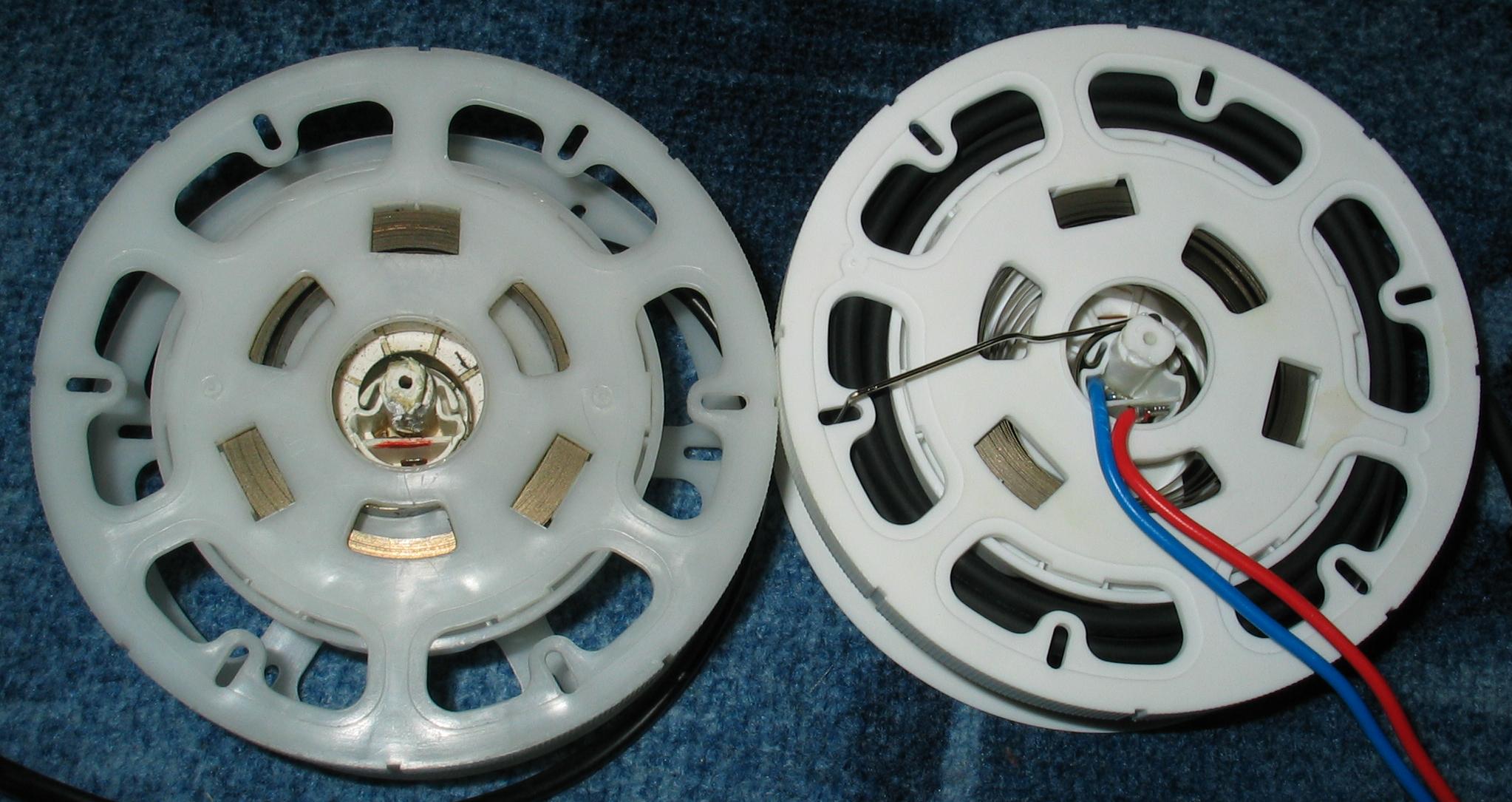

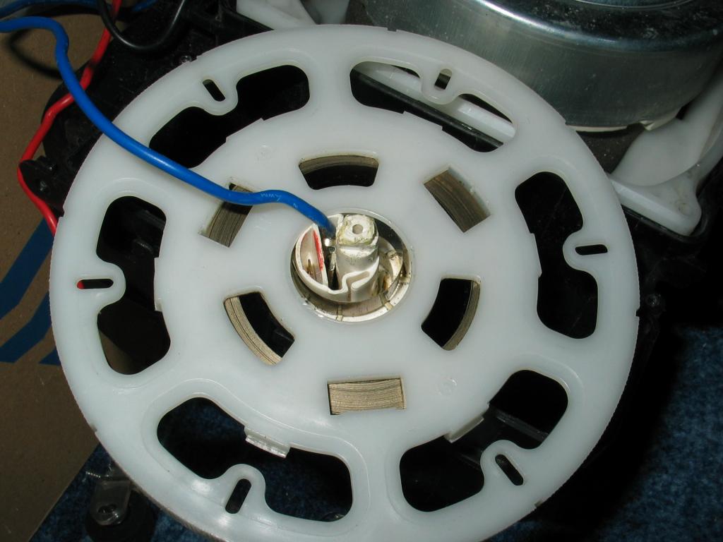

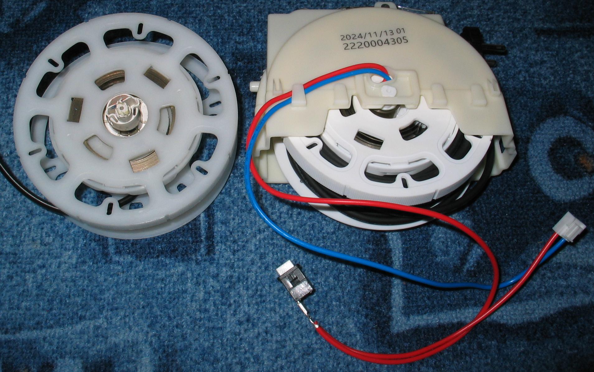

Samotny bubon z RS-2230000327 je takmer identicky a po vybrati z vonkajsieho puzdra do vysavaca pasuje. Pred vyberanim je vhodne uchytit stred voci kotucu, aby sa zachovalo napnutie pruziny (kliestami vhodne naohybat spinku na papiere).
Neodpajat fastony zo stredovej casti - nie je tam ziadne miesto, tak sa lahko poskodia (overene na starom bubne) - pouzit novy bubon aj s kablami. Cerveny dociahne az k vypinacu a faston tam pasuje - je sice priamy (povodny je 90°), ale miesto tam je. Modry tiez dociahne na dosku, akurat treba nakrimpovat faston alebo odcvaknut kus z povodneho modreho a spojit.
Ako bonus mi zostal novy vypinac. A stary kabel do nejakeho ineho vysavaca.

spravne napnutie pruziny pri navinutom kabli

Vysavac RO442721 ma rovnake tieto diely a asi aj rovnaky problem (nechce sa mi to dvakrat rozoberat, takze som rovno objednal dalsi RS-2230000327). Pri vytahovani kabla sa zastavuje.
Prvotny problem je v tom, ze nefunguje poriadne brzda, takze kabel sa po vytiahnuti pomaly navija. A pritom sa opaluju tie kontakty.
Příspěvky: 36490
PříspěvekZaslal: so srpen 09 2025, 12:38    Předmět: Citovat
Takze pasovalo to aj do RO442721. Len je tam inak riesene pripojenie - hned pri bubne su v drziaku spojky s fastonmi. Takze odcvaknut kabliky na potrebnu dlzku, nakrimpovat fastony a vyzera to ako original.
Pricina nedostatocnej funkcie brzdy je v dementnom rieseni "pruziny" na jej pake. Je to len kusok plastu, ktory sa casom ulomi. Potom gumove brzdiace koliesko dosada na bubon len vlastnou vahou. Navyse malo stvrdnuty povrch. Z noveho dielu to nepasuje, takze "ozivit" pilnikom. Ulomenu cast som prilepil este vedla prilepil normalnu pruzinu (jedej koniec sa vlepi do paky, druhy oprie o kryt motora).
