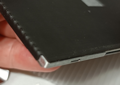

Pro mě trochu oříšek. Je to cca 0,8mm - měkčí materiál. Struktura něco jako tenká pěnovka.
Nalepeno na dislayi a na ní leží deska ovládání. Tedy guma s obashem síry by to být neměla, stejně jako vodivá vrstva
Zkoušel jsem měřit "dissipativní" pěnovku co jsem doma našel a vypadá, že má přes 20MΩ. ta by teoreticky asi vyhovět mohla - max napětí cca 24V.
Nějaký lepší tip? Kapton je moc tenký a mělo by to být trochu pružné, aby to vymezovalo vůli v sestavě. Ta deska je "naklaplá" na displej (navíc s dotxykem) v rámečku. Textilní páskou mám obavu, aby lepidlo neprolezlo na desku... Bylo by dobře, aby to byla samolepka, ale nutně nemusí...
