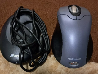

Tiež mám mrkvošku - viac ako 15 rokov..
- koliečko sa začína rozpadávať - zatiaľ len praskla guma na jednom mieste a začína sa lepiť a jedno tlačítko začína vynechávať, ale stále ako-tak funkčná ako rezerva.. sedela mi dobre v ruke Wink
požičaný obr. z netu
 Velikost:  117.94 kB
 Zobrazeno:  33 krát

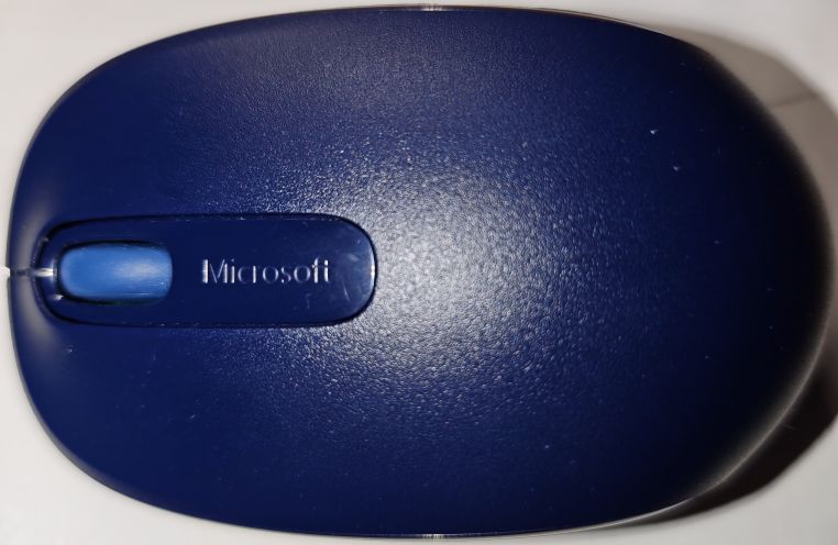

Tuhle mám 12 let a kolečko zatím ani nelepí.
 Velikost:  49.72 kB
 Zobrazeno:  40 krát
