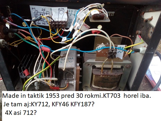

Kamos (rozumej ja) ju opacne zapojil a zacala za par sedekund vriet baterka a dymit z nabyjačky.
Baterku to neposkodilo?
Mohlo okrem 703-ky odpalit aj nieco ine,lebo to by som hladal potom dlksie. Dik. Pisem z mobilu ani okuliare nemam, a dnes mam 73 rokovtak budte aspon slusní

Bez schémy ťažko radiť. Môže byť chyba v riadiacom obvode a tyristor šiel na plný výkon.

Tiktaku, že píšeš hůř než žák pomocné školy, to už tak nějak k tobě patří. Ale že si myslíš, že podle fotky nějakého vrabčího hnízda dostaneš radu, co je vadného, nad tím jeden žasne.

Podle nástřelu a použitých součástek by mohlo jít o naprosto jednoduché zapojení, které používám asi 50let. Ještě se mě ani kamarádům, kterým jsem tuto nabíječku dělal nebo propojoval nepodařilo ji zničit jakoukoli manipulací. Jestli to opravíš je třeba doplnit pojistky, pojistky a elektronické pojistky. V tom byl ten základní problém. Moje schema v různých variantách pohledej na EB.
V posledních variantách jsem používal tranzistory C945 a A733. Ani můstek jsem neosazoval. To teď nemá cenu pitvat. Nejprve bych opravil to co máš.

Borci este raz dik,stacilo KT 703 vymenit..Aj ked snaha bola,myslel som,ze mi to pridete urobiť.Neviem co skor chytit do ruky.Teaz na zioarovku to nevypada zeby to davalo vela.Ani merak nic neukazuje.Pri zapojenej baterke v nabijacke aj tak drnclo duto. Oznacil som farebne + aj minus,dufam ze uz to neprehodim.
Robil som ju v 73-tom podla AR pre konstr.Uz ma vela nabehane a slape.Aj auto startoval syn snou lebo mu baterka nevladala.

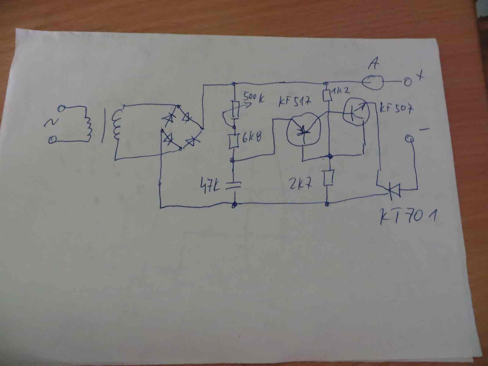

Budeš muset udělat náčrt zapojení. Jinak se není možné k něčemu dopracovat.

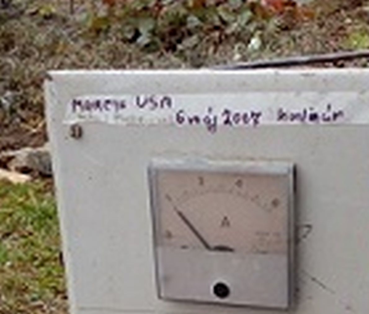

Příspěvky: 12509
PříspěvekZaslal: ne březen 09 2025, 15:13    Předmět: Citovat
tiktak1953 napsal(a):
. . . ale vidím tam:
Made in USA 6. máj 2007
 Velikost:  83.72 kB
 Zobrazeno:  66 krát

Našiel som v archíve možno pomože
 Velikost:  47.16 kB
 Zobrazeno:  108 krát
