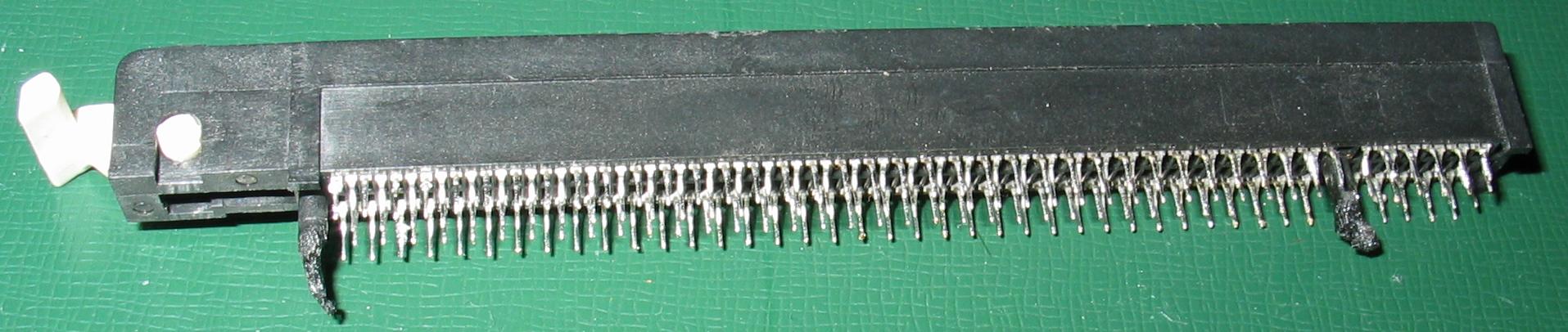

Skusil som z vraku (Intel) vybrat ten slot a podarilo sa to teplovzdusnou pistolou. Akurat to chvilu trvalo a z dosky odpadlo par suciastok. Dokonca je vacsina pinov cistych a netreba z nich odstranovat prebytok cinu.

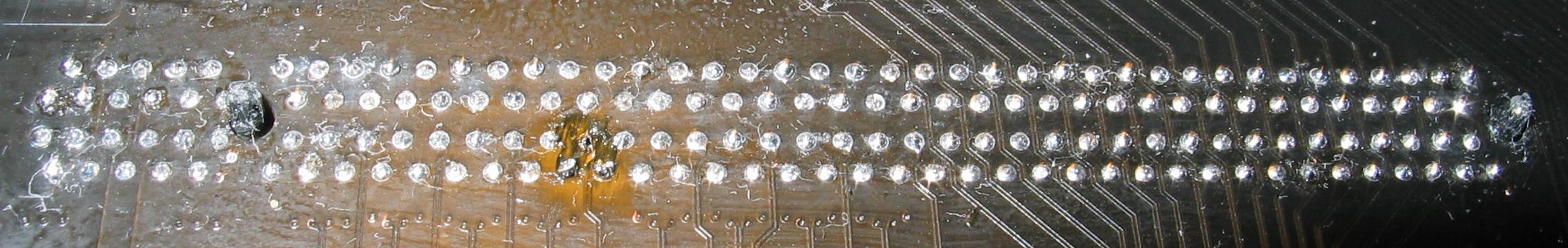

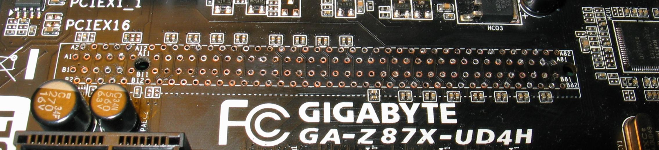

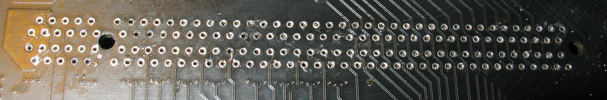

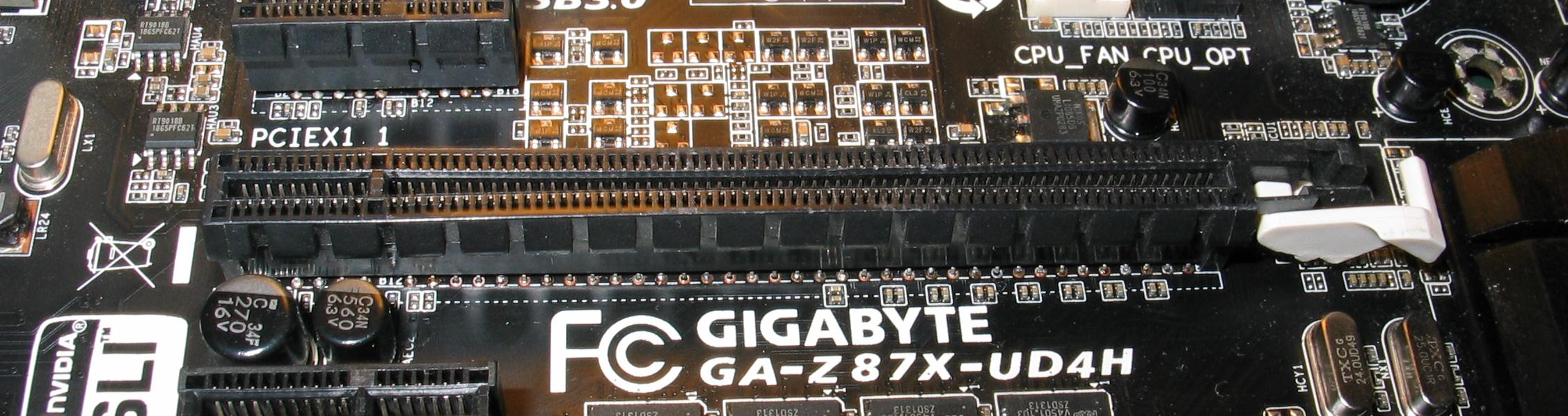

Na odsatie cinu z GND dier sa nakoniec osvedcilo nahrievat to asi 30 sekund teplovzdusnou pistolou (stupen 5, asi 700W), potom rychlo pridat cerstvy cin, hrotom ohrievat 10 sekund a odsat.
Na niekolkych prekovoch odpadol kruzok, ale okrem jedneho na tej stane, kde nebol potrebny. Ten jeden som opravil po osadeni "noveho" slotu.
Doska s PCIe grafikou funguje, lspci -vv ukazuje x16 mod:

Na fotce pci-e_4.jpg je patrné prohnutí konektoru, ale zjevně to nevadí. Pěkná práce
Příspěvky: 36490
PříspěvekZaslal: so březen 08 2025, 18:04    Předmět: Citovat
Zdeformovalo sa to pri vytahovani, asi to chcelo nejako lepsie uchytit, aby som to nemusel tahat pinzetou.
Karta tam vojde bez problemov.
