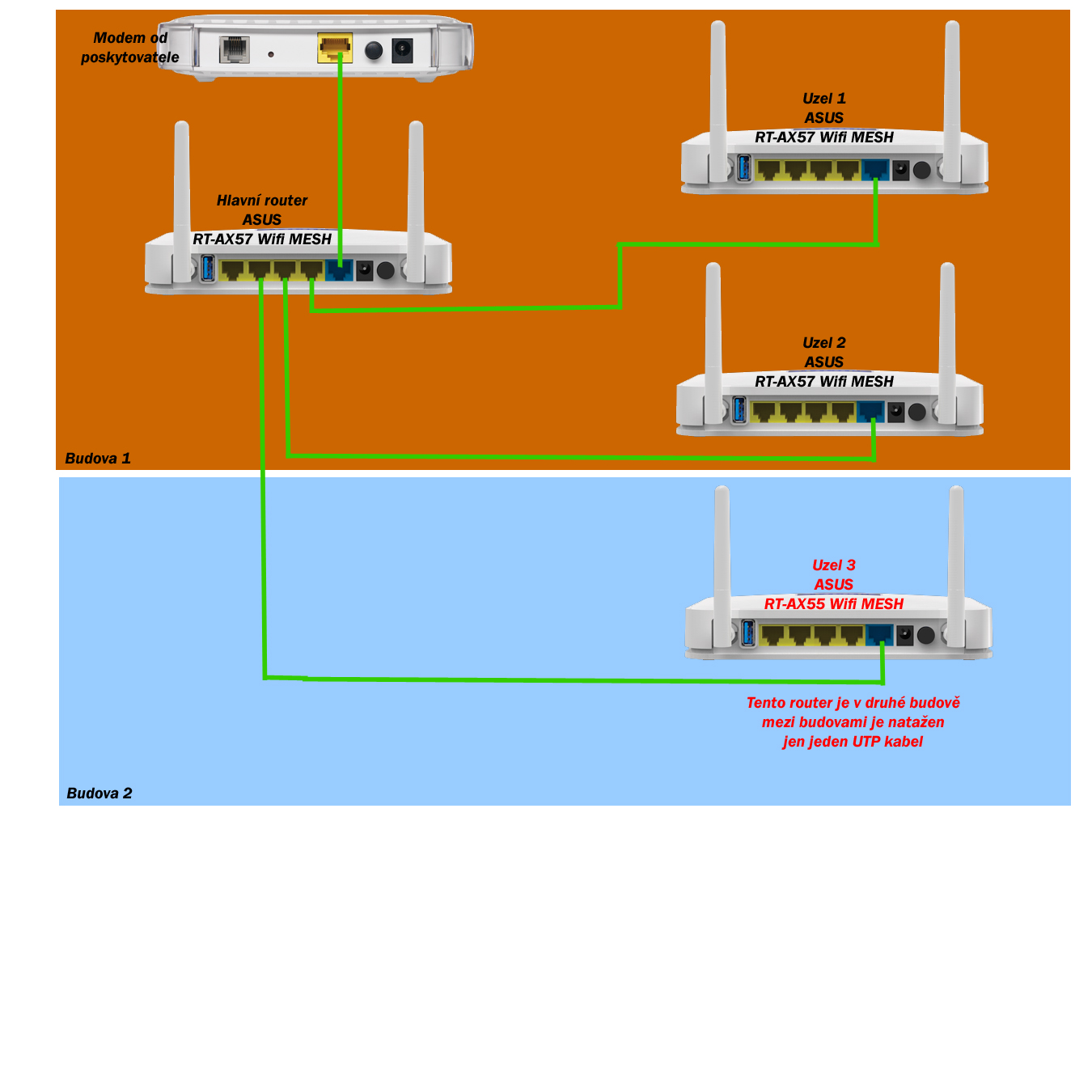

Ahoj,
prosím poradí někdo jak rozšířit síť Wifi pomocí MESH po kabelu?
Mám stávající wifi (obrázek 1) a potřebuji rozšířit do další budovy.
Potřebuji jen jednu síť (jedno SSID).

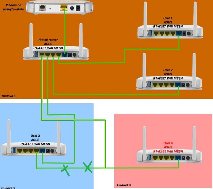

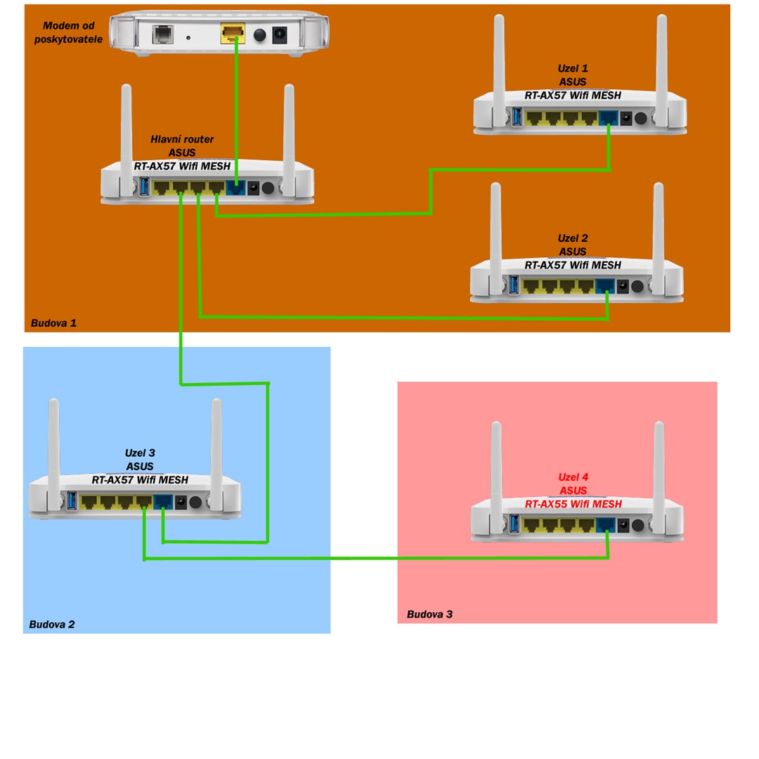

Zkusil jsem to dvěma způsoby (obrázek 2 a 3) a ani jeden mi nefungoval.
Dělal jsem to už na večer tak nevím jestli jsem to měl přesně takto.
Potřebuji jen poradit jak bych to měl zapojit.
Moc díky

Obrázek 2
 Velikost:  164.5 kB
 Zobrazeno:  41 krát

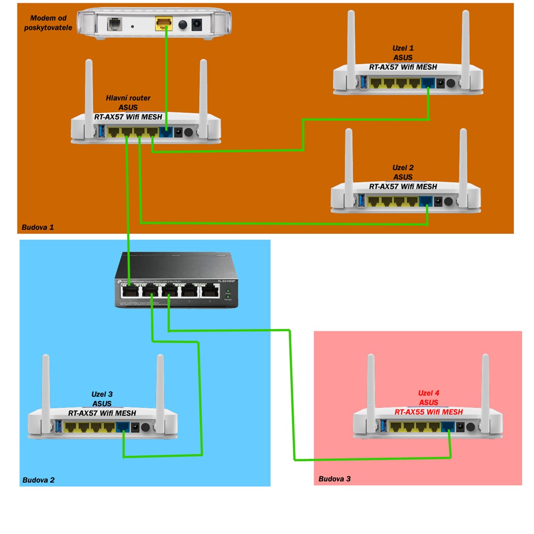

Tkhle? To se nabízí samo ale asi nechceš tahat další kabel...
 Velikost:  73.62 kB
 Zobrazeno:  38 krát
tesla6
Založen: Jan 24, 2023
Příspěvky: 34
PříspěvekZaslal: st březen 05 2025, 8:51    Předmět: Citovat
Ano kabel není možné natáhnout.
Děkuji

PříspěvekZaslal: st březen 05 2025, 9:17    Předmět: Citovat
To si nastavuje sama aplikace.
Funguje to jak je na obrázku č. 1.
Potřebuji rozšířit a nevím jak připojit, pokud to zapojím podle obrázku 2 nebo 3, tak mi ten čtvrtý router aplikace nenajde jako další mesh uzel.

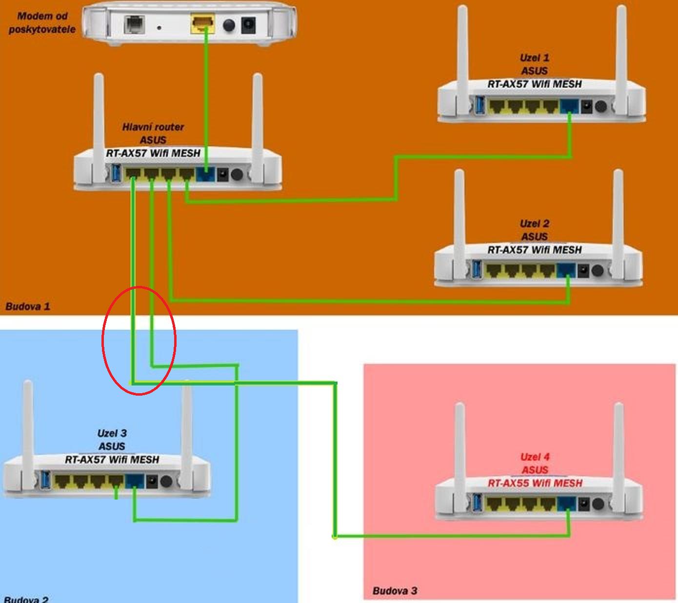

Příspěvky: 12509
PříspěvekZaslal: st březen 05 2025, 9:56    Předmět: Citovat
ty "dva kabely" budou asi nutné jinak ta "aplikace" nebude fungovat . . .
musí být přímé propojení od hlavního mesh routru ke koncovým AP.
. . . ale nemusíš tahat nový kabel.
stačí použít stávající UTP kabel a dva páry použít na jedno mesh AP a další dva páry použít na druhé mesh APéčko . . .
 Velikost:  86.81 kB
 Zobrazeno:  35 krát

PříspěvekZaslal: st březen 05 2025, 10:01    Předmět: Citovat
Jako rozdělit ty žíly do dvou konektorů?
To by asi bylo řešení, pokud to jde.
OK, díky moc

Je jenom škoda že to nepustí přes ten switch
Příspěvky: 12509
PříspěvekZaslal: st březen 05 2025, 10:53    Předmět: Citovat
tesla6 napsal(a):
jj, jde to . . .
volný LAN na hlavním routru máš, tak by to mělo jít.
měl jsem takto v paneláku připojené dva samostatné uživatele a všechno normálně fungovalo.

pocitujlasku
Založen: Dec 12, 2005
Příspěvky: 2635
Bydliště: SR, Poprad
PříspěvekZaslal: st březen 05 2025, 12:40    Předmět: Citovat
Mas na to aj priamo rozdvojky, ale pozor, vtedy to nejde Gbit, ale iba 100Mbit. na kazdy koniec kabla jedna a vybavene.
Alebo, este by sa dalo to posielat po jednom kabli ako vlan - dve samostatne siete. Len to uz je tazsie na nastavenie
No vidis, a tak si sa bal
tesla6
Příspěvky: 34
PříspěvekZaslal: st březen 05 2025, 12:47    Předmět: Citovat
Musí to být jedna síť.
Dnes na to mrknu, zkusím ten poslední uzel propojit bezdrátově jak to bude chodit a pokud to bude na houby tak kuchnu ten kabel.
díky
DukeNuke
Založen: Apr 02, 2018
Příspěvky: 1679
PříspěvekZaslal: st březen 05 2025, 13:38    Předmět: Citovat
Zrušit mesh, nechat routery běžet jen v režimu AP a musí to fungovat jak podle obr.2, tak podle obr.3.
josef_novak
Založen: May 06, 2017
Příspěvky: 1079
PříspěvekZaslal: st březen 05 2025, 13:53    Předmět: Citovat
Co jsem zahlídl, tak Asusy mají varianty router AImesh a AP AImesh, takže záleží, jak si to ta appka vybírá, nebo jestli to v ní jde ručně měnit.
U router varianty předpokládám, že to používá NAT a logicky ty informace přes dva NATy neprojdou.
