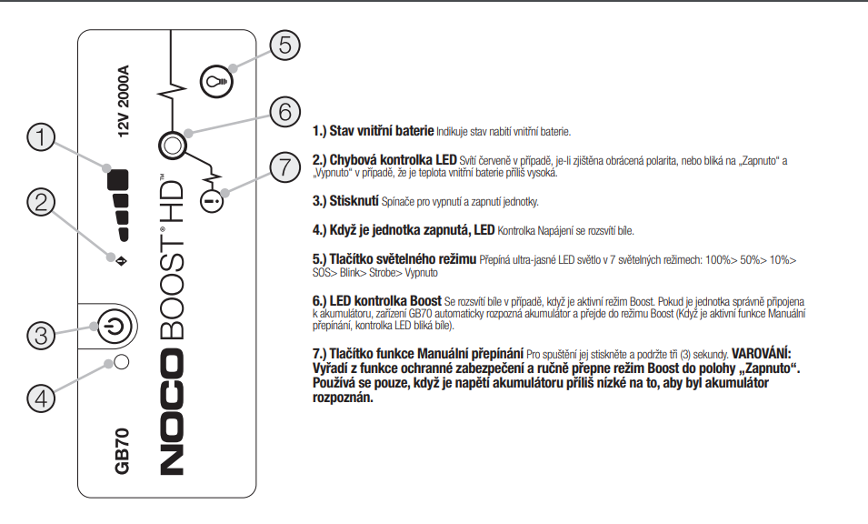

Ahojte kolegové. Prosím o spolupráci při zprovoznění startovacího zdroje NOCO GB70. Zdroj jsem koupil přes bazar jako nefunkční. Zdroj vypadá vizuálně jako nový, ale nejde zapnout, nejde nabíjet, nefunguje světlo. Při zapojení zdroje do nabíječky a pokusu zapnout světlo, LED pouze problikne to je vše. rozdělal jsem kryty zdroje, změřil napětí na baterii, tj. 10,7V. Při připojené nabíječce jsem na základové desce na měřících bodech na desce naměřil 12,5V. Zhlédnul jsem videa na internetu, ale žádné mě nepomohlo.

S tímhle zkušenosti nemám ale podle popisu to vypadá, že se vnitřní baterie boosteru nenabíjí. Pomohlo by schema ale stejně bych jako první věc zkusil nabít baterii z externího laboratorního zdroje, pak ověřit funkci a nastartovat. Tím lze aspoň zjistit, jestli booster žije a má-li smysl se jím dále zabývat. V popisu taky chybí informace co dělají kontrolky?

kontrolky nedělají vůbec nic, jen po připojení do nabíjení problikne LED světlo - viz video. Zkoušel jsem napřímo nabít baterii ze zdroje, ale napětí se mě zvedlo z 10,7V na 10,8V. Zkusím ještě znova nabít baterii nebo připojit napětí zdroje přímo na základovou desku?
