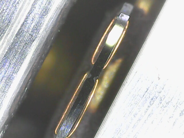

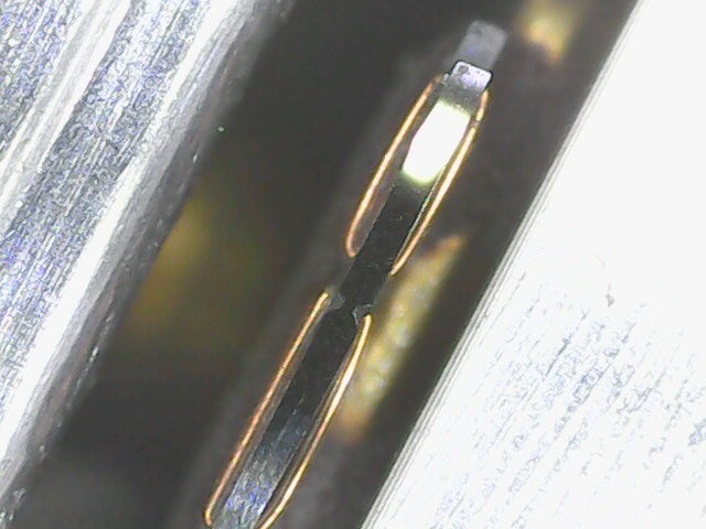

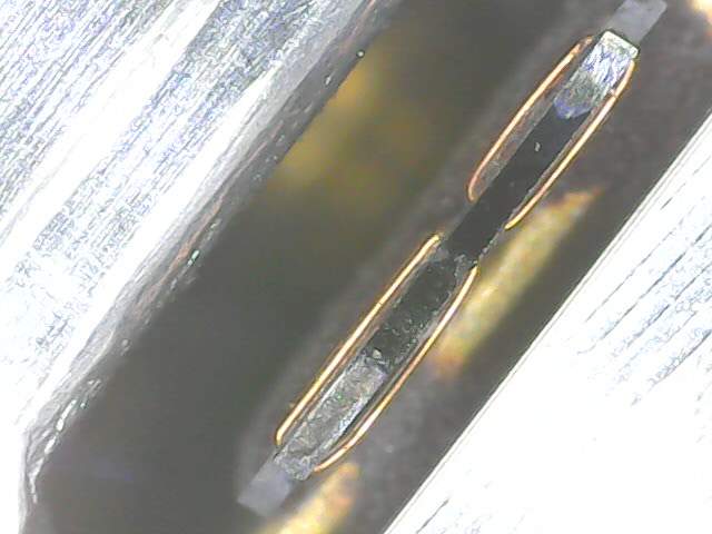

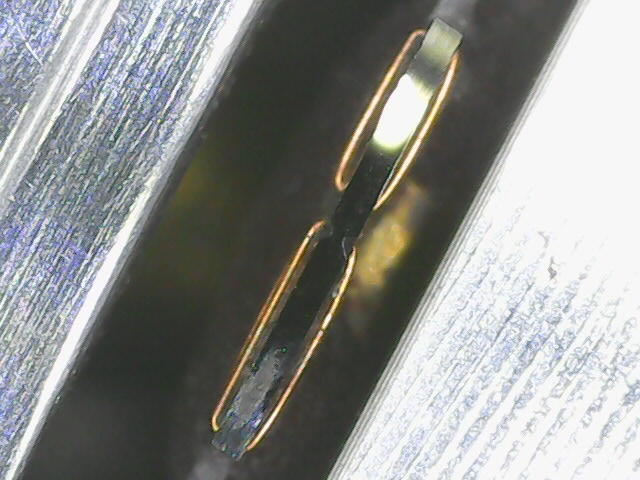

Ahoj,
dostal se mi do rukou tento stroj, nedává obraz, ani zvuk. Po vyčištění hlaviček isobutanolem se obraz objeví, ale občas se ztrácí. Zvuk nikde. Nejde o videohlavy už za zenitem? Udělal jsem několik snímků mikroskopem po vyčištění, kdy je k dispozici jakš takš obraz, ale bez zvuku.
Po nějaké době provozu, a to stačí pouhé 2 hodiny, se obraz zcela ztratí. Při čištění hlaviček na vatičce vždy něco ulpí. Následně je možné opět pozorovat nějakou dobu obraz. Při prohlídce bubínku mikroskopem jsou na něm zřetelné rýhy, bojím se že bude mít přístroj hodně za sebou a hlavy jsou zkrátka už hin.
Mechanika ale takový dojem nebudí.

Ferity hlaviček vypadají OK ale může být uvolněný, odlepený celý plátek od bubnu.

Ta posledni fotka se me moc nelibi ale nejsem profik. V jakem stavu jsou prehravane kazety? Jestli nezaserou ty hlavy behem provozu...

No, není to vata, ale takové ty vatové tyčinky. No, dávám nato pozor, ještě se mi doufám nestalo, že bych poškodil hlavičky. Obyčejným papírem s isopropylem? To jsem nikdy nezkoušel. Toshiba v109cz to přehrává nádherně, ani se nezanáší hlavy. Mezi kazetami je jedna označená prázdná, co zanáší hlavy, tak je bokem. Mám dojem, že tam má být malinká štěrbinka, ale ta na tomto mikroskopu není vidět.

Na čištění hlav byla ve vercajku dřevěná špachtle asi 15mm široká s nalepenou jelenicí + IPA. Mě se osvědčil proužek kladívkové čtvrtky opět s isopropylem. Stereo přístroje měly snímací hlavy zvuku nahrané šikmo na pásce pod obrazovou stopou. Mono zvuk byl nahráván podélně na pásce jako u obyč přístrojů. Mezeru na hlavičce nemusíš vidět, bývá u lepších strojů vyplněná pryskyřicí do roviny pólů kvůli zpevnění a zamezení zanesení mezery otěrem z pásky. Ale mezi póly je patrné zúžení tlouštky feritu a tam je ona mezera.
