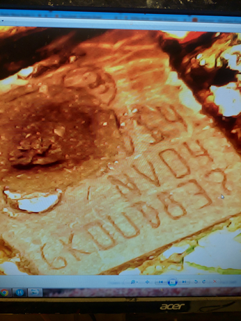

Dobrý den, potřeboval bych pomoct identifikovat tuhle součástku, je k regulaci elektromotoru.

Tenhle font znaceni asi 10 let pouzival STMicroelectronics. Podle zbylych cisel by to mohl VND14NV04TR, ale z fotky se mi zda, ze nesedi pouzdro. Na jake napeti ten motor je?
Mimochodem, zase sem nekdo prasi fotku monitoru? To je takovej problem zkopirovat a poslat puvodni obrazek?

Díky, je to na motor 8,4V max měl by být regulován od cca 1,5V
k fotce: neměl jsem kabel k telefonu a pc na kterém jsem to fotil je ten na kterém mám připojen mikroskop (telefonem to takhle vyfotit nešlo)

A nešel z toho ani umýt ten sajrajt, aby bylo vidět celé označení?
Ani nešlo změřit šuplerou rozměry pouzdra (nebo alespoň udělat kolmou fotku s větším záběrem tak, aby tam byly i nějaké jiné součástka se známými rozměry)?
Jinak fotky je záhodno sem dávat v *.jpg, pérovky/digitální podklady/bw předlohy atd. apod. v *.png.

ten sajrajt je zrejme vypálená diera v púzdre, to neočistí. Ale je pravda, daj fotku okolia, prípadne štítok, model zariadenia

Ano, vypálení díra, nicméně se mi již podařilo identifikovat, je to mosfet VND14NV04

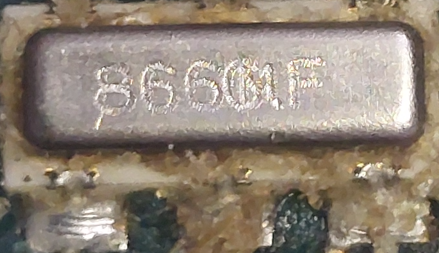

Ale mám tu další zářez, oscilátor k EPROMu ST62T30B
Měl by být 0,1-8MHz, bohužel se mi rozloupl, nicméně mám aspoň označení, ale dle něj nemohu nic najít.
