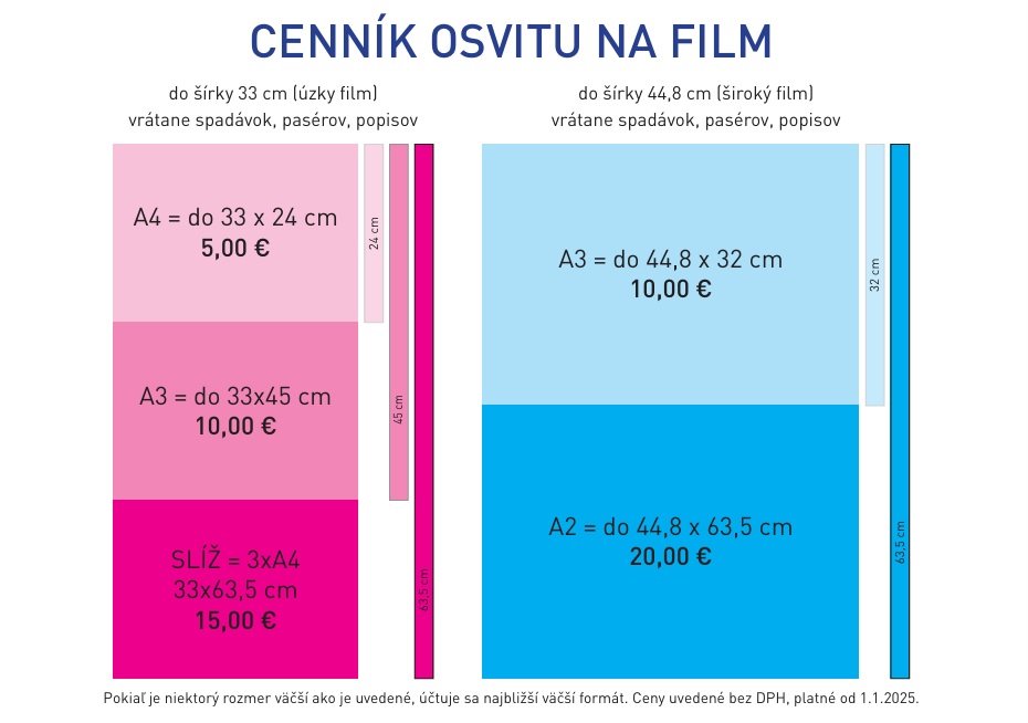

ZDE jsou videt ceny osvitu v Bratislavě.
Jednodušší cesta a nejlacinější je to překreslit v orlovi a nechat vyrobit v Asii za tyto bratislavské ceny budeš mít 5 kusů.
Bylo by vhodné sem dát schémata toho co chceš vyrobit
ale to je každého věc jestli je to tajné Question Idea Arrow Neutral
