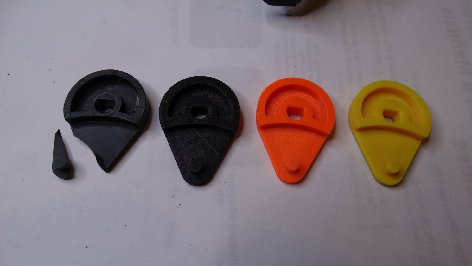

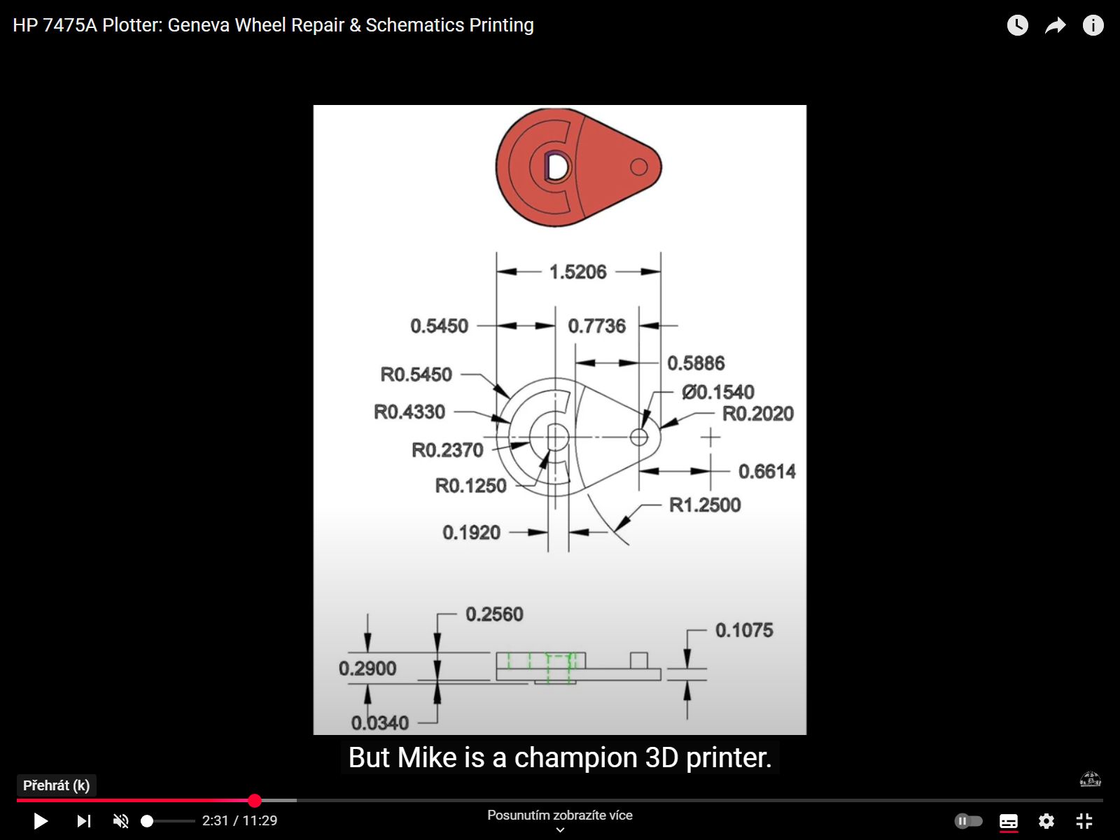

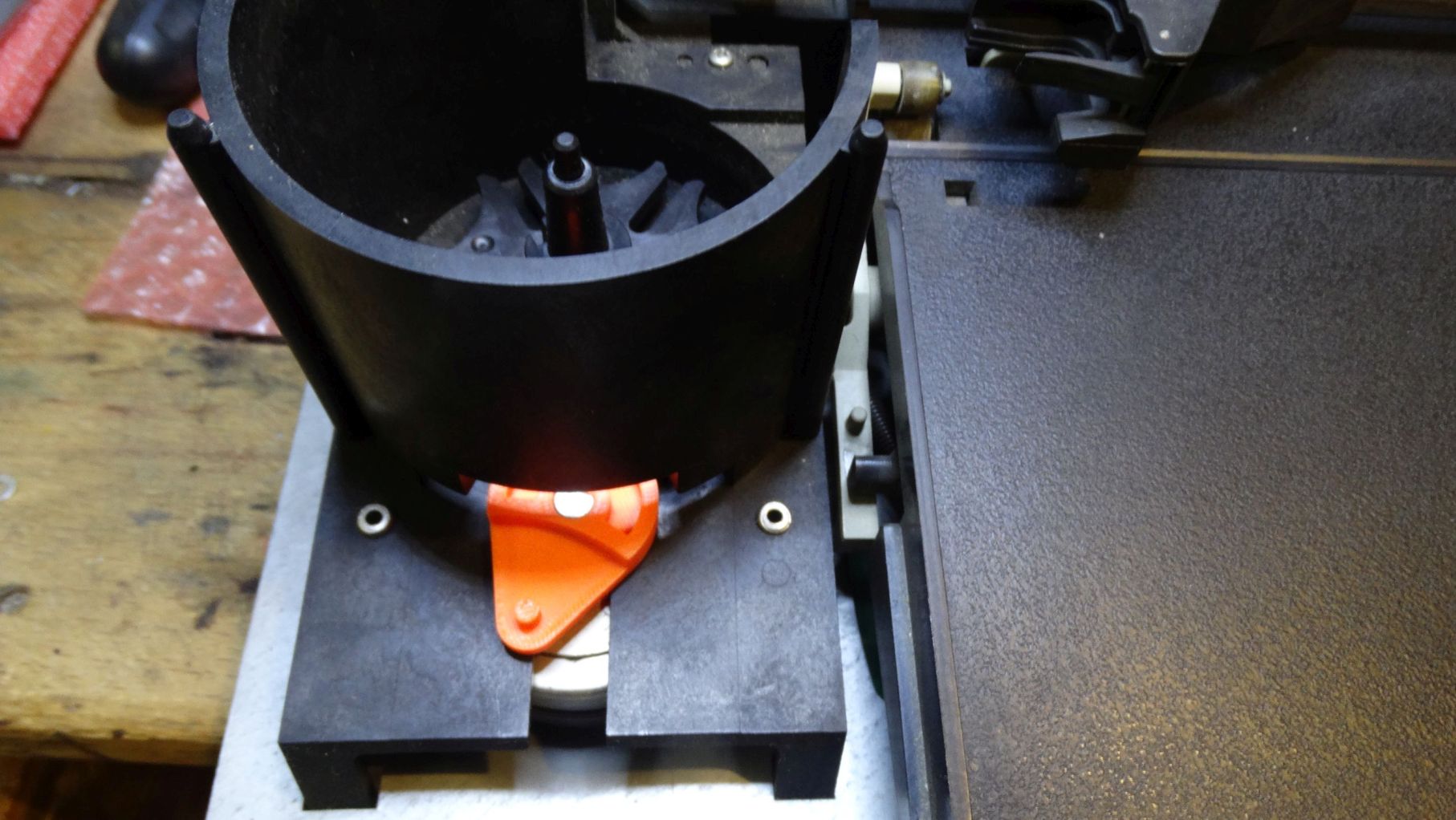

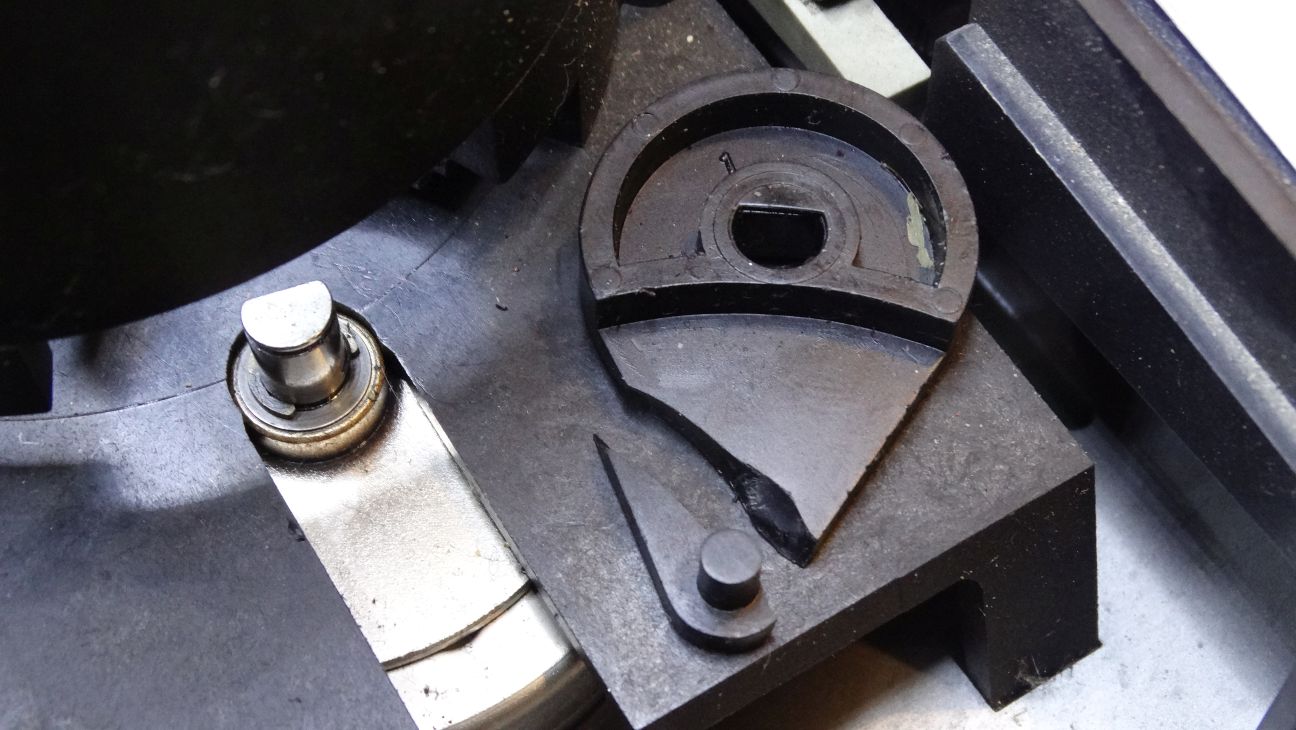

Hledám pomoc s 3D tiskem náhradního "Ženevského kola", které je součástí karuselu s barevnými pery plotteru HP7475A. Blíž napoví řada připojených fotografií. Také odkaz na 3D tisk včetně výkresu na youtube: https://www.youtube.com/watch?v=G5_YltaYZsg

Tady je výsledek.
Díky dj_Paul

tak nakonec zvítězil PCBLEND bez výplně? https://prusament.com/cs/materials/prusament-pc-blend/
Černý je PA6-CF https://eu.store.bambulab.com/en-cz/products/pa6-cf
Žlutý je PA6-GF https://eu.store.bambulab.com/collections/pa-pet/products/pa6-gf
doba tisku asi 15minut

Smile Jen byl použit jako první. Nejdřív jsem chtěl připasovat na hřídelku černý, ale tam bylo v otvoru víc materiálu na odebrání.
