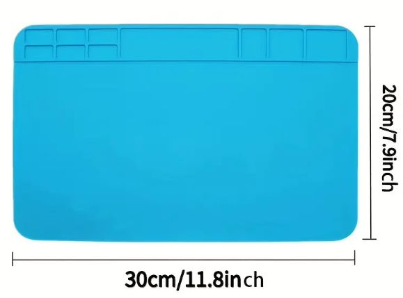

Skoro se mi nechce věřit, že jsem nenašel už existující vlákno na téma šuntu z TEMU.
Dají se tam s trochou štěstí najít i použitelné věci, ale před těmi hojnými nepoužitelnými nebo nebezpečnými majícími vztah k ebastlení by se mohlo zabývat speciální vlákno.
Začnu bastlířskou podložkou nabízenou například na stránce
https://www.temu.com/goods.html?_bg_fs=1&goods_id=601099518129529&sku_id=17592222876429&_x_msgid=53-20250202-07-B-828056066701246464-427-fr5djdTh&_x_src=mail&_x_sessn_id=2c26y20tc0&refer_page_name=bgt_order_detail&refer_page_id=10045_1738517635391_qgyifgopvw&refer_page_sn=10045&no_cache_id=nd29y
Není ani anitistatická a asi ani silikonová. Je nebezpečná pro elektroniku, pro kterou je určená.
Že není antistatická se pozná jednak podle několika recenzí s jedinou hvězdičkou, jednak podle blikání malé zářivky, když se s ní pohybuje vedle visící podložky, a nakonec i podle zničené citlivé elektroniky. Zkusil jsem nastříknout Antistat a protože je k němu podložka nesmáčivá, tak ho rozetřít papírovou utěrkou. I potom u podložky zářivka blikala.
Silikon by snad neměl páchnout jako měkčené PVC, neměl by být na povrchu kluzký jako fólie z měkčeného PVC a měl by být elastičtější, než silně změkčené PVC. Záhadou mi zůstává, jak může být měkčené PVC tak teplotně odolné, jako ta podložka opravdu je. Pájet by se na ní dalo. Něco bez prvků citlivých na ESD.
Tato podložka je dost malá na jiné kutilství, než s malými plošňáčky. Snad pro údržbu mechanických hodinek a budíků, pokud by hodinář po takové podložce nečekaně zatoužil. Teplotní odolnost ale neocení.
Pokud čínský polymer páchne změkčovadlem, raději bych na něm neměl dlouhodobě položené ruce.

Divný, já mám přesně tu samou modrou podložku a určitě to je silikon, protože jsem po ní honil ERS50-kou cákance PbSn do velkýho fleku, kterej jsem pak hodil do cínový lázně a podložka se nijak teplem nepoškodila. Jak je to se statikou jsem nezkoumal ale zatím mi na ní nic neodešlo. A smrdí stejně jako silikonovej vál od Tescomy. Ta by asi nějakej sajrajt narvanej ftalátama nejspíš neprodávala.

Spíš je otázka, jestli vůbec může existovat antistatický silikon, protože vysoký izolační odpor je právě tou vlastností, proč se v řadě aplikací používá jako dokonalá izolace.
Podle mě antistatický plast může být jenom když je plněný něčím vodivým, nejspíš uhlíkem, jako různé antistatické molitany, do kterých se zapichují nožičky součástek pro dopravu. Nebo pytlíčky s napařenou tenkou vrstvou kovu.
Ještě existují antistatické pytlíčky z růžového igelitu. Jak je to u nich nevím.

Dala by se použít pro rozdělávání malého množství dvousložkového lepidla tato silikonová podložka?
Používám na to malinkou polyetylénovou destičku a na ní se epoxid nechytí. Po zatvrdnutí jej odloupnu a lze ji použít znova. Šlo by to také s tímto silikonem?
Nebo existují i jiné materiály které se takto chovají? Polyetylén má povrch jakoby mastný (kluzký). Podobný má teflon, nebo silon, ale ty jsem nezkoušel.

Celeron: Já jsem se výše už podivil, že teplotní odolnost to opravdu má. Jak jsem podložku znovu umyl saponátem před nástřikem Antistatu, tak už páchne o dost méně (po vybalení podložky z jejího původního PE obalu byl ten pach silný, nahromadil se v jejím povrchu) a jak jsem s ní potom manipuloval, i kluznost povrchu mi připadá bližší silikonu. Nevím, co je to za materiál. Podle nařízení GPSR jsou výrobci při uvádění výrobku na evropský spotřebitelský trh povinni veřejně zpřístupnit dokumentaci k použitým hmotám, ale podle Dočasného ustanovení se nařízení zatím nemá uplatňovat tak, aby se dotklo prodeje výrobků uvedených na trh před platností GPSR. Což je koncem minulého roku, takže když mi asistentka z TEMU dokumentaci neuměla poskytnout, tak jsem ji dál netrápil. Pokud ten pach, který mi připomínal měkčené PVC, znáte i z nějakého skutečného silikonu, tak to třeba silikon opravdu je. Třeba s nějakým měkčeným nesilikonovým plnivem, které je silikonem chráněno před termoplasticitou výsledné směsi. Čistý silikon bez plniva je drahý, možná i moc měkký a elastický, možná gelový a málo mechanicky odolný. Nevím, nevyznám se v tom. I čisté silikony mohou být asi dost různé. / Nebezpečí ESD se podle situace může a nemusí hned zhmotnit. Je to jen vysoké riziko. Kdyby podložka byla opravdu antistatická, neblikala by mi u ní ta zářivka, o které jsem psal, když pominu poznatky v recenzích přede mnou.
makak: Já jsem tady potravinářskou podložku na pečení neměl a nemám o nich přehled. Tady se nic k jídlu nepeče (bohužel ? bohudík?). Už jsem si o nich přečetl i v recenzích k této podložce jako o lepších alternativách. Tato má vhodný formát pro drobnou elektroniku (nevyžaduje pro sebe zbytečně moc místa na stole), má rámečky pro kutálivé drobnosti a je (jenom!) deklarovaná jako ESD. Doopravdy antistatickým silikonem byla například směs teplem vytvrzovaného roztékavého silikonu DC866, do kterého jsem rozmíchal jemně mletý grafit z drogerie a kterým jsem vytvořil topný povlak na skle pro jeden experiment, ve kterém jsem pro svou potřebu měřil tlak rtuťových par nad amalgámy. Nebo později směs stejného grafitu s úplně obyčejným silikonovým tmelem z Lučebních závodů Kolín, kterým jsem opravil membránu do dálkového ovladače (sice SONY, ale k dost starému Betamaxu) - ten byl vodivý méně, ale stačilo to a na té membráně to drží. Každopádně to změní vlastnosti silikonu (pevnost, elasticitu), ale pro pouze antistatickou úpravu stačí grafitu nebo lepšího plniva mnohem méně. Grafit se přidává třeba i do antistatických gumových řemenů.
LADER: Nojo, díky za tip. Nejspíš se to na míchání dvousložkových lepidel a tmelů a díky větší ploše i jako podložka na lepení obecně bude hodit dobře. Třeba i na "uhlazení" tuhnoucího povrchu přitlačením plochy (včetně lepení a tmelení termoplastem z lepicí pistole). Já na to všechno zatím používám obvykle teflonovou fólii (případně PE nebo na dotvarování termoplastu i vhodný silikonovaný papír od samolepky), něco k ní přece jen přilne, po čase ji obměňuji a silikonová podložka (asi i tato podložka) by mohly být lepší. Teplotní odolnost, kterou jsem potvrdil, umožní to použít i jako podložku pro vypékání impregnačního laku na vinuté díly a podobně, kde zatím také používám teflon. I když na to většinou používám úzkou hlubokou pec, do které je podložka moc široká. Příležitostně zkusím tuto podložku v jiné peci. Silon, Nylon a další alkalické polyamidy nejsou tak povrchově neaktivní. Nepovažují se za nelepitelné a na opakovatelně použitelnou podložku k míchání lepidel se asi moc nehodí. K Lepoxu se kdysi dodávala v balení i tak milimetr tlustá podložka z něčeho jako PE. Použít se dala. Co vytvrdlo, to se dalo odloupnout, co na okraji směsi dost nevytvrdlo, to šlo umýt třeba acetonem, a podložka byla znovu použitelná. Odloupnutí tvrdého lepidla z elastického silikonu je snadnější.
