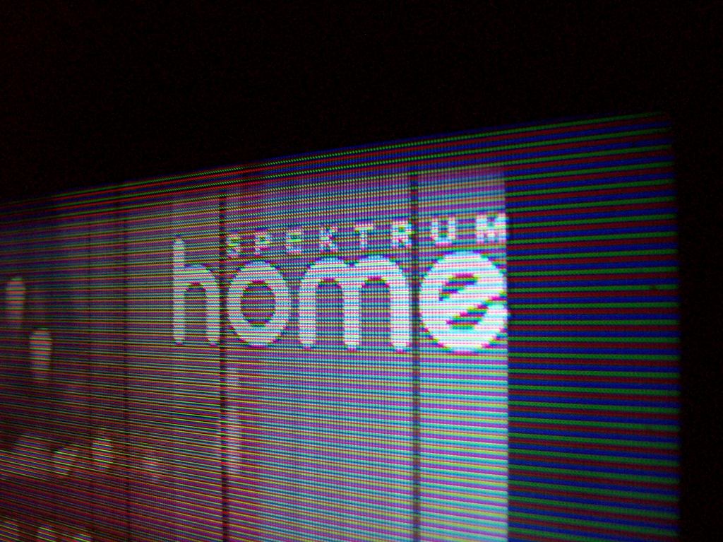

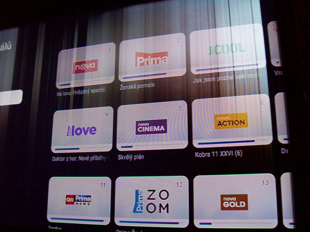

PříspěvekZaslal: ne únor 02 2025, 18:59    Předmět: SAMSUNG vadný panel nebo eeprom? Citovat
mám tady SAMSUNG který sice jede, ale braz je takový rozpadlý na vodorovné prihy RGB v o dost hrubším rastru než je na CRT obrazovce. Je to vadný panel nebo se sesypaly údaje o aprametrech v eeprom?

Jezevec.
Příspěvky: 8498
PříspěvekZaslal: ne únor 02 2025, 19:07    Předmět: Citovat
Jezevec? Já tipuju panel.

Jezevec tipuje panel. Ja tiež (ale veď samsung - čo iné Smile ) a inak keby sa nad tým zamyslíš (logicky) tak to pamäť nemôže byť. A na to že si tu od roku 2011 tak by sa patrilo napísať model toho samsungu (ikeď v tomto prípade je to nepotrebné).

Nadrátkuj VGH a VGL a pošlape to jako za mlada Very Happy Very Happy
