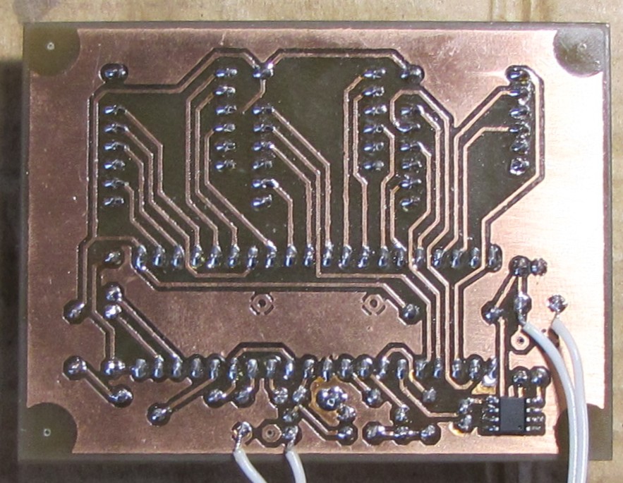

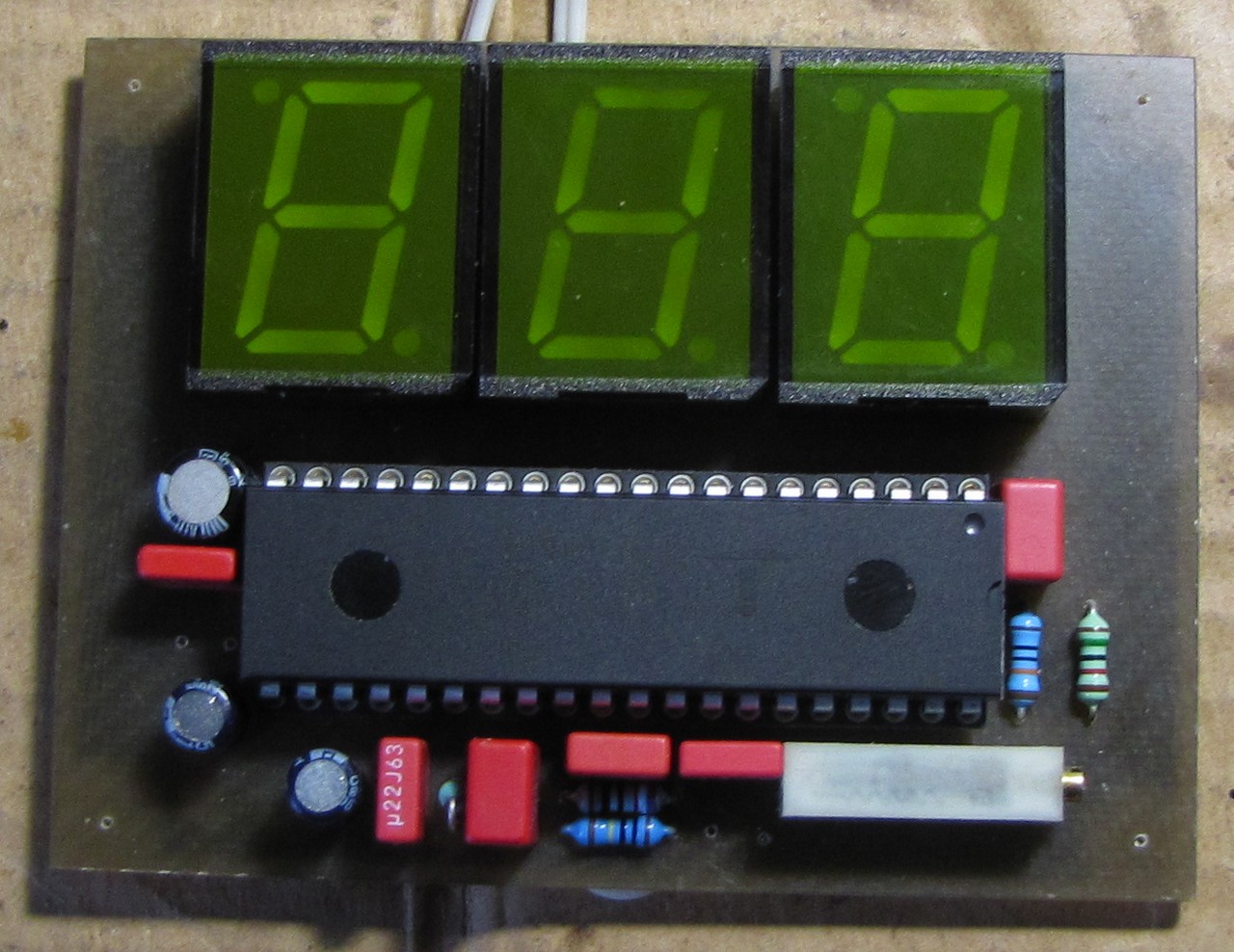

Kdysi jsem ho stavěl, vlastní návrh DPS. Je to téměř datasheetové zapojení s přidaným záporným zdrojem ICL7660.
Funguje dokonale až na jednu věc. Jak s kterým ICL7107 (výrobce) měří přesně do 52-62V, pak začne totálně ujíždět. Třeba:
58V je ok
59v ukáže 58,6V
60v ukáže 59,2V
80V ukáže už jen 65V.
Přitom, záporné napětí drží -4,98V v celém rozsahu měření. Za vstupním děličem je při měření 40V kdy je vše naprosto ok cca. 400mV , při 80V na vstupu je opět téměř přesně 800mV. A to už přitom ukazuje nesmysl.
Poradí někdo co dělám špatně? Chová se mě takto několik modulů.. Díky.

Aky typ kondenzatora mas na pozicii C4?

Máš to součástkově pro rozsah do 200mV.

I tak by to mělo držet, pokud má správně dělič a referenci. Tj. zkontroluj jestli máš správně dělič a referenci.

Vše jsou svitky WIMA. Mám tam vstupní dělič 1M/10K..
Jiným modulem snímám úbytek na snímacím rezistoru v lab. zdroji, jiný poměr děliče, a jak jde proud nad 5A (ekvivalent 50V), opět začíná měřit špatně..

Cítím předpoklad nabíjení integračního kondíku příliš vysoko, kontrola osciloskopem by napověděla.

Zaky má pravdu. Pro vstupní rozsah 2V je v ds doporučená velikost integračního rezistoru 120k integrační kondenzátor 0.22u a autozero kondenzátor 47n

Tak ze upraveno dle posledního příspěvku, změna 47k za 120k a kondík 470n snížen na 47n a šlape to! 80V je již 80V, perfektní. Jste tu borci, díky moc. Very Happy
