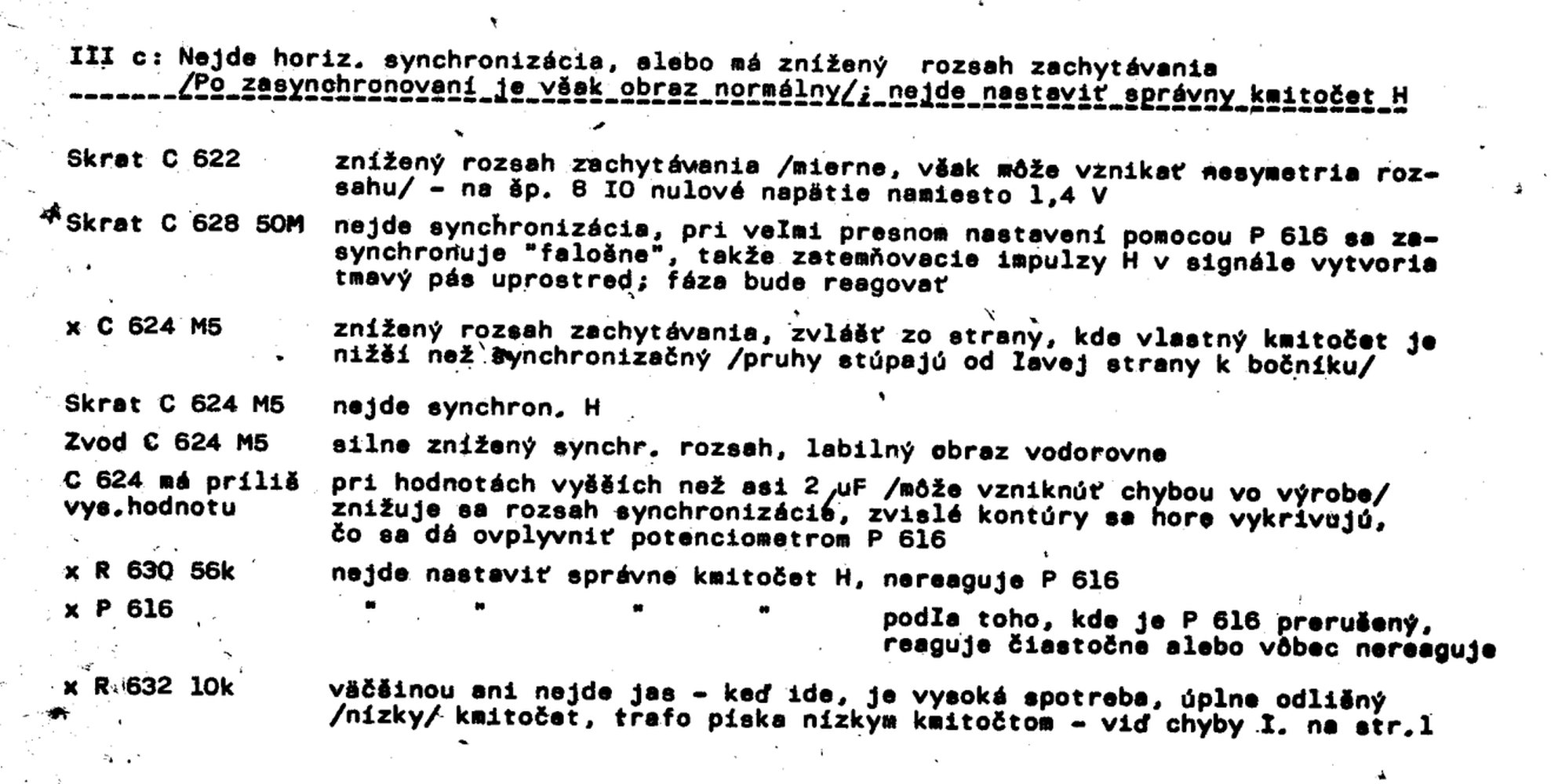

Zdravím všechny obracím se na vás s prosbou. Ze sběrného dvora jsem si dovezl tv Tesla 4279A Viktoria doma ji očistil od prachu připojil přes video rekordér k stb a pustil. Televize po naladění do nejlepší kvality funguje asi tak 15 min bez problemů ale poté obraz začne různě pohybovat do stran přitom kvalita signálu je pořád stejná a zvuk dobry. Zkusil jsem všechny kolečka na nastavení ale nic na to nefunguje nevite nekdo která součástka by mohla dělat tuto závadu? diky všem za rady

PříspěvekZaslal: po leden 27 2025, 5:54    Předmět: Citovat
Přijímač vychází z celotranzistorové řady 4274A "Olympia", liší se jen úpravou skříně a panelu ovládání.
mrkni sem . . .
je tam technická informace č.20 . . .
 Velikost:  261.59 kB
 Zobrazeno:  103 krát

PříspěvekZaslal: po leden 27 2025, 6:20    Předmět: Citovat
Pokud vypadnou obě synchronizace, kontroloval bych svod C620 u A250D. V rozpisce je psaný jako TC180, tedy hovňák. C622 obdobně.

jednou se mi u tv. Laura tohle stejné projevovalo, byl na hraně nastaven potenciometr pro 15625kHz v řádkovém rozkladu a když se zahřál obraz se rozsynchronizoval

Příspěvky: 20672
PříspěvekZaslal: po leden 27 2025, 16:28    Předmět: Citovat
Asi tak. Nevíme, jestli Dominik rozezná součástky, jestli vůbec ví, že televize má kostru televize galvanicky spojenou se sítí (a to, ať zapojí vdlici do zásuvky v kterékoli poloze), takže hrabat se v televizoru pod napětím je životu nebezpečné, nemá-li potřebné návyky.
Seznam možných příčin z TI, co sem postnul OK1HGA, v podstatě vystihuje nejčastější problém této řady televizí. Asi tehdy neměli obvody kolem A250D (IO601) ještě dost dobře vychytané, aby vydržely skoro 50 let, z toho posledních 35 let bez napájení.
To ale není tak důležité.
Podstatné je to, že s osciloskopem se dá závada najít a opravit za chvíli. Bezhlavé kroucení čímkoli a bezhlavá výměna součástek přidělá jen kupu práce s nastavováním všech prvků do původního stavu. Zásadně se napřed musí odstranit příčina, pak případně následuje nastavení, ale jen tam, kde se některá součástka měnila, protože pravidelně nemá úplně přesně stejnou hodnotu, jakou kdysi měla ta vadná, dokud byla dobrá.
Jsem zvědav, jestli se Dominik ještě ozve. Rozhodně má dost informací. Jestli je neumí použít, mohl by s nimi najít někoho, kdo je použije.
