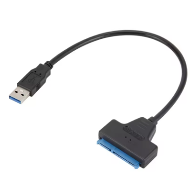

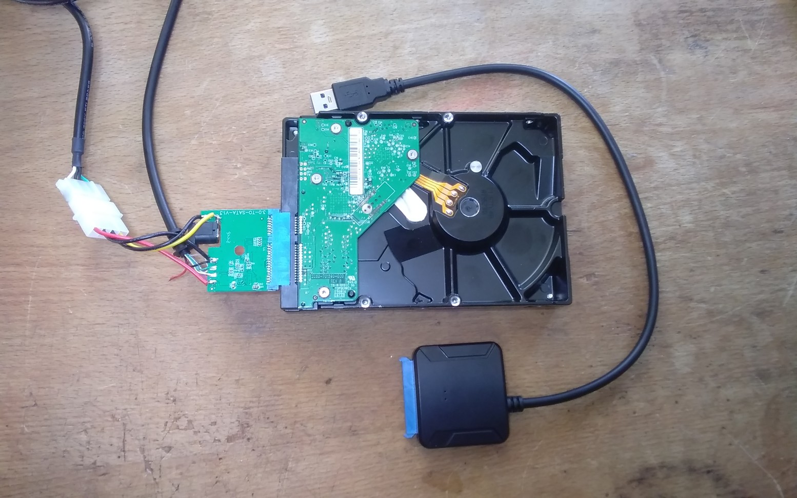

Výše zmíněný převodník s externím napájením nefunguje. +5 V se bere z USB a toto napětí u mého kompu padá na cca 4,6V. Při připojení externího napětí 5V (i 12V) jede jak má. U jinejch pc může fungovat, záleží jak je udělaný napájení USB. S SSD funguje OK. Úspěšně reklamováno, Alík vrátil peníze zpět.
Jiný převodník určený pro SSD funguje OK.
S externí napájením 5V (i 12V) funguje jak má.

Velke disky bez 12V stejne nefunguji.

Tady nejde o 12V, to musí dávat externí napáječ tak jako tak, ale o 5V z USB... a že USB ten disk neutáhne.

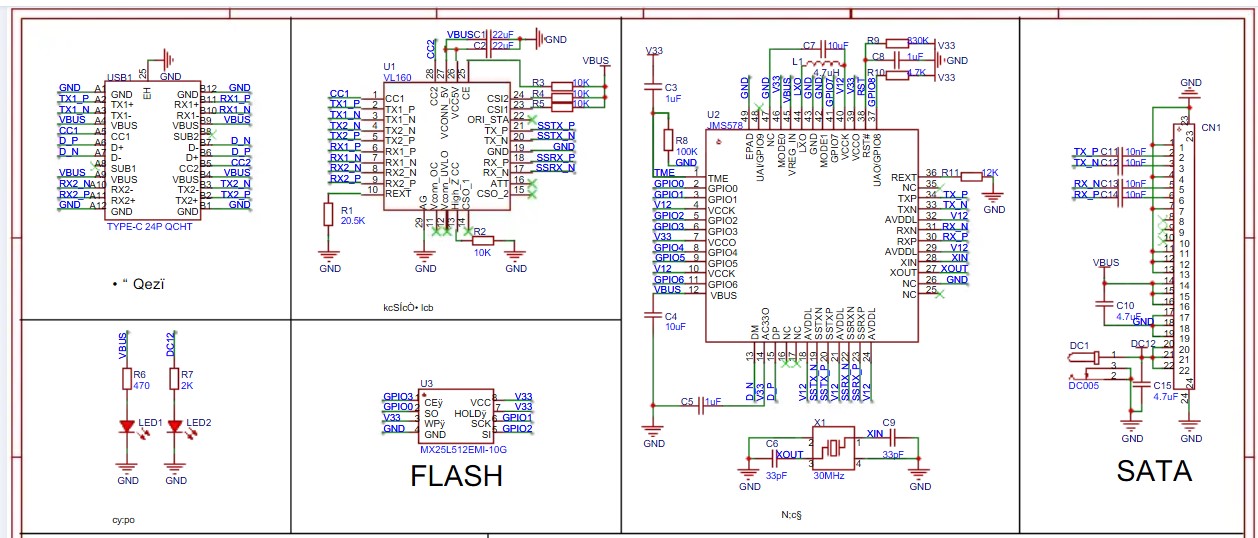

Řadič + Flash
Přibližné schéma.

A tech 4,6V je vepredu na bedne ?

Jestli se k tomu převodníku budou připojovat 3,5" HDD, tak si to předělej. Odpoj těch 5V od USB a z těch 12V vytvoř pomocí nějakého měniče 5V. To by se mělo do té krabičky vlézt.

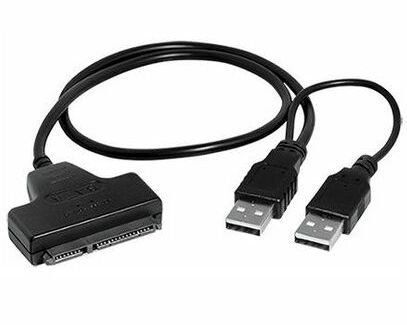

Myšlenka byla, že 2,5" HDD/SSD budou napájené rovnou z USB. Podobné redukce se někdy dodávají se dvěma USB konektory, aby se posílilo napájení (tzv. Y rozbočení).

matahari napsal(a):
To jsem ještě na USB2 nikde neviděl. Laughing

Keď má niekto blbý komp, tak mu 5V padá. Hlavne vpredu. Tiež je pravda, že 3,5" disk je na 5V náročnejší ako 2,5" disk.
Ale chápem, že pokiaľ to má 12V externe, tak by tam už mohol byť aj menič na 5V, a USB by sa používalo čisto na dátový prenos. Dobastlil by som tam nejaký DC-DC step-down na 5V.
Mám ten káblik ako dal obrázok dred. S notebookom IBM to utiahne z jedného USB2 portu harddisk bez problémov, a to aj starší viac žravý. Pre možnosť použitia s 3,5" diskom som si dokúpil SATA predlžovačku pre signál, disk napájam z vlastného 12+5V zdroja.
