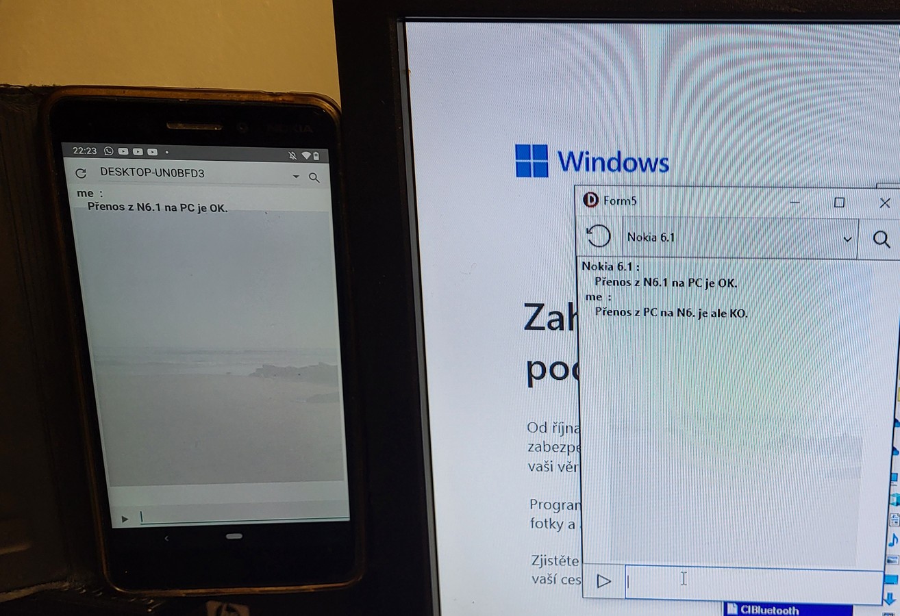

Před Vánoci jsem si zdarma nainstaloval balík RAD studio 12 Community Edition. Chtěl jsem vyzkoušet tvorbu mobilních aplikací. Tak nějak to v tom jde. Teď jsem vyzkoušel přenos dat přes Bluetooth na mobilní aplikaci (a zpět). Mají na to příklad, takže ho stačí otevřít a zkompilovat pro cílovou platformu. Výsledek vidíš. A to prostě nechceš. Funguje to napůl. A to jen na staré Nokii 6.1. Na můj nový služební Samsung S21FE5G jsem aplikaci sice nahrál, ale dostal jsem nějakou hlášku o výjimce v Javě (need android permission bluetooth scan). A to zase nechceš.
Takže dlouhodobě stabilní aplikace pro různé verze Bluetooth a různé verze Androidu asi není úplně easy.

rad studio bola vzdy katastrofa. A tieto akoze univerzalne programy pre android/iphone tiez. Tie su dobre, akurat tak, ked si chces zbuchat pre seba, nejaky jednorazovy program pre konkretne telefony.
Ak chces normalnu fungujucu apku, tak pouzi nastroje od google a apple.
