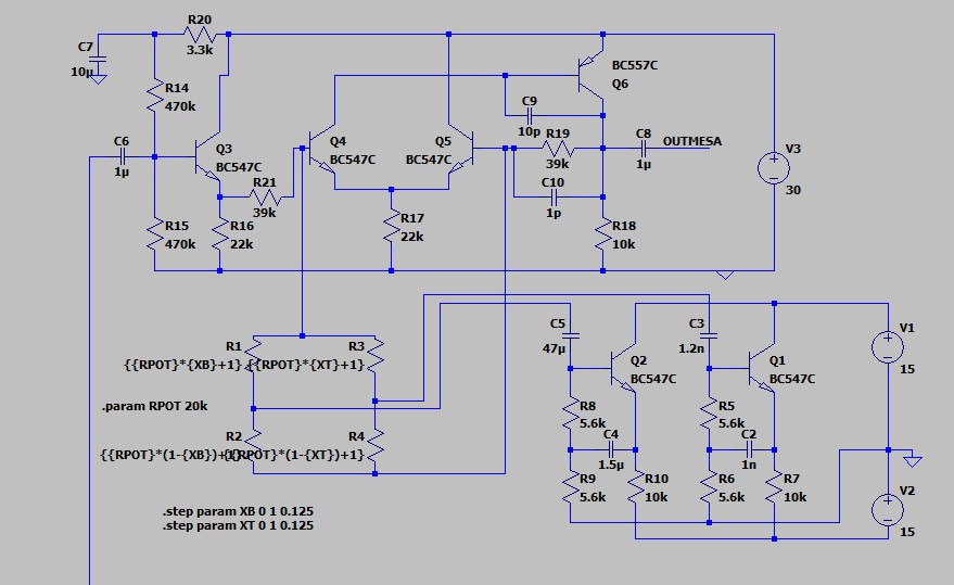

Ahoj, přišel jsem na audioweb s křížkem po funuse, rád bych navázal na téma korekčních zesilovačů. Nevím, jestli se tady najde ta komunita, která audioweb už opustila. Ale minimálně Sinclair tam už zřejmě nechodí a Danhard má ban.
Na základě nápadu na tranzistorový korekční zesilovač jsem si v simulátoru LT-Spice začal hrát s gyrátory. Našel jsem pár zapojení, např Vermona Regent E2010, Mesa Boogie ekvalizér a podobně s cílem použít gyrátor na "shelving filtr", tj. korekce nízkých a vysokých kmitočtů. Po pár experimentech jsem dospěl ke schématu s šesti tranzistory vycházející z Mesa Boogie.

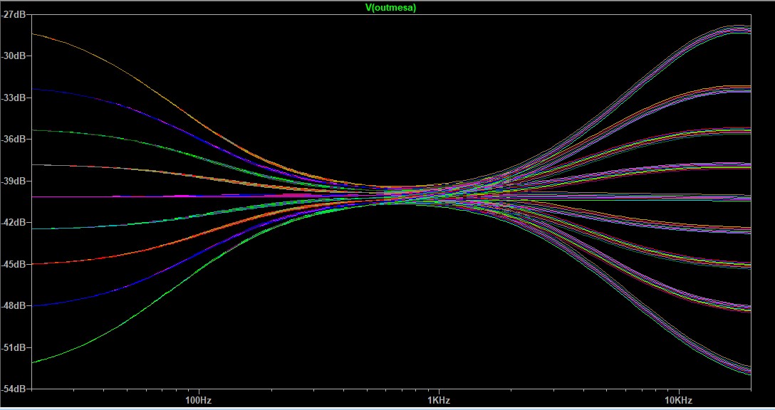

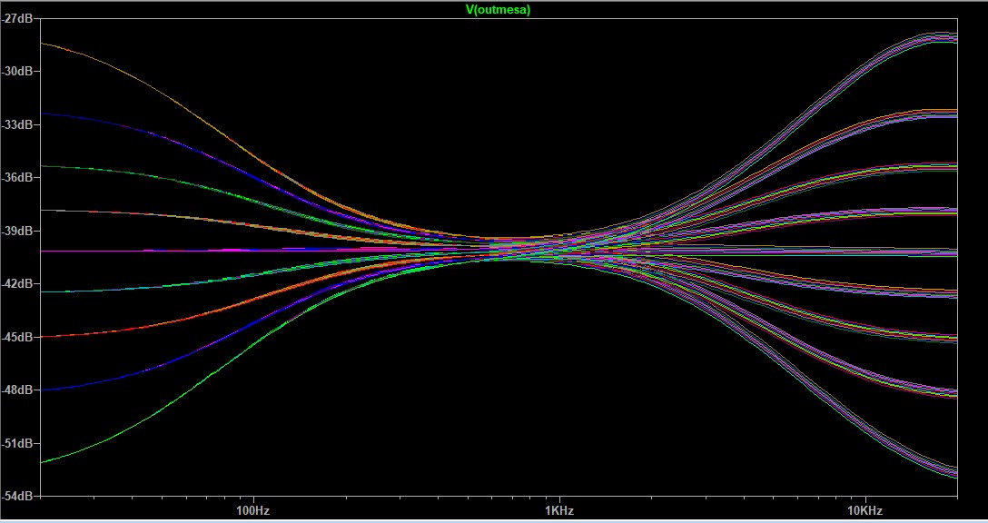

Korekce jsou cca +-12dB (na vstupu je -40dB) a z tranzistorů jednoduše víc dostat nejde - gyrátory potřebují vysoké impedance. Se zapojením s NE5534 typu Belza se dá dostat i výše. Výšky to už bohužel začíná trochu ořezávat, ale aspoň si nikdo neodpráskne výškáče v bednách tak rychle.
Dávám to do pléna jako námět k bastlení, já se k tomu asi zatím nebudu schopen dostat, ani jsem nezkoušel šum(nicméně Ic je dostatečně nízký, aby to celé moc nešumělo) a ani zkreslení a napětí na vstupu, kdy jde korekce do limitace.
