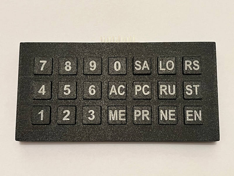

Amatérská náhrada těžko sehnatelné klávesnice. Použity mikrospínače P-B1729 a konektor WK 462 06. Výrobní podklady zde: https://drive.google.com/drive/folders/1cbvR65S38VbIvdMpDXUZOLMrt4E6380G?usp=sharing. Vyrobeno, ale Petra ještě nemám kompletního, takže nevyzkoušeno

dracekvo
Založen: Feb 10, 2009
Příspěvky: 739
PříspěvekZaslal: st leden 08 2025, 15:23    Předmět: Citovat
Prozraď jak jsi tak hezky nabarvil písmenka?
Nebo máš tiskárnu s dual extruderem?

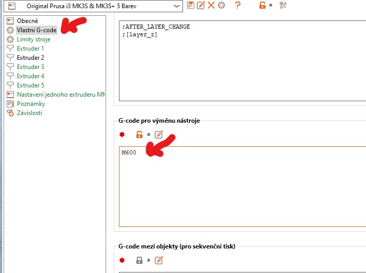

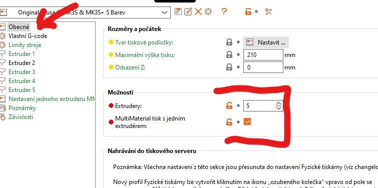

pro průšu mk3s+:
v nastavení tiskárny (ve sliceru):
nastavit počet extruderů a zaškrtnout tisk jedním extruderem.
nastavit vlastní GCODE, do výměny materiálu zapsat M600
uložit profil.

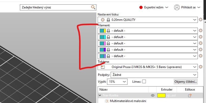

PříspěvekZaslal: st leden 08 2025, 18:55    Předmět: Citovat
ve sliceru vybereš uloženej profil.
Objeví se ti více filamentů, podle toho, kolik jsi jich tam uložil.
pa nahrání a označení modelu se zdostupní paleta pro barvení

Je to vytištěno na PRUSA MINI. Každý hmatník je sestava ze dvou částí - znak a tělo hmatníku. Znak má výšku 0,3 mm, tedy dvě vrstvy, stejně tak v těle hmatníku je vyříznutí o hloubce 0,3 mm ve tvaru znaku. Zkoušel jsem tisk pomocí GCODE M600 - dva filamenty. Tam je problém, že priming line se skutečně vytiskne před výměnou filamentu, po výměně se jde rovnou na tisk a to prostě není ono. Tak jsem nakonec zvolil postup tisku - dva samostatné díly s tím, že první díl prostě ponechám na podložce, vyměním filament a pokračuju tiskem druhého. Je tam někdy problém s homing xy, ale většinou se to trefí
