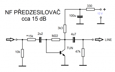

PříspěvekZaslal: pá leden 03 2025, 11:48    Předmět: Citovat
Nebo na prkýnku, než vyzkoušíš ten hvězdičkovaný odpor, se kterým to bude hrát stejně hlasitě, jako z jiných zdrojů signálu, plošňáky si můžeš navrhnout až pak:
multivibrátor narychlo.
To na tom prkýnku samozřejmě není tento předzesilovač, ale simulátor signálu z přerušovače Trabanta s alternátorem, ke kterému jsem to měl daleko, a potřeboval jsem předseřídit hysterezi zavírače volnoběžné trysky.
Ale má to taky dva tranzistory a pár kousků bižuterie okolo.

Příspěvky: 13620

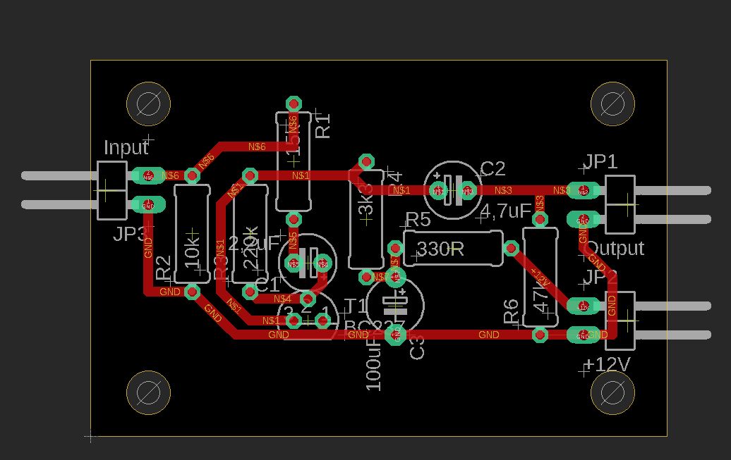

PříspěvekZaslal: so leden 04 2025, 11:47    Předmět: Citovat
Stačilo by takhle?
 Velikost:  86.03 kB
 Zobrazeno:  66 krát

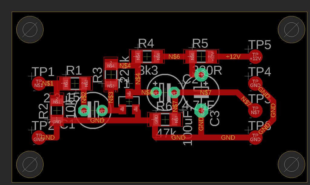

Příspěvky: 8159
PříspěvekZaslal: so leden 04 2025, 12:41    Předmět: Citovat
Případně varianta v povrchové montáži (rezistory 1206, tranzistor SOT23-3):
 Velikost:  87.39 kB
 Zobrazeno:  45 krát
Příspěvky: 5619
PříspěvekZaslal: so leden 04 2025, 13:26    Předmět: Citovat
To má byť nejaká avantgarda, či prečo sú tie súčiastky tak rozhádzané? A načo tak veľký plošak? Tie veľké vzdialenosti medzi súčiastkami sú kvôli chladeniu?
Ak nemáš cit pre návrh plošakov, tak tvoje čmáranice budú vždy len čmáranice, bez ohľadu na to, v akom sofistikovanom softvéri ich načmáraš.
Ono tu v tomto prípade je to úplne jedno, ale neskutočne ma vytáča, ak takéto čmáranice vidím v profi zariadeniach od "profi" výrobcov.
