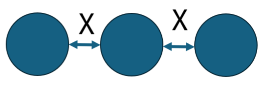

BTW, koľko je X ? 1mm alebo 12mm
Keď už budeš robiť nejakú vložku, do ktorej dáš ten menší senzor, urob ju z nejakého plastu , nie kovu (ani meď alebo hlinik to nemože byť), ušetriš si kopu nadávok prečo to nefunguje.

Pro misocko, mezery mezi dírami jsou cca 2mm. Zde je foto https://www.google.com/collections/s/list/aNvq5I4WTYGss6-3suc-sg/a9PcxKUfhA0 Hydromotor je poclain ms05

Także len zopakujem čo som už napisal, ten snimač musí mať priemer max 3-4 mm aby to spoľahlivo rozoznavalo dieru od prepážky. Zrejme preto tam bola povodne ta špecialita s magnetom. ta 8mm čo si kupil z ali , Ti tam nemôže fungovať ani zo srandy. Typujem že je buď stále aktivna, alebo keď ju daš ďalej tak uż sa neaktivuje. Myslim že všetky takéto snímače už maju priamo na sebe indikačnú LED, stači mu pustiť napajanie, zatočiť kolesom a vidiš či LED blika, a či blika pravidelne.
