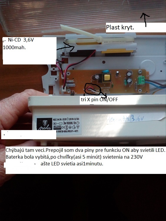

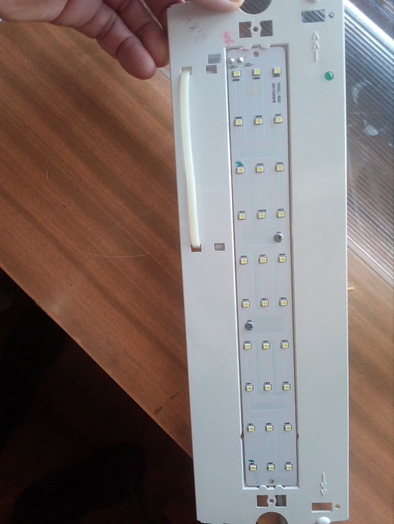

Dali mi ho servisaci z mnoho vecami,ze si to mam poopravovat.Tu chybaju neake veci,ani neviem ako sa to poziva.Nasiel som tri piny pre ON a OFF to mi je jasne.Prepojil som stredny a krajny ON a svieti to .Neviem kde bol prepinac ON/OFF,lebo na svietidle take miesto nieje.Alebo tam nebol? Ked doma nabijem baterky ,tak by to malo svietit na tu nabitu baterku aspon 2- tri hodiny ako je nakreslene na obrazku?Neviem TYP svietidla,tak to na nete nemam ako hladat-dik za pomoc.

Vrak nouzového únikového osvětlení. Když to má síť, nabíjí se ta vnitřní aku a při výpadku sítě by to na ní mělo několik hodin svítit. Ty baterie bývají KO a deska elektroniky vyhřátá. Asi nemá smysl to opravovat.
