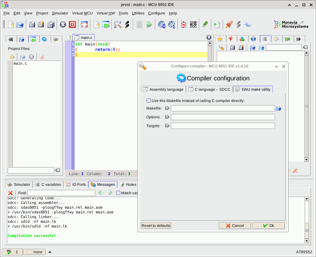

Tam po zapnutí přepínačů --model-small, --std-sdcc99, --opt-code-size a --debug (ve Windows mám stejné nastavení) kompilace k mému úžasu proběhla s tím, že opět nebyl nalezen výstupní soubor s příponou CDB, HEX soubor se nevytvořil, ale koncová hláška byla, že kompilace byla úspěšná. A navíc radí, že se problém odstraní zapnutím přepínače --debug, ale ten mám zapnutý od začátku, respektvivě byl zapnutý už po instalaci.

Příspěvky: 3816
PříspěvekZaslal: po prosinec 23 2024, 17:46    Předmět: Citovat
Saturn napsal(a):
Ne, ta cesta je správně a soubor sdcc.exe tam opravdu v té cestě je.
Ale za přepínačem -I má být cesta ke knihovnám, ne k exáči.
Za přepínačem -f u make musí být název souboru, který se použije jako makefile a ten tam zjevně chybí.
Příspěvky: 3816
PříspěvekZaslal: st prosinec 25 2024, 10:47    Předmět: Citovat
Tak jsem to IDE zkompilovala a nainstalovala (pod linuxem) a překlad Cčkového programu funguje na první dobrou. Nikde jsem nic nenastavovala. Přednastaveno tam je nepoužívat make a volat SDCC přímo, takže pokud ti to volá make, máš to tam v konfiguraci zaškrtnuté, ale nemáš zadaný makefile. Tak si to odškrtni.
