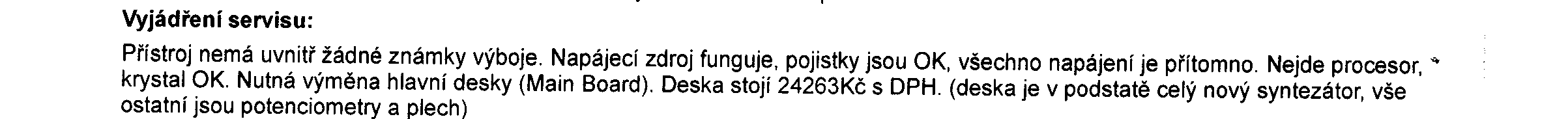

Vazeni, nemate nekdo prakticke zkusenosti s opravami audio zarizeni od firmy Sequential? Znamy by chtel nechat opravit syntezator Prophet Rev2 Desktop, vypada takto:
https://sequential.com/product/prophet-rev2-desktop/
Chtel hrat na chate se starou elektroinstalaci, nejspis jeste s TN-C. Zapojil aparaturu, ale kdyz na syntaku zapnul vypinac na zadni strane, tak to vyhodilo jistic a syntak od te doby nejede. Nedela vubec nic, ani neblikne zadna LED. Zkousel ho davat do autorizovaneho servisu, ale to jsou jen menici dilu, kde zakladni deska stoji jak novy syntak, viz prilozeny obrazek. Zkousel jsem se na to podivat sam, ale je to jak pise servis - vsechna napeti jsou OK, ale procesor je zaseknuty. Je tam signalovy procesor Blackfin od Analog Devices, IMO ceka na odezvu od nejake poskozene periferie. Ale jak pisou v tom servisu, na tistaku neni zadne poskozeni viditelne. A servisni manual jsem nikde nenasel.

Hento, na tej tam fotke?
https://www.reddit.com/r/synthesizers/comments/11y0qdy/rev2_expander_kit_swap_question/#lightbox
Zrejme pri výpadku napájania nestihol systém uložiť nastavenia do EEPROM a teraz pri štarte sa to sekne na nejakom chybnom CRC.

Jo, vypada stejne, akorat na "mem" kusu zdroj nema stinici kryt a nad mainboardem neni ta expanzni deska.
S tou EEPROM jen hadas nebo jsi to uz resil? Pripadne vedel bys, co s tim? Stacilo by ji jen smazat? V praci mame univerzalni programator, kterym lze leccos zmaknout i bez vypajeni IO z DPS.
