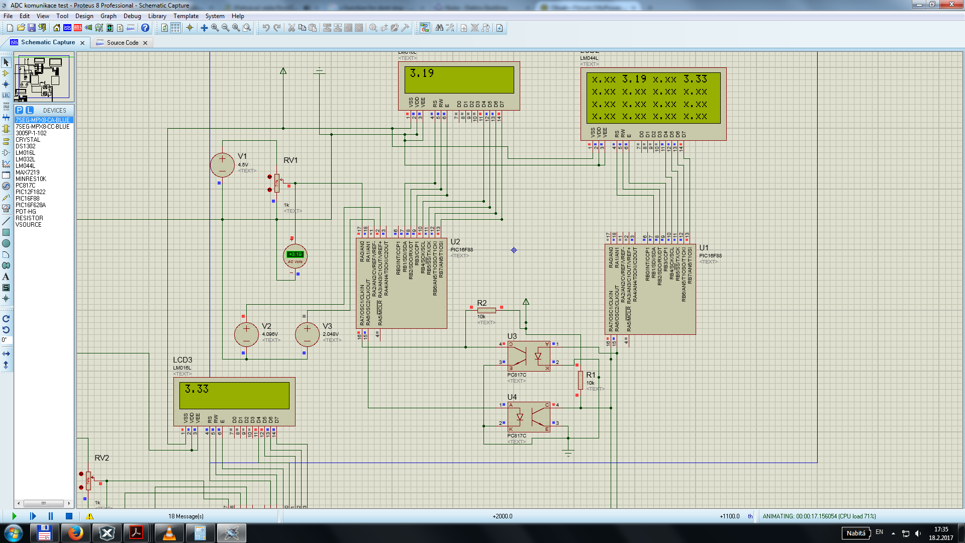

dracekvo
Založen: Feb 10, 2009
Příspěvky: 739
PříspěvekZaslal: út prosinec 17 2024, 9:42    Předmět: Citovat
Pokud to bude napájené přímo z baterky, tak referenční napětí 4V ti nebude fungovat. To by jsi tam musel mít step up měnič na 5V.
Já měl referenci na 1.024V(nebo 2.048, už se nepamatuju) + dělič z metalických odporů.
A řídil jsem to PICem co fungoval snad od 2V, už si nepamatuju přesný typ.
Tohle mi zbylo z vývoje. Tak snad pro inspiraci.
EDIT: jak se dívám na schema, tak jsem měl asi reference dvě. Abych zvýšil rozlišení ADC, protože tě zajímá jen určitá část napětí baterie a je zbytečné tam mít rozsah od 0 do 2V.
