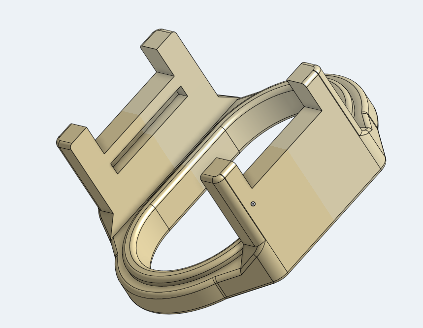

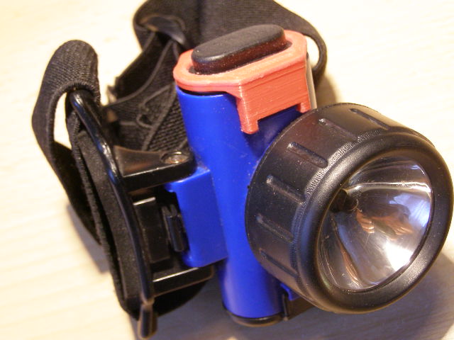

Na čelovce prasknul hen tý bazmek, který je nyní červený. Trochu jsem přidal nějaký ten rádius a výztuhu aby to udrželo PLA. Také jsem to zajistil proti tahu na cvak do strany. Proto to asi prasklo.
Zatím to hraje, nakonec vyhodit se to dá vždy. Kdyby se náhodou xxxx.stl někomu hodil tak pošlu. Má to asi 4Mb a sežere to asi 1,2m struny. Tisk s lešením. Je s podivem, že druhá strana drží.

mě už kamarád všechno tiskne z PET-G, větší tepelná odolnost i lepší pevnost mi přijde oproti pla.

S PETG máš pravdu bylo by to pevnější. Nechám to preventivně z PETG vytisknout u syna. Mám trochu obavu, že se bude na lešení zavalovat ta drážka 1x0.6 mm. Při nejhorším ji prolochuju Dremelkou zubním vrtáčkem. Já si nechci rozladit tiskárnu, která tiskne s PLA zatím dost slušně. Drážka z PLA šla vyšťouchnout naprosto bez problému, až jsem se divil.
Zatím budu číhat co PLA provede.
