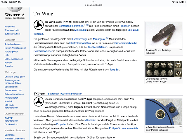

Velice podobný je ještě tri-wing. Tak bacha, aby ten obrázek byl fakt přesně on.

rozdíl

Pánové, díky. Je to ten Y-type.

Nejčastěji jsem ten Y viděl na konvicích , z toho je snad i na ukázce vyfocen .

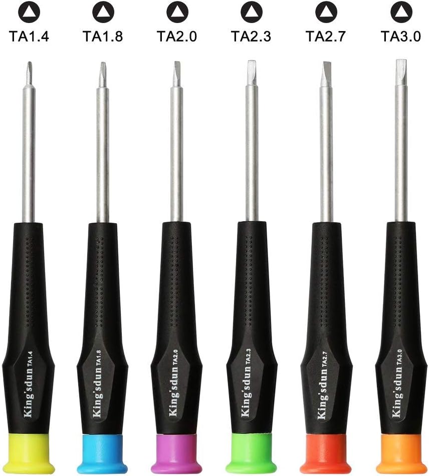

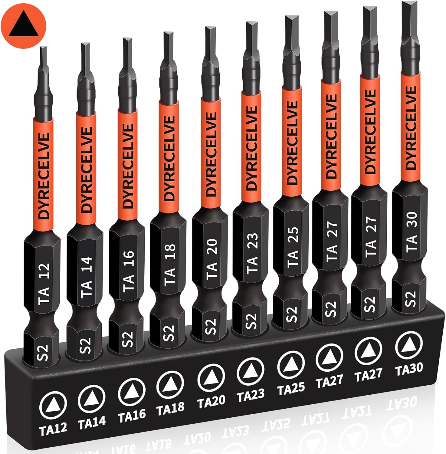

Když už jsme u těch trojůhelníků, jak se označuje trojůhelníkovej inbus? Měl jsem je třeba na Pažoutovi 406.

napr. TA2.0

Triangle bit.. alebo triangular?? Mám 20 ročnú Sáru - tam sú len tie "tisíc-hranové" Phili-psy... a tiež tam hocijaký z dnešných nepasuje...buď niečo chýba, alebo niečo prevyšuje a nástroj tam nedostaneš ani kladivom..
Mám jeden "skrutkovač"z tej doby a ten tam pasuje...chválabohu takmer do všetkých použitých Rolling Eyes

Byly tam i dost velký, třeba na špuntu olejový vany. Nesehnal jsem ho a tak mi kámoš na Kameníčku přebrousil nějaký velký inbus vořechy z Gola sady.
