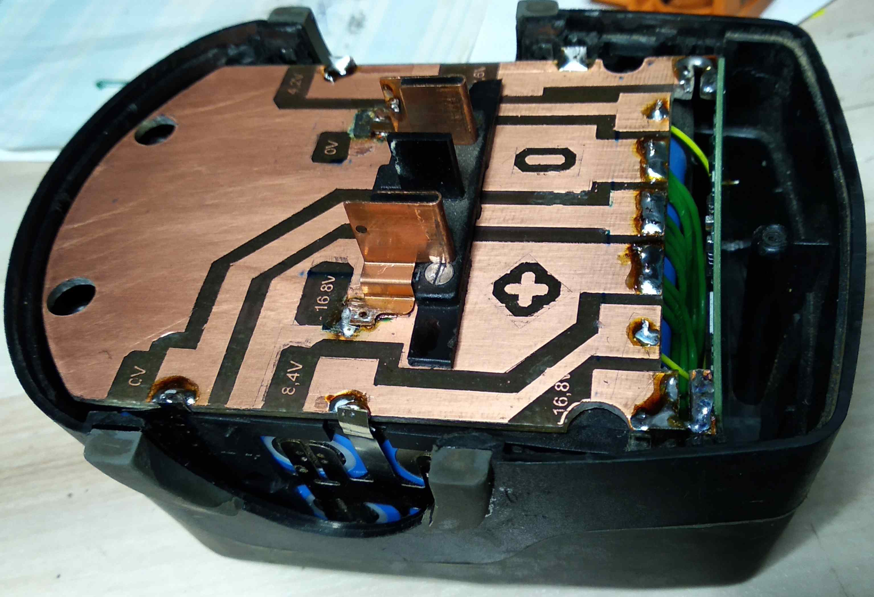

Identifikace typu baterie: mínus pól má v nabíječce dvě pérové vidličky - lion baterie má na výšku poloviční kontaktní pól a kontaktuje jen jednu horní vidličku, nicd kontaktuje pólem obě vidličky. Jsou propojeny pólem do zkratu.

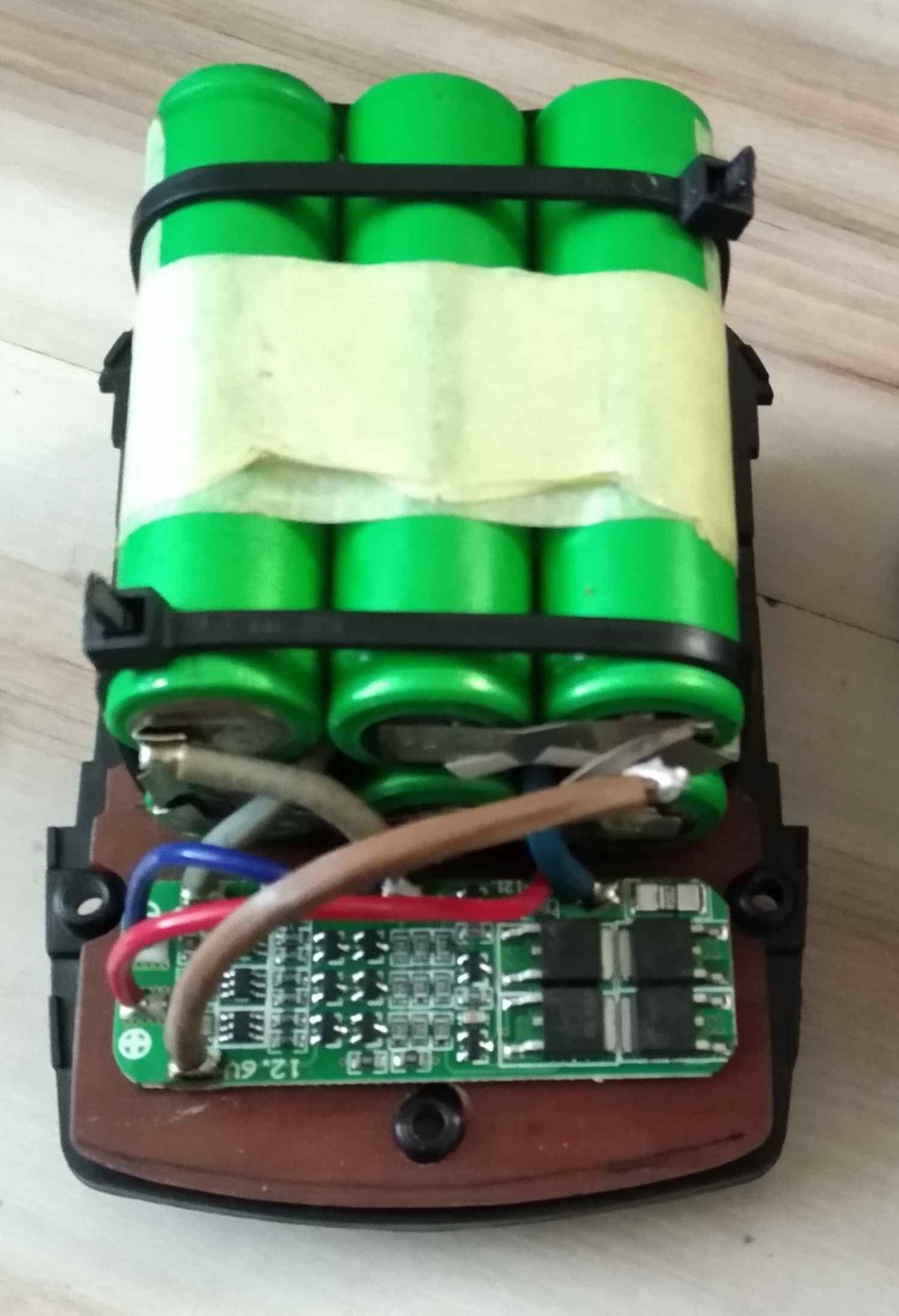

U baterie jsem snížil výšku kontaktního plechu na polovinu, instaloval BMS a termistor 20k. Vše funguje jak má, nabíječka rozliší typ baterie, baterii nabije a signalizuje nabijení a ukončení nabíjení. Škoda že se do futrálu vejde jen 4S a ne 4S2P.

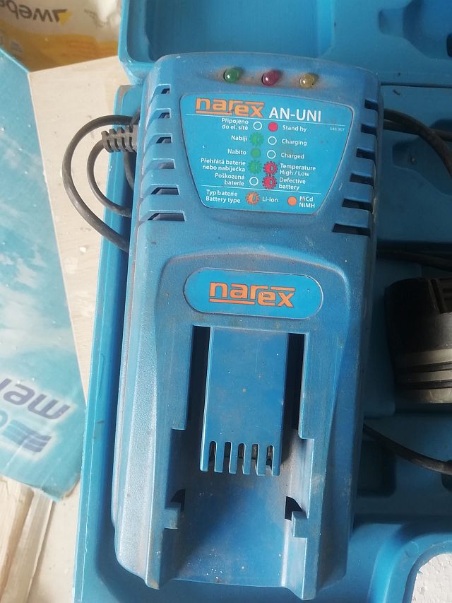

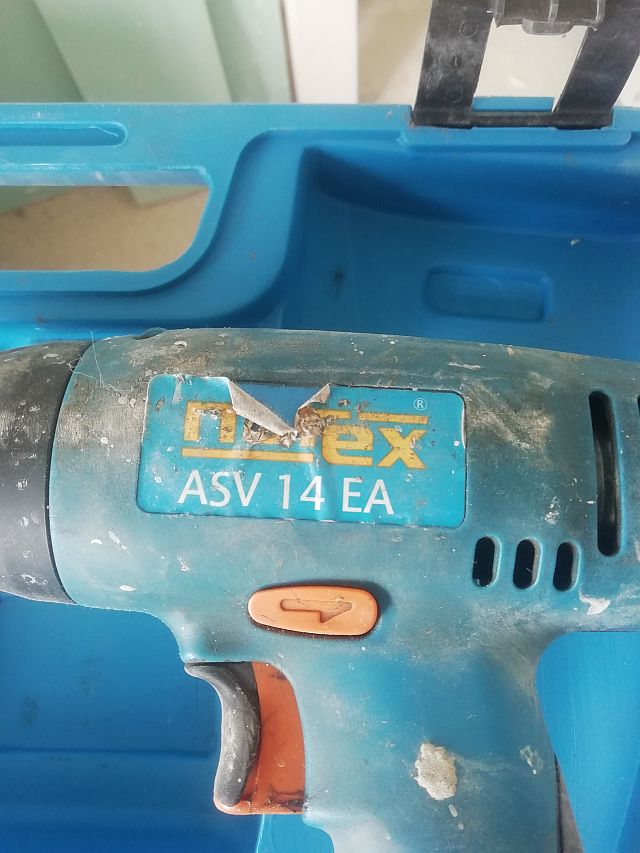

Vombate, o který Narexce píšeš? Já mám ASV 14 E. Jde mi o to, jestli je nabíječka AN 14 E, co je u ní v kufru "obojetná", či nikoliv. Podle fotek Janacora je baterkovej box stejnej.

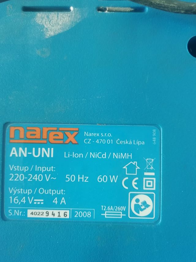

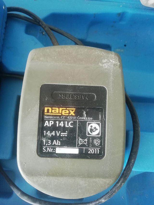

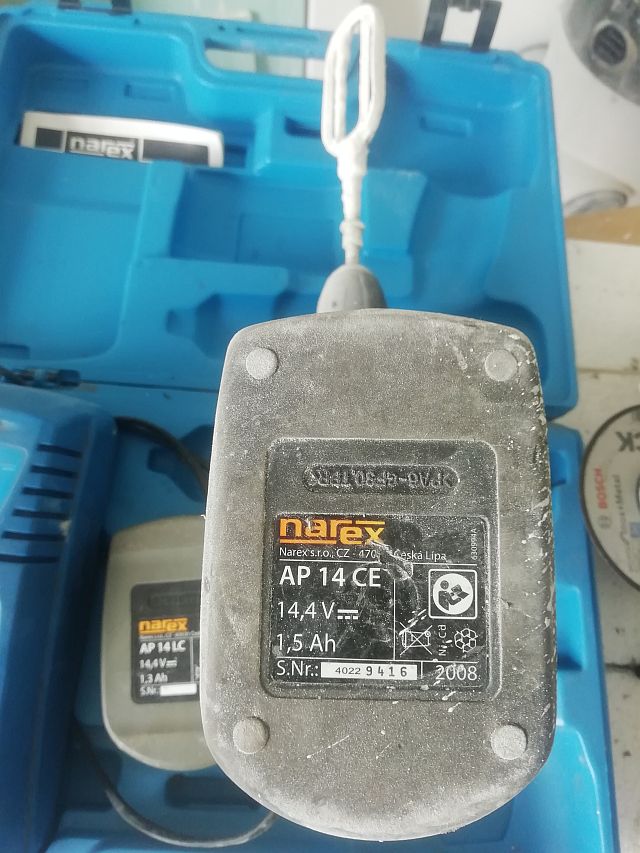

To Celeron: Fotky všeho co mám. Originální Lion NAREX, vyměněny pouze články, elektronika původní. Původní nicd, vyměněny články a přidán BMS, snížen na půlku mínus kontakt. Akučka je nalezec, válel se celý kufr u červeného kontejneru. Protože to byl kompletní kufr se vším, usoudil jsem, že se vyplatí to opravit. Nicméně po výměně baterií dostala záhul - míchám s ní barvy a sádru, tak shořel motor, asi byl načatý. Měl jsem doma motor, který se hodil rozměry, ale byl na 18V. Dal jsem ho tam, menší napětí, méně otáček, ale kroutící moment je dobrý. Na míchání a jako šroubovák možná je to i lepší. Na míchání používám metlu z mixéru ETA - viz. foto. Funguje dobře, jen ji chci prodloužit dřík, aby míchané směsi nestříkaly na akučku. Docela rébus byl stáhnout a nalisovat pastorek. Potvrzuju, že futrály nicd a lion pasují do nabíječky. Konstrukčně je to PRC.
