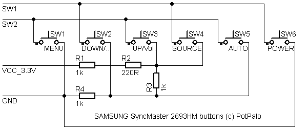

SAMSUNG SyncMaster 2693HM. V tomto LCD monitore blbli dotykové tlačidlá, samé sa akoby stláčali, tak som na káblik von vyviedol lištu s klasickými tlačidlami. Keby sa ich niekto tiež rozhodol nahradiť klasickými, tu je popis:
Náhrada dotykových tlačidiel za klasické. Kábel medzi MB a doskou dotykových tlačidiel má nasledovné zapojenie:
1. Vcc 3.3V (modrý)
2. LED
3. SW
4. SW
5. GND
Funguje to tak, že na príslušný SW sa pripojí 0V, 1V, alebo 2V, podľa toho ktoré tlačidlo je stlačené. Prikladám schému. Nepoznačil som si ktoré SW je ktoré, ale možnosti sú iba dve, treba odskúšať. Smile
Odpor R1 som zabudoval do monitoru pre vylúčenie možnosti skratovania 3.3V pri poškodení kábliku, ostatné odpory sú v lište s tlačidlami ktorá je na kábli vonku. Signály SW som zapojil iba do nového ovládania, ostatné som nechal aj na starom paneli kvôli LEDke.

To je taky řešení. Popisované chování by nejspíš mohly mít na svědomí svody kondenzátorů v původním zapojení, už jsem se s tím setkal a vyřešil.

Aj som si myslel že kondenzátory, alebo ten IO, viac tam toho nieje. Zaujímavé že niekedy po zapnutí to fungovalo, a inokedy sa tvárilo že je niečo stlačené. Tie zvody sa dajú namerať aj keď je kondenzátor ešte na doske? Ono je to v miniatúrnom SMD, letovať ich von je za trest.

Blbě se to měří, nejlépe vyházet je všechny, na tom náhradním řešení taky nejsou.
