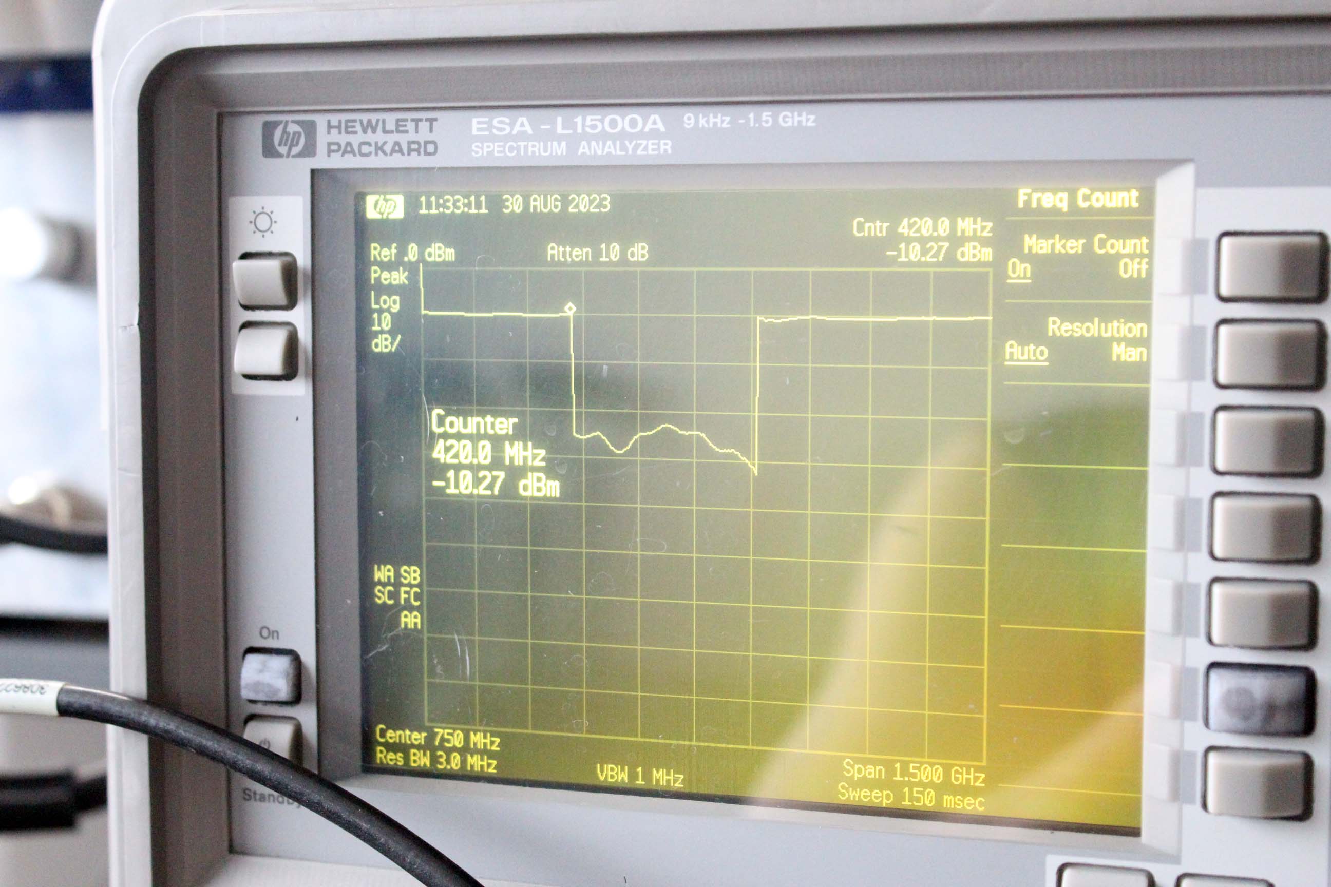

Čau, mám HP ESA-L1500A 9 kHz-1,5 GHz s tracking generátorem a najednou začal vykazovat divnou vadu. V pásmu 427-915 MHz má útlum cca 25 dB. Není to chyba TG, stejnej útlum to má i při externím zdroji signálu.
Hledám někoho, kdo mi to opraví, nemám na to čas, ani zkušenosti.
Chci ho pak prodat, ale určitě se líp prodá plně funkční.
Dík

Zkus z toho vytáhnout desku "A8 RF ASSEMBLY" a pořádně vyfotit. Pravděpodobně je KO jeden nebo druhý přepínač v bance filtrů za kmitočtovou syntézou. V servisním manuálu se nedá dohledat, jestli jsou tam pin diody nebo speciální rf relé.

PříspěvekZaslal: st listopad 27 2024, 10:53    Předmět: Citovat
No před pěti lety jsem ho komplet rozhodil a vyčistil, ale do těch VF věcí v hliníkových masivech jsem nekoukal. Dnes už na to nemám fakt čas se v tom vrtat. Téměř neustále v tom při provozu cvaká, podle manuálu a diskuzí je to normální, prý to jsou relé, ale jestli tyto netuším. Vzhledem k tomu, že se nikdo do opravy nehrne, zkusím kontaktovat Elex, nebo sarapsa. Nespěchám na to, ale už mi to tu přes rok takto leží a je to škoda.

To cvakání je normální. Ten 1,5GHz rozsah je rozdělen do tří pásem a při přelaďování přes celý rozsah to přepíná 3 sekce banky filtrů při každém běhu. Takže relé dostávají pořádně zabrat.
Když bude mít člověk štěstí, tak odešel jenom budič jednoho relé - tranzistor, dioda nebo nějaký IO s otevřeným kolektorem. To se nechá opravit za pár korun. Když štěstí nebude tak odešlo relé, které už asi nepůjde sehnat nebo je jenom rozladěný filtr.
Každopádně cena za opravu v profi servisu bude velice podobná ceně, za kterou se nechá prodat funkční kus...

OK, přemluvil jsem kamaráda, že na to koukne. Je mi jasný, že dávat 20k za opravu se už nevyplatí, za to bych to asi už neprodal. No uvidíme.

Tak už je opravenej, jako novej.

Jen pro zajímavost - co tu závadu způsobilo? -některé z relátek?

Nakonec to byly, propálený tantaly ve VF části a asi nějakej studeňák. Drirr mi to opravil.
Zajímavý, nikdy jsem neviděl tantaly s propálenýma cestičkama na pouzdru. Myslel jsem, že to je jen špína.
