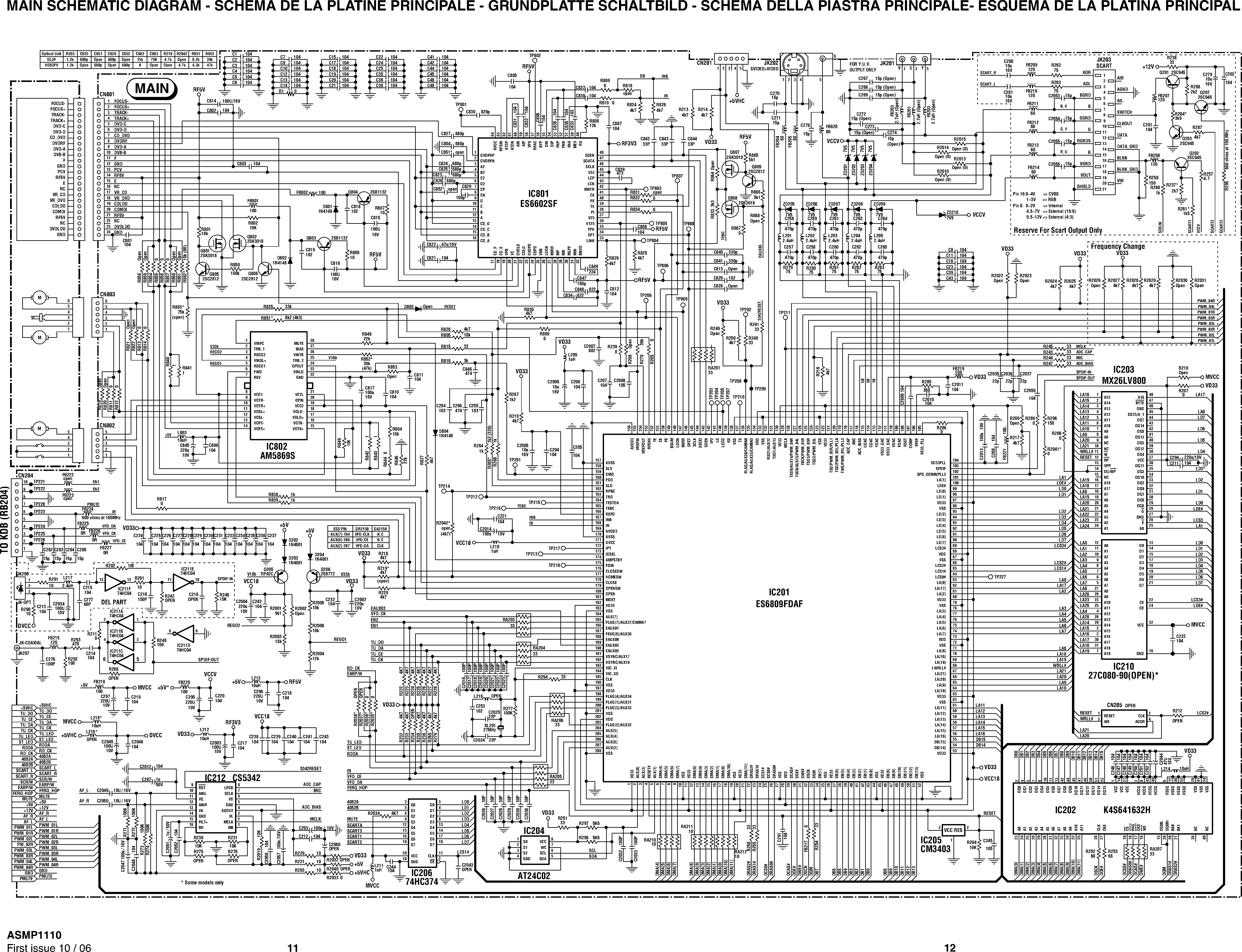

Ahojte. Na uvedenom domacom kine po zapnuti do siete pri stlaceni close alebo open sa zobrazi tento pokyn na displeji ale nic sa neudeje. DVD zo 2 r. stalo bez zapnutia. Skontroloval som remen na motore mechaniky a vymenil som ho. Nasledne som odpojil + napajania na motor ale pri zopnuti som na privode nenameral ziadne napatie. Napajanie ide zo zakladnej dosky, kde som na konektore taktiez nenameral ziadne napatie. Driver DVD je z IO AM5869S. Premeral som kondiky okolo IO aj v zdrojovej doske na ESR ale nic som nenasiel. Ma niekto radu na co sa zamerat pre pripadne identifikovanie dovodu uvedeneho znefunkcnenia?

Tak se tomu driveru podívej na příslušné vstupy v momentě, kdy se má rozběhnout motor šuplíku (mělo by jít o piny 6/FWD a 7/REW).
V příloze je schéma mainboardu, aby bylo možné v další diskusi popisovat konkrétní body a cesty.
K AM5869S jsem nenašel originál datasheet, lze ale najít k AM5868S a měla by tam být silná podoba... U něj pak je pravdivostní tabulka pro řídící vstupy a výsledný výstup.
Podívej se i na příslušné vstupy MCU (IC201), co jde za signál z koncových spínačů šuplíku.

Ano, zmerat ovladaci vstup. Ak sa napatie na vstupe spravne meni podla funkcie a na vystupe nic, tak vymenit IO.

Rozumiem, ma to logiku. Ako su oznacene tie ovladacie vstupy? Zameriam to po stlaceni funkcie aj multimetrom?

Máš to nahoře. Zvykni si, že text dost často i později doplňuju, rozšiřuju nebo opravuju.
Na indikaci si tam dej vhodné vysoce svítivé LED s minimálním (odporem nastaveným) proudem (třeba 100µA), nebo normální s větším proudem a něčím je posil (hradlo, transistor...). DMM je pomalý, často velice. Nebo samozřejmě osciloskop.

Ahojte. Zmeral som na tom AMku vstup FWD aj REV pri stlaceni funkcie OPEN aj CLOSE sa nenameral som nic, respektive bolo to bez zmeny. Skusil som na vstup pripajat aj led diodu, ktoru som odskusal na externom zdroji a svietila uz pri 2,2V, meranie na vstupe AMka nic, respektive bez zmeny pri stlaceni funkcie, ktorej zmenu som videl len na displeji.
Příspěvky: 3561
PříspěvekZaslal: pá listopad 22 2024, 18:59    Předmět: Citovat
Přímo na vývodech MCU jsi taky měřil? Jde o to, zda nejsou třeba přerušené příslušné spoje (prasklina apod.) mezi MCU a driverem.
A co stavy z koncáků (opět nejlépe až na MCU)?
Pokud nebude buzení driveru ani na MCU a stavy z koncáků budou OK, pak to s největší pravděpodobností bude vada MCU (hw nebo sw), což je v podstatě konečná...
