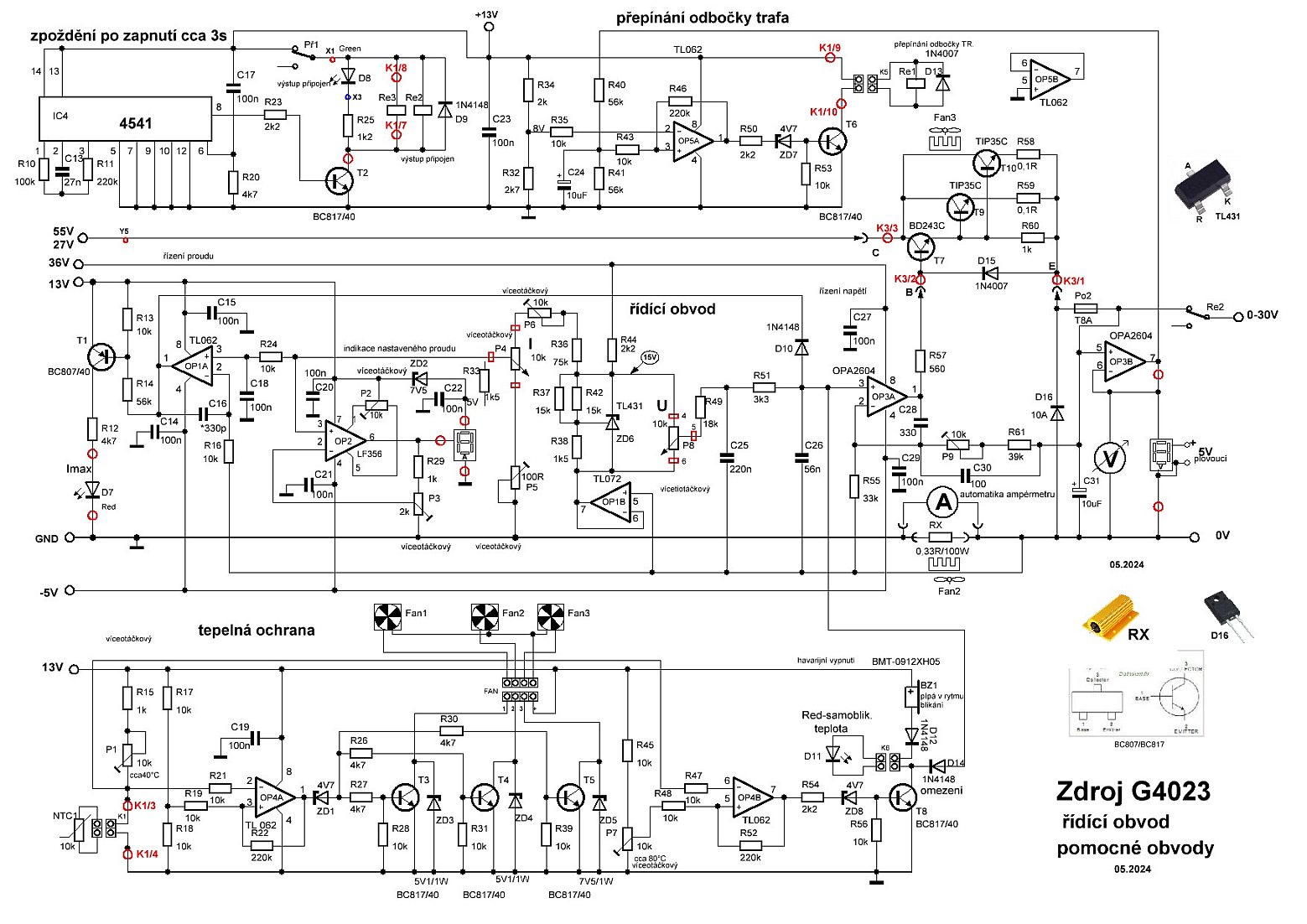

Zdravím Vás a mám prosbu. Postavil jsem už několik zdrojů téměř stejného zapojení a vždy chodily bez problémů. Až u tohoto mám problém se zvlněním při proudovém omezení, kdy naroste až na cca 700mV takového divného patvaru cca 150Hz.
Původně jsem myslel, že je to špatně vedenou zemí, na dvou místech to na skopu ukazovalo malé zvlnění, ale po opravě je to stejné.
Nějak už mi dochází nápady. Jestli někoho ještě něco napadne, dejte mi prosím vědět.
Mám v plánu navrhnout novou desku, ale nevím, čeho se vyvarovat.
Děkuji.

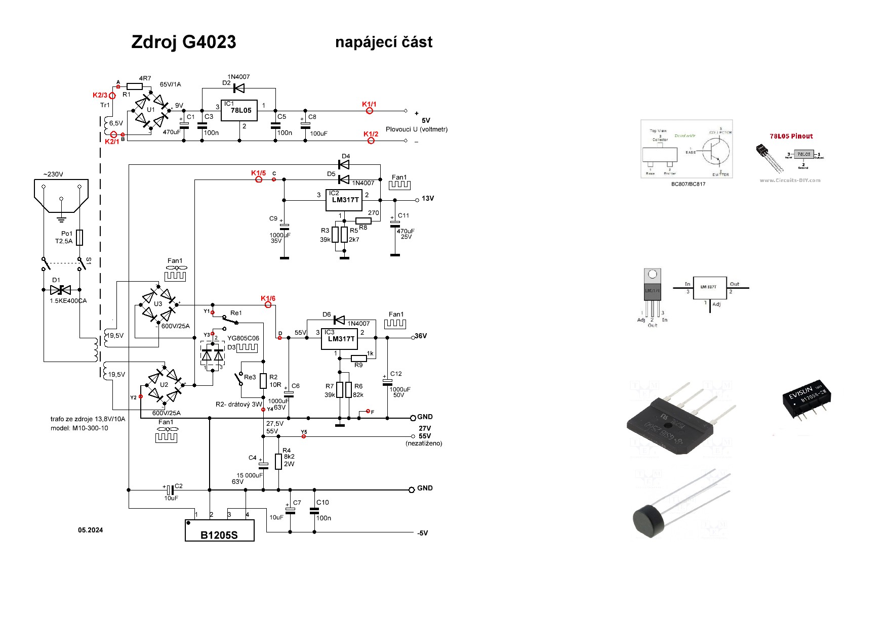

PříspěvekZaslal: st listopad 20 2024, 21:36    Předmět: Citovat
Zase tam cpeš ty dva graetz můstky... vždyť to jde udělat jen s jednim. Už sem Ti to jednou kreslil.

jezevec napsal(a):
Postavil jsem už několik zdrojů téměř stejného zapojení a vždy chodily bez problémů. Až u tohoto mám problém se zvlněním při proudovém omezení, kdy naroste až na cca 700mV takového divného patvaru cca 150Hz...
V tom slově "téměř" bych hledal příčinu. Jedná se tedy o "vývojovou vadu".
Jistý problém spatřuji ve volbě počtu zdrojů, jejich obvodové "topologii" a volbě jejich napětí. Např. OZ proudového omezení OP1A má výstupní napětí max. +11.5V, takže dioda proudového omezení D10 funguje jako omezovač napětí na neinv. vstupu OP3A (i bez aktivace proudového omezení), které by jinak bylo max.+15V.
Pro vyloučení chybné topologie bych zkoušel nahrazovat jednotlivé větve zdroje externím nezávislým laboratorním zdrojem a sledovat důsledky.

Jako další potenciální problém vidím v použití virtuální GND pro referenci a napěťový potenciometr. Tato virtuální zem je tvořena ze zdrojů +13V/-5V, takže roli zde může hrát i parametr SVR zúčastněných OZ ve smyčce.
Na zkoušku vyřadit.

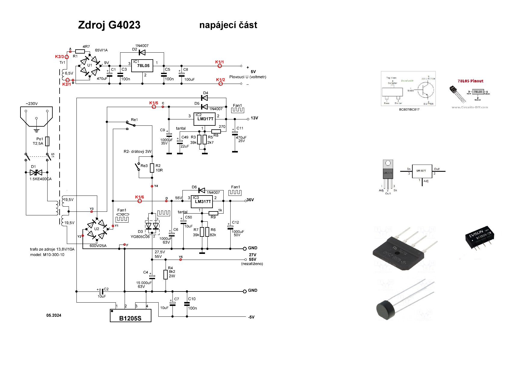

K napájení, měl jsem i verzi s jedním můstkem a na vstupu LM317 na 13V bylo poměrně velké zvlnění, což se částečně projevovalo i na výstupu. Po předělání na dva můstky se to o dost zlepšilo, ale bez efektu k uvedenému problému.
Náhradní napájení pro 13V i -5V z jiného stabilizovaného zdroje jsem zkoušel.
Reference je podepřená OZ z důvodu, že ze snímacího odporu beru napětí pro měření proudu a při připojení reference přímo se proud referencí zobrazí na měření proudu. I po připojení reference napřímo se stav nemění a zrovna tak jsem osciloskopem nezjistil žádné kmitání.

Dávám obrázek původní varianty napájení.

masar napsal(a):
Tak tohle mě opravdu ušlo a myslím, že by to mohla být podstata problému, připojím OP1 na vyšší napájecí napětí.

PříspěvekZaslal: čt listopad 21 2024, 11:51    Předmět: Citovat
Jak už jsem psal, podepření reference nemá žádný vliv, zkoušel jsem i vyřadit.
Jiné řešení, pokud nechci další bočník v kladné větvi, mě nenapadá.
K měření proudu používám ručkový měřák s poloautomatickým přepínáním rozsahů. Na rozsahu 30mA je výchylka rušivá.
