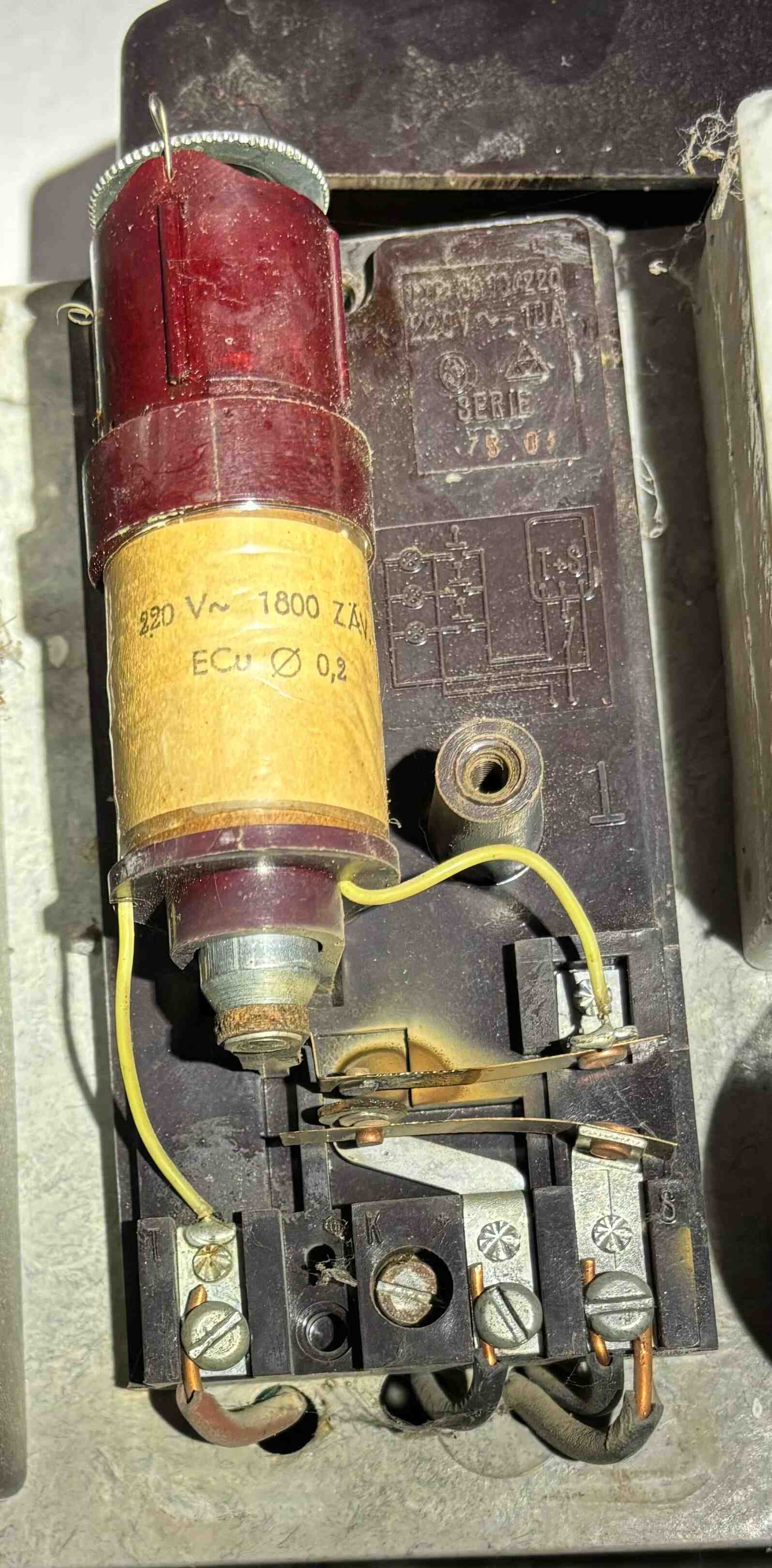

Majitelka lpí na původním retro vybavení/rozvodu v domě.
Přišla s tím, že ji teď (listopad 10 st.C) svítí kratší dobu schodiště (42 sekund). Asi nestihne dojít kam došla dříve.
Časovač je elektromechanický s pumpičkovým pístkem v elektromagnetu. Když svislý pístek/ jádro pomalu vyjede, rozpojí kontakty.
Hloubka zasunutí je nastavitelná ozubeným kolečkem v horní části.
Bývá čas vysouvání závislý na teplotě? Možná se v chladu zmenšilo jádro a větší vůle urychlí vysunutí...
Časovač s dočasně zataženým pístkem (právě se svítí)

Vola sa to SA-10. Teplotna zavislost je vlastnost. Vymenit za elektronicky casovac.
Příspěvky: 20671
PříspěvekZaslal: ne listopad 17 2024, 23:48    Předmět: Citovat
Manžeta pístku musí být namazaná silikonovou vazelínou, jinak přestane těsnit. Pak je úplně jedno, jak moc máš utažený jehlový ventilek nahoře.
Ten válec se dá vyšroubovat, vymázni ho silikonovým mazivem na těsnicí gumy auta (proti přimrznutí).
A pak trpělivost, než trefíš čas vypnutí.
Jestli ale jsou uvnitř už rýhy, moc to nepomůže, ale schodišťový automat SA10 je stále v prodeji.
A je i ve verzi elektronické, ale mechanicky i zapojením kompatibilní SA10E. Ten je na teplotách prakticky nezávislý.

Závisí to na teplotě, ale jenom teplotou to nebude. Může to být opotřebovaností. A nebo už je paní pomalejší Smile
V naší bývalé bytovce jsem se ho asi v roce 2013 snažil marně seřizovat. Je to zdlouhavé a nakonec se to stejně chovalo nepředvídatelně. Seřídil jsem, zadekloval a myslel jsem, že je hotovo. Ale po pár sepnutích se to chovalo jinak.
Nešel spolehlivě nastavit delší čas - je to extrémně citlivé na definovanou netěsnost.
Proti tvému spínači byl náš tehdy relativně nový (výroba 2003). SA10 se dá se koupit i dneska, ale nedoporučuju to. Stojí velké peníze a není jistota, že bude kvalitní.
Po trápení s nastavováním intervalu jsem tam strčil elektronický a byl klid.
Zkus si s tím pohrát a uvidíš. Nový ale kup elektronický.

Majitelka lpí na původním vybavení a potřebuje, aby to fungovalo. Nabízí se použít původní krabičku, vyhodit z ní to mechanické heblo a dát dovnitř místo něj elektronický časovač. Majitelka jako laik nemá co sundávat kryt Smile

Netřeba vyměňovat vnitřnosti automatu, když se za stejnou cenu dá koupit elektronický ve stejném rozměru a zapojení, jen má poněkud méně zaoblený kryt. Jediný veřejně viditelný rozdíl je to, že u SA10, dokud "nečte tlačítka", dotnavky v nich zhasnou, zatím, co u SA10E svítí doutnavky trvale.
Musel bych vyrazit vyzkoušet, jak se chová při zasirkování, u písťáku je to jasné - při zasirkování natahuje pokaždé, když sepne kontakt T (horní), tedy výrazně dřív, než by jinak rozpojil kontakt světla. Je-li nastavený na 2 minuty ±25 sekund (pravda, nový zvládá i ±10 s), při zasirkovaném tlačítku natahuje i dvakrát častěji. To mu taky příliš nesvědčí.
Pak se není, co divit, že ten spínač místo třiceti let vydrží jen dva roky, zvlášť, když ta sirka zůstává pod kolíbkou zapomenutá přes noc. Urazit za to pazoury!
To, jestli si dobře pamatuji, na SA10E neplatí. Jednou sepne, posvítí a rozepne, ale počká na rozpojení všech a opětné spojení některého ovládacích tlačítek. Jak tam je sirka, už nerozsvítí.
Ovládací okruh musí vždy napřed rozpojit a pak znovu sepnout. I skalní zasirkovávači si zvykli.
