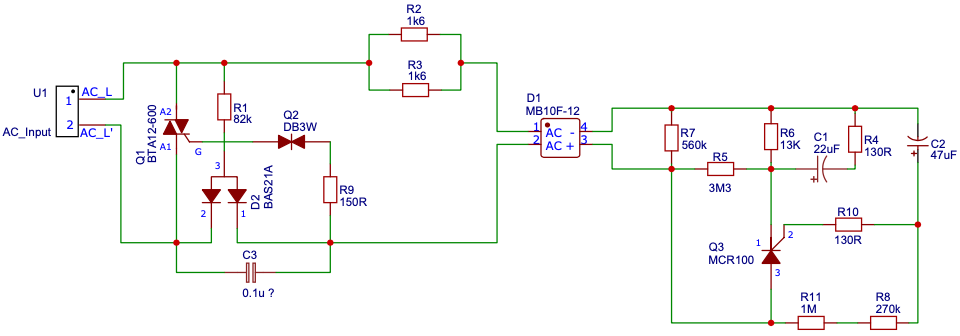

Jaký je rozdíl mezi dvou a tří drátem soft startu ?

Dvoudrát se zapojuje v sérii s motorem. Třídratový potřebuje napájení 230V a motor se zapojuje mezi L a třetím vývodem.

Řekl bych že dvoudrát bude mít jen NTC kterým bude trvale procházet proud. Takže po vypnutí motoru musíš čekat než se ochladí. Zatímco třídratový bude mít relé které ho překlenuje. Ale to jen úvaha.

Třídrát musí mít extra vnější vypínač. Nelze použít vypínač vestavěný v pile. Což je trochu komplikace kvůli bezpečnostním prvkům na pokosové pile (mechanická pojistka vedle spínače). Musel bys softstart zabudovat do pily.
Dvoudrátový by snad mohl fungovat jen na vnějším přívodu. Je tam nějaké dlouhé německé video. Nedíval jsem se.

trojdrôtový je lepší, je v ňom triak riadený PWM, v dvojdrôtovom je len NTC. Ak máš možnosť vstavať ho priamo do zariadenia pred motor, kúp 3 drôtový.

Aj v 2-drôtovom je triak. https://www.elektroda.pl/rtvforum/viewtopic.php?p=19583798#19583798

Ano, to je dobrý odkaz, ale ne všechny dvoudráty a třídráty budou dělané komplikovaně za pár korun, takže bych spoléhal na nutné minimální provedení třídrátu jako spolehlivější než na jednoduché dvoudrátové.
Ale je tam taky "POZOR!!!!! Není určen pro asynchronní motory s kondenzátorem", což záleží jen na tom motoru, pro jaký bys to použil. To video má ve 44. sekundě plánek zapojení s jedním tlačítkem (asi z té pily).

Tak jsem nakonec pro nedostatek místa použil ten dvojdrát.
Má trochu delší dobu náběhu,ale to mi nevadí. Pro jistotu jsem ho opatřil ještě přídavným chladičem, ale není to nutnost.
